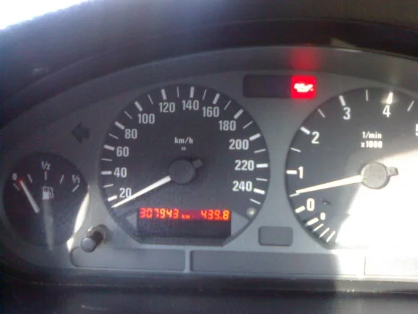

у меня e34 м-20.в мороз грею минут5-10.при плюсе вообще не грею.главное что бы масло не было как "сопля".)))))))))ну что б жиденькое было)))то есть мотор заглушили Бац лампочка тут же загорелась давления масла на приборке))значит всё масло жидинькое и бегает по системе шустро)))это я вам как механик говорю))
у меня на Делики дибильная система зимнего пуска. запускаешь движок он сразу стартует до 2800 оборотов и тарахтит на них не сбавляя. попробуй на таких оборотах включить скорость на автомате. помрёт сразу. так что утром 10-15 минут тарахтения обеспеченно.
Даже при хорошей циркуляции масла в движке, лампочка не должна гореть вообще. Плохой из Вас механик.
Всё правильно Юркаандроид говорит. Если масло рабочей температуры, лампа будет загораться сразу же после выключения двигателя. В датчике нормальнозамкнутая пара.
А не наоборот? Учи матчасть, Максим.
Давайте по-порядку: Вы хотите сказать, что когда загорается лампочка давления масла, то это нормально? :D
Дима, ты вроде как водила. Мой отец тоже водила, а я так - любитель и то знаю одну элементарную вещь: что даже при рабочей температуре и при хорошей циркуляции масла в движке, т.е. когда оно расползлось по двигателю, есть на щупе минимальная отметка, так вот уровень масла не должен быть ниже ее. А если уровень не ниже минимальной отметки, то и лампочка не загорится. После выключения двигателя, как и до включения (при подачи питания) лампочка давления масла так и так будет гореть (см. вложение) и потухнет только после старта движка, либо после отключения питания. Знатоки, блин. :)

Это так, к слову. Только даже при холодном движке, например когда запустил движек на морозе, а он сразу заглох. Почему тогда загорается лампочка давления масла, если
Ведь в этом случае масло не рабочей температуры. Или я не прав?
И это далеко не на одной машине.

Контакт на датчике давления нормальнозамкнутый. При случайно заглохшем двигателе лампочка должна загораться. При очень холодном двигателе и масле не соответствующем сезону может быть задержка в 1...5 сек. Ничего страшного, маслонасос уже не работает но густое масло продолжает давить на диафрагму датчика. Ему все равно: холодное масло или горячее...
В принципе, это я и хотел сказать, что собственно противоречит вышесказанному:
