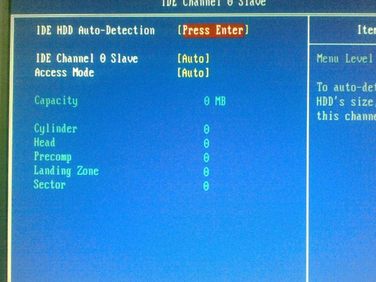

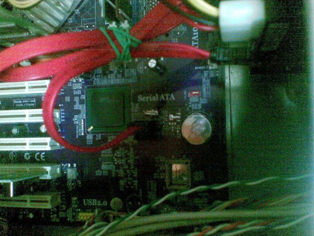

Вот материнка и фото раздела, когда нажимаю enter на "none"!!!

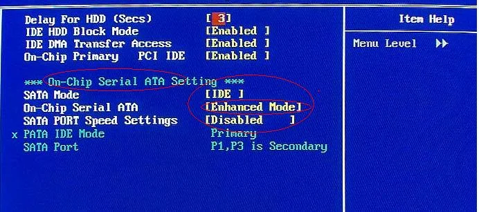

понятно, - тут у тебя на фото,http://www.tehnari.ru/attachments/f93/13204d1273569139t-11052010-009-.jpg это настройка IDE - потому, не дает.
http://www.tehnari.ru/attachments/f93/13198d1273568755t-11052010-004-.jpg

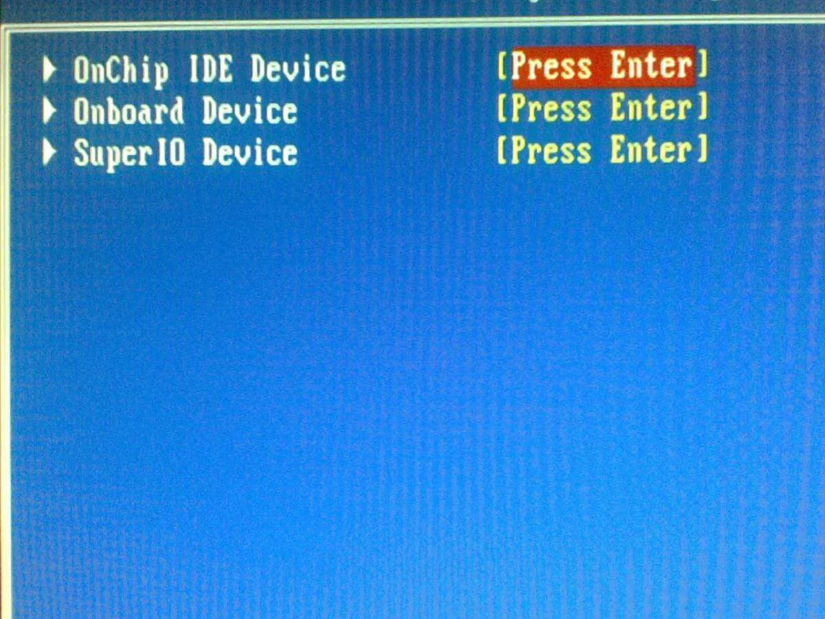

зайди в onchip ide device sata как раз первый выбор.
Фото этого раздела изнутри, возможно отличается от твоего биоса, и просто как пример.
там где я пометил на фото - должна быть опция, "combined mode" поставь на нее, (переключись) + проверь если сата контролер включен.
после этого, сохранить, и перезагрузка.
