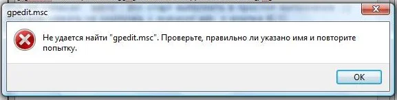

отвечу скрином
    9.3 KB · Просмотры: 129
я спрашивал где искать "Конфигурацию компьютера" "Административные шаблоны" "Компоненты Windows" "Политики автозапуска"
а какая у тебя виста?
хоме премиум. а что они не одинаковые?
понятно - смотри,в версиях Windows Vista Home Basic, Home Premium и Starter отсутствуют оснастки локальной (secpol.msc) и групповой (gpedit.msc) политик. Эти оснастки доступны только в выпусках Windows Vista Business, Ultimate и Enterprise.

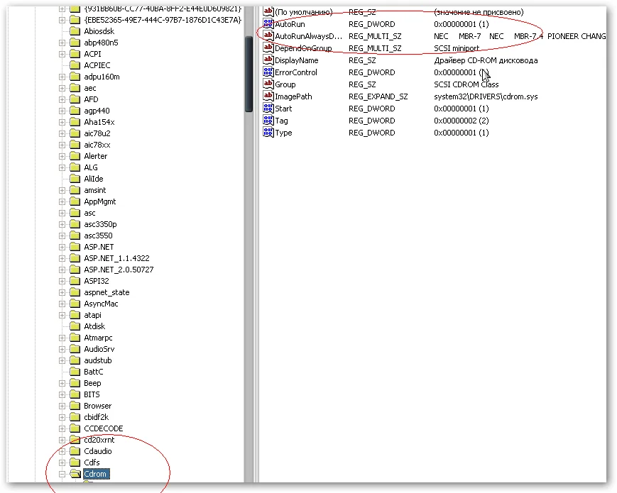

попробуй это....
в разделе реестра HKLM\SYSTEM\ CurrentControlSet\Services\CDRom установить значение параметра AutoRun типа REG_DWORD равным 1.
HKLM это где? рядом с програмфайл и тп?
нет. написал же в реестре
в разделе реестра HKLM\SYSTEM\ CurrentControlSet\Services\CDRomустановить значение параметра AutoRun типа REG_DWORD равным 1
зайди в win+r
запусти команду regedit - и там и найди эту ветку реестра :)
( точнее, посмотри в HKEY_LOCAL_MACHINE\SYSTEM\ CurrentControlSet\Services\CDRom )
:)) там такого нет :))
извините не то написал. всё нашёл. а как исправить?
у меня авторун в точности как у вас на скрине. только строчка ниже не такая
