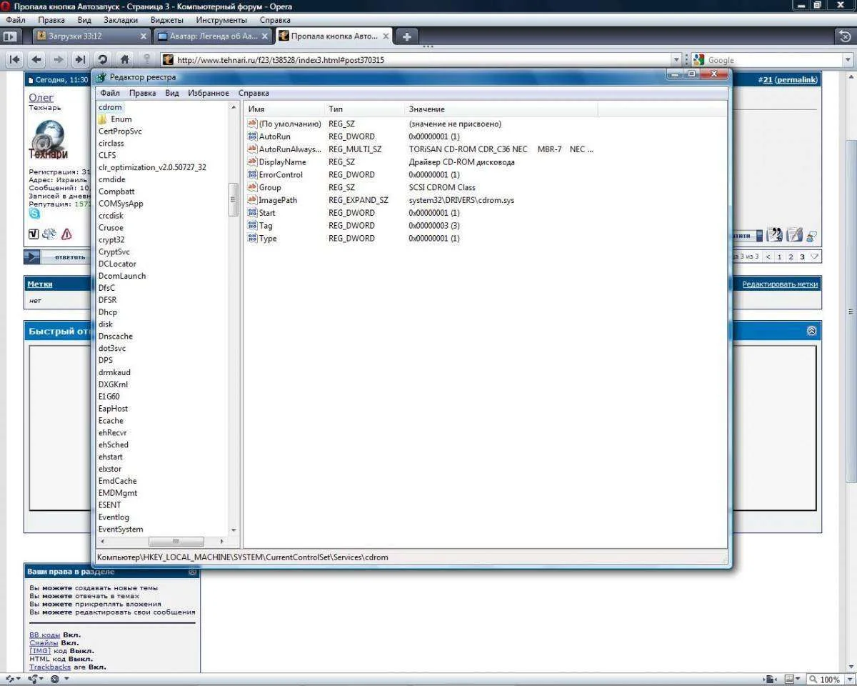

скрин для примера был :) и у меня xp.
слева в окне есть параматр AutoRun видишь? у тебя что показывается там ? 0x0000001(1) или нули....?
Лучше скрином. А то долго будет.
для наглядности

Да вроде всё нормально. Вероятно вирусы в другом месте поработали.
Можно попробовать в Зайцеве запустить восстановление.

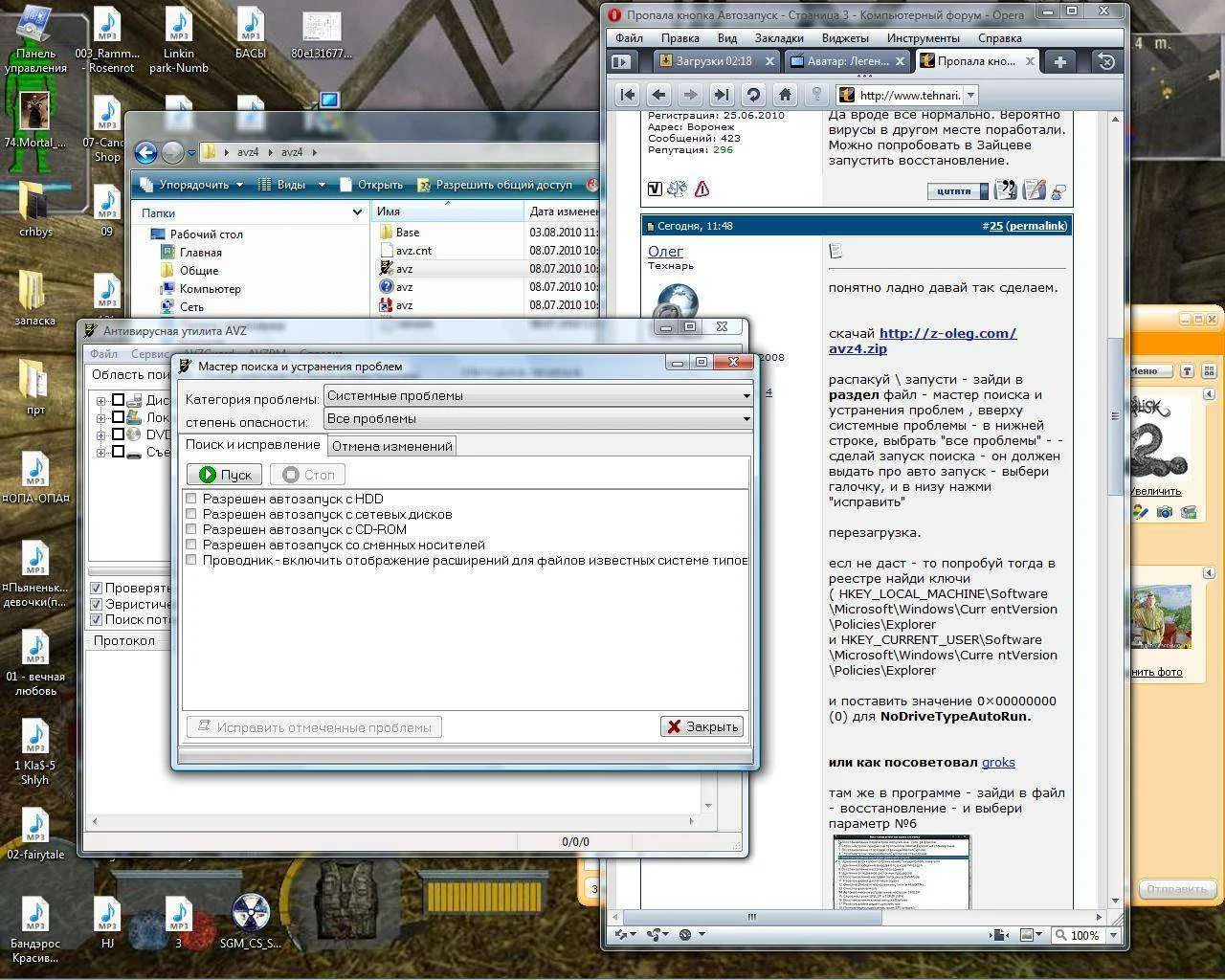

скачай http://z-oleg.com/avz4.zip
распакуй \ запусти - зайди в раздел файл - мастер поиска и устранения проблем , вверху системные проблемы - в нижней строке, выбрать "все проблемы" - - сделай запуск поиска - он должен выдать про авто запуск - выбери галочку, и в низу нажми "исправить"
перезагрузка.

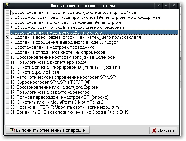

там же в программе - зайди в файл - восстановление - и выбери параметр №6 AVZ.webp

а собственно что именно выбирать? :tehnari_ru_325:

исправил толку 0!!
Олег а откуда у меня ограничения? я вошол как админ. удалять то нечего
тут не важно кто ты, админ или юзер...
вирусы - сбой системы \сборка - и много другое, вполне могут сделать это - и не только это ( что и называется ограничением) на пример блокировка диспетчера задач.
на фото №2 галочку поставь + ты делал это?
или как посоветовал
groks

при покупке сразу установили висту. ошибку сидирома я исправил. восстановление сделал. что теперь комп перегружать?
да перезагрузи его,, и проверь...
( ок, ладно, это не имеет отношения к теме - но просто не всегда ставят лицензию (полную и бесплатно)при покупке. )
Олег, groks спасибо!!! я как то не дотумкал что надо перегрузить, а теперь всё заработало. Спасибо ещё раз!!!
