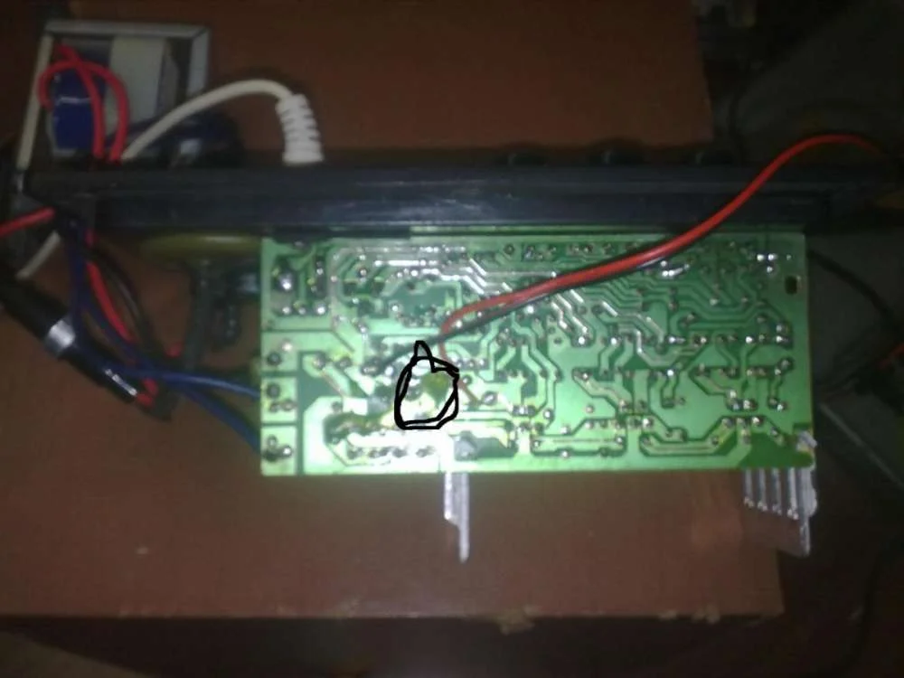

я тоже вчера отрубился, таки что там? на чем всё закончилось, как я помню надо копать в сторону пассивного фнч
ee327d14bc31.webp - фото с обратной стороны.
Домой тока добрался. Что-то седня нет сил выпаивать все кондеры и тестить их. Что будет, если это сделать не выпаивая?

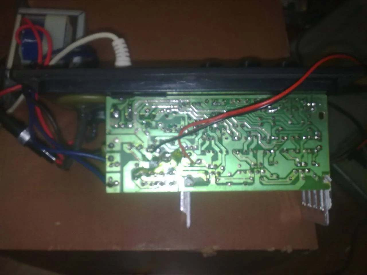

так так а вот это что такое???
извеняюсь за карявость с бука сижу......
и что это там такие большые наплывы возле места что я обвел??
не разглядеть, я предположил что это клей, китайцы любят клей!
я думаю что это наш автор оборвал дорожку в этом месте!!!!а те наплывы следствие неумения пайки...........
там все впорядке - это я выпаивал кондер (уже после поломки), пробовал менять на аналогичный. Не помогло. Контакт точно есть, потому что при обрыве динамики дико громко гудят
