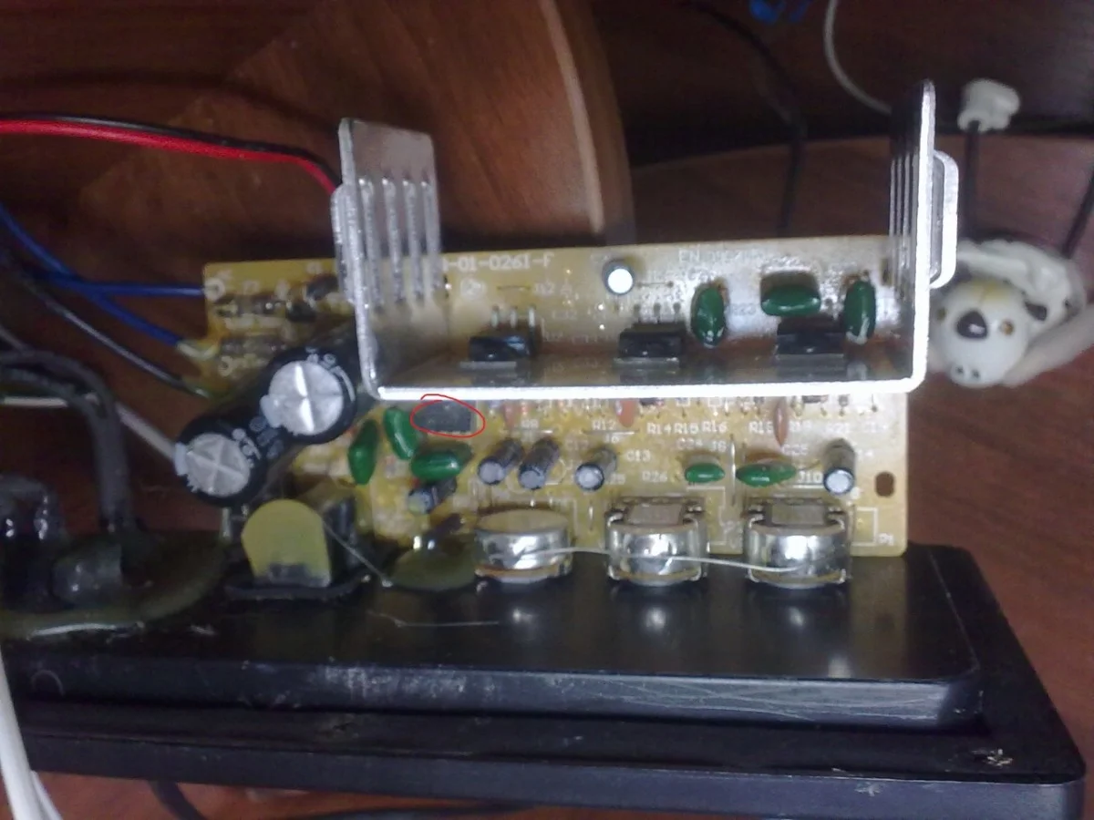

Пропали басы в SVEN MS-915
  • Автор темы Автор темы Akel
мультиметр на измерение чего ставить? Напряжения или сопротивления?
генератор имеется ввиду программа?
измерял переменный ток. На 50гц (минимум, что может выдать программа-генератор) напряжение составило 1.7В, на 100гц - 1.9В
что написано на этой МС

на МС написано F4558 IFTcbY
может 2822???в качестве фнч................

Это вы имеете ввиду заменить родной TDA2030A?
да, тоже пошукал, думал тембрблок на ней собрат, ан нет, это предусилок, получается тмбрблок пассивный, значит кондёры, они там все режут и фильтруют
как проверить кондеры? Те что зеленые я прозванивал - замыкания не было, тока сопротивление выдавалось

Akel, а вы точно подаёте сигнал не в обход фильтра?
подтеков нет. На прозвон замыканием не отвечают
Врятли. Я ж ничего не перепаивал изначально. Дело было так. Все работало хорошо. вытащил схему из корпуса, заделал ее в стол. Включил - саб не работает

на видео мало инфы, лучше почитай по второй сылочке
А в следствии чего могут выйти из строя кондеры? Я слышал, что они со временем высыхают, но это не по моей части - на момент поломки АС было не больше полугода
