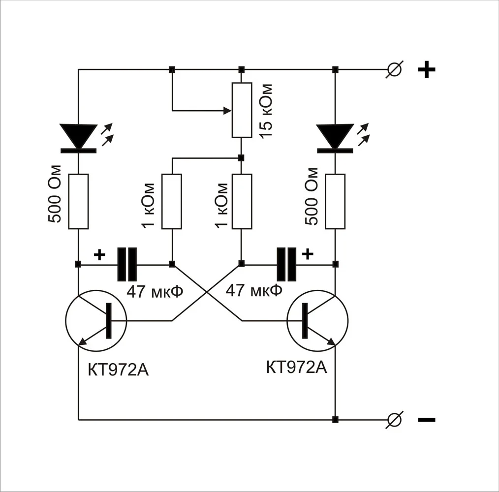

Из схемы Простой мультивибратор (тут на форуме) я хочу использовать схему простейшего мультивибратора, вместо светодиодов я буду использовать электро двигатели ( из детских игрушек). Суть в чем, мне нужно чтобы схема мультивибратора была активна в то время пока есть звук (музыка). если звука нет собственно схема не активна.

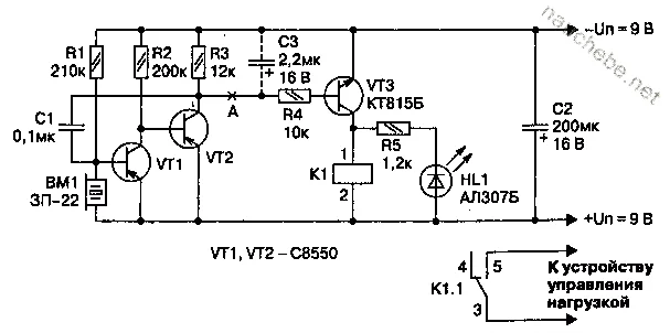

Ну вот, одна часть есть.
Это акустический датчик с таймером.

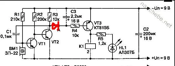

Только вместо крестика надо поставить диод катодом к конденсатору.
так.вроде понятно все.
вот собственно схема мультивибратора к которой я хочу приобщить звуковую активацию.
НО в данной схеме стоят диоды, их я буду менять на моторчики.

какой именно диод необходимо применить?
Любой .
Д220...Д223, Д9, КД510, КД522, КД105 и т.п. - это из совковых. Из импортных 1N4148, коих на любой импортной плате с разборки, можно всегда найти.
Ну вот, когда все компоненты схемы у нас есть, можно начинать творить.
Начнем по-порядку:
- каким микрофоном Вы располагаете?
В схеме акустического таймера применен пьезоизлучатель ЗП-22.
Я бы лучше использовал электретный микрофон от старого магнитофона или мобильного телефона.
- какие транзисторы или микросхемы есть в Вашем распоряжении?
Схема собрана на двух биполярных транзисторах. Я бы использовал одну ИМС.
- В качестве реле применено герконовое на 5-9В. Я бы использовал вместо всего ключевого элемента мосфет.

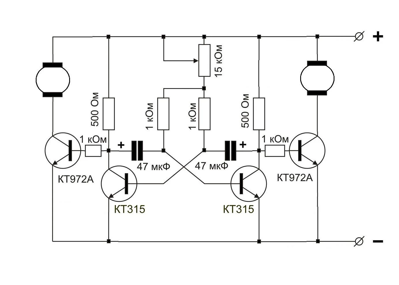

Теперь пару слов о мультивибраторе:
Это классическая схема, выполненная на двух мощных транзисторах.
Недостатком можно считать зависимость её работы от нагрузки, которая в ней используется. Чтобы устранить эту зависимость, придется добавить каскад усилителей тока.
Теперь схема будет выглядеть так:
