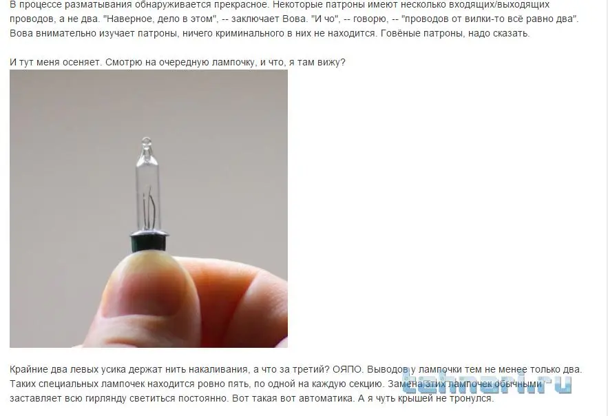

таких ламп не существует и производить их экономически не выгодно.
Существуют, и экономически выгодны (гораздо дешевле в массово изготавливаемые гирлянды ставить такую лампу с прерывателем, чем делать электронный блок управления, пусть даже простейший).
Да ещё в советское время очень многие делали простейшие мигающие гирлянды, используя стартер из люминесцентных светильников. Принцип практически тот же.
А есть лампы которые самозакорачиваются при перегорании.
А вот тут подробнее, пожалуйста. Что за лампы, как устроены?

Там "мигалка". Лампа с нормально-замкнутой биметаллической пластиной. При нагревании от спирали, которая непосредственно к ней и подключена, пластина выгибается и рвёт контакт. Лампа (и все остальные, последовательно с ней соединённые) гаснет, пластина остывает, контакт восстанавливается. Всё повторяется.
Использовать этот принцип для "восстановления" перегоревшей лампы не представляю себе возможным.

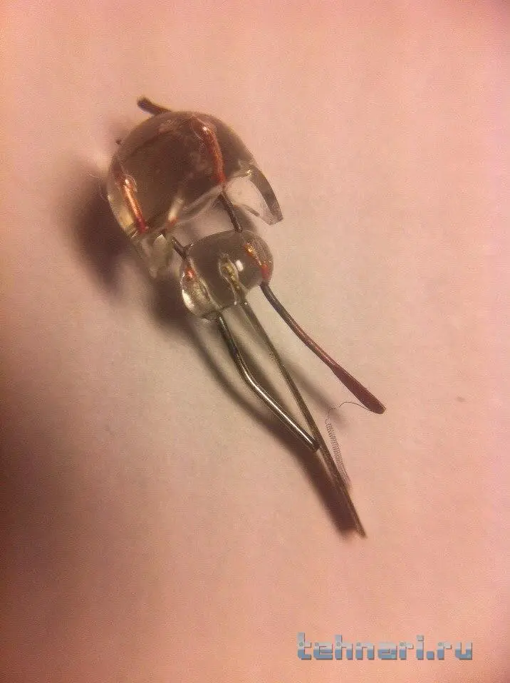

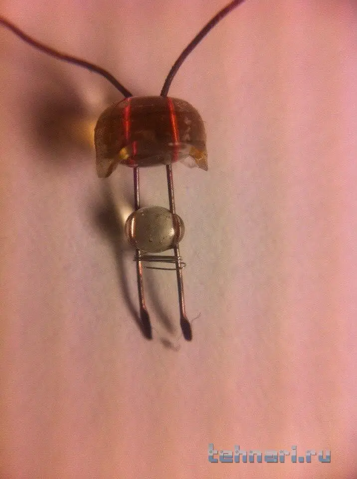

Ну и в догонку, как и обещал все о чем спор (лампы без колб)
Это "проходная"
Если сгорит нить накала, то "подмотка"(бОльшего сопротивления около 20 ом) "пропустит" эту лампочку не мешая гореть всем остальным
А это "пморгалка"
