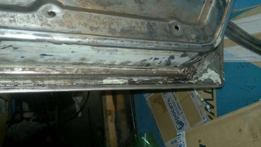

koljan1122, ни один профессиональный кузовной сервис преобразователи в работе не использует. Есть коррозия - удаляется механическим путём.
Ну почему же, смысл то как раз не в том, что б удалить ржавчину, а в том, что б преобразовать ее в защитный слой! А ржавчину и соляная и серная кислота удаляют...
Остатки кислоты, которые до конца не удалишь с металла и пористых кромок, многократно усилят коррозию.
Больше действенной меры не существует. Все замазки(всякие РастСтопы в том числе) эта временная мера на полгода-год.
На производстве, чтобы полностью удалить остатки кислоты с металлических заготовок используют целую "баню" с спецрастворами и не редко с применением ультразвука. Сталь с коррозией очень пористая.С этих мелких пор в гаражных условиях кислоту не удалить.

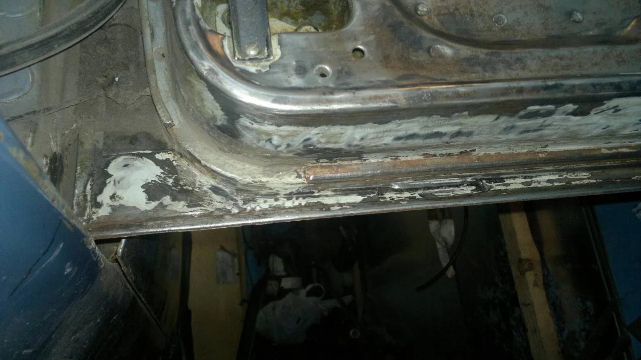

koljan1122, фото четвёртого поста посмотреть, так там если для себя делать, то пороги менять или куски вваривать, что будет непросто, если до целого металла не вырезать. Метал с коростой будет кипеть и пениться, неплюёшься больше, чем наваришься. Если красить мазать, то спинывать поскорее аппарат и баста. Не в обиду автору.
Так всё правильно, потому что ни один профессиональный кузовной сервис не возьмёт чермет на ремонт.:tehnari_ru_509:
И поедет хозяин копейки 70-80ых. в гараж к "самоделкину".:tired:
ДА, так и будет. Как только будет на ходу выгоню отмою хорошенько и оценю что делать, менять полностью или варить.

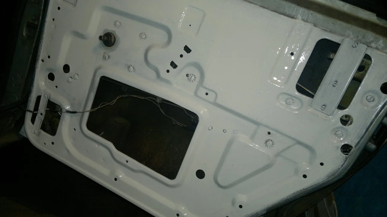

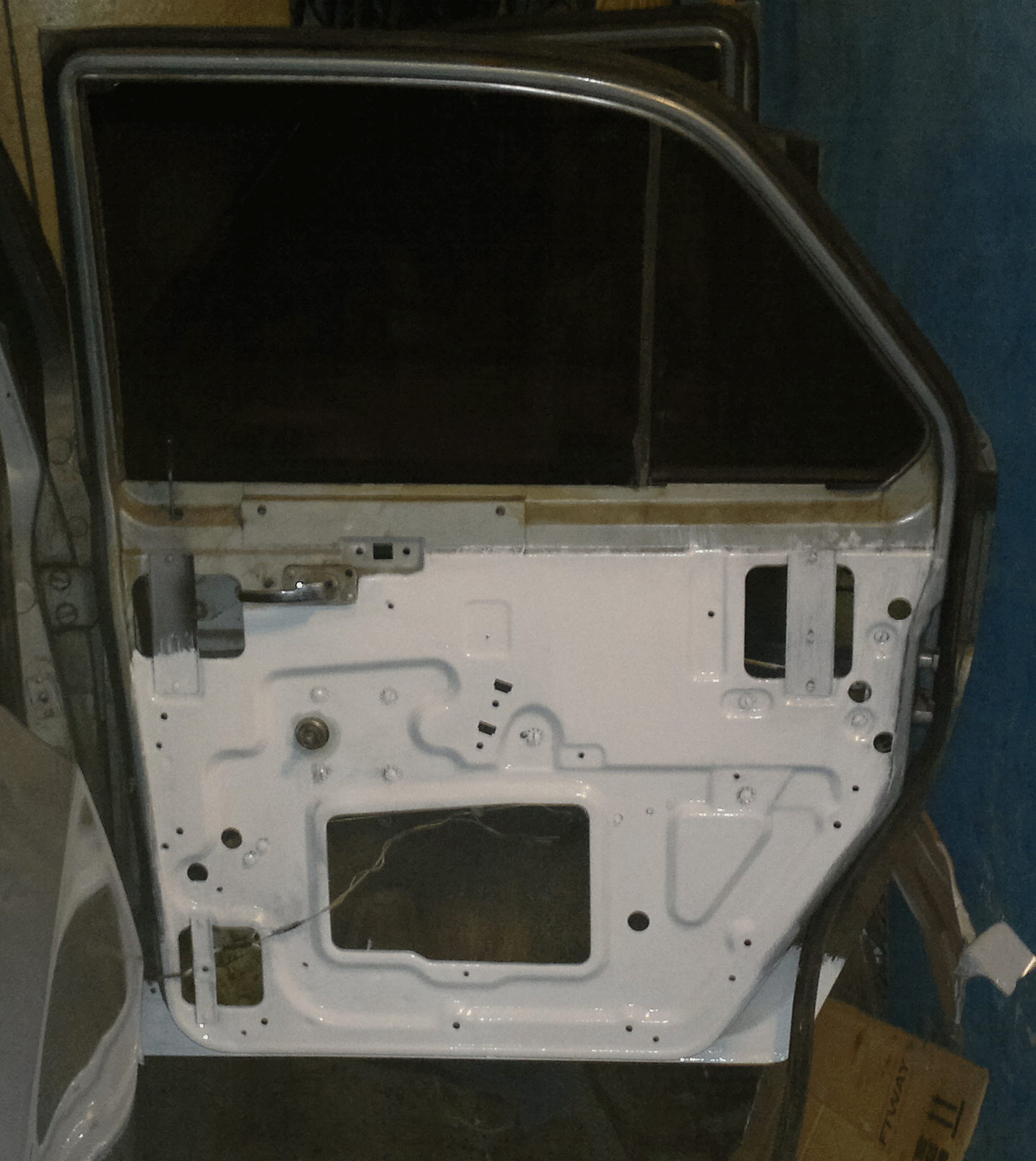

НУ вот собственно, что получилось после зачистки щеткой. Потом наждаком оттирал чуть ли не до блеска..

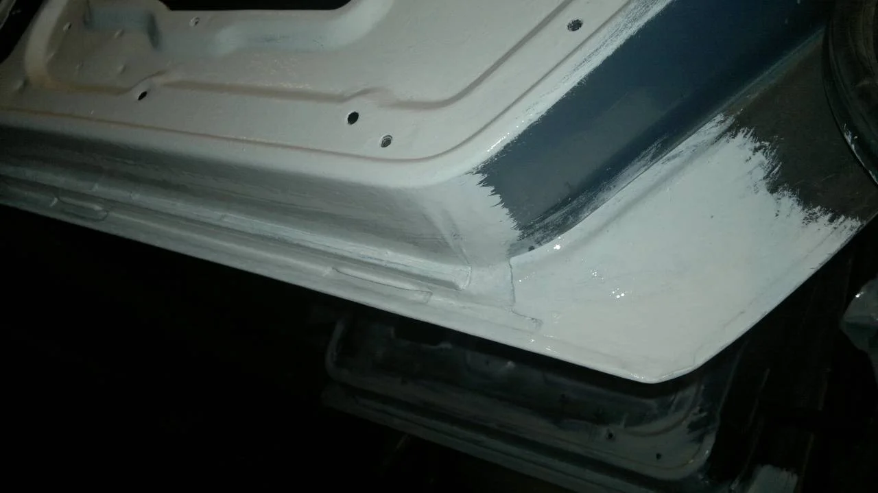

И прошелся краской в 1 слой, завтра второй сверху положу.
Ну что вполне, только лучше распылителем из пистолета,а так в полне...
Компрессор как на зло сломался. ДА и тут с распылителя неудобно красить было бы. Все заклеивать.. + в гараже стоит же, погода не позволяет на улице работать и еще хватает нюансов.

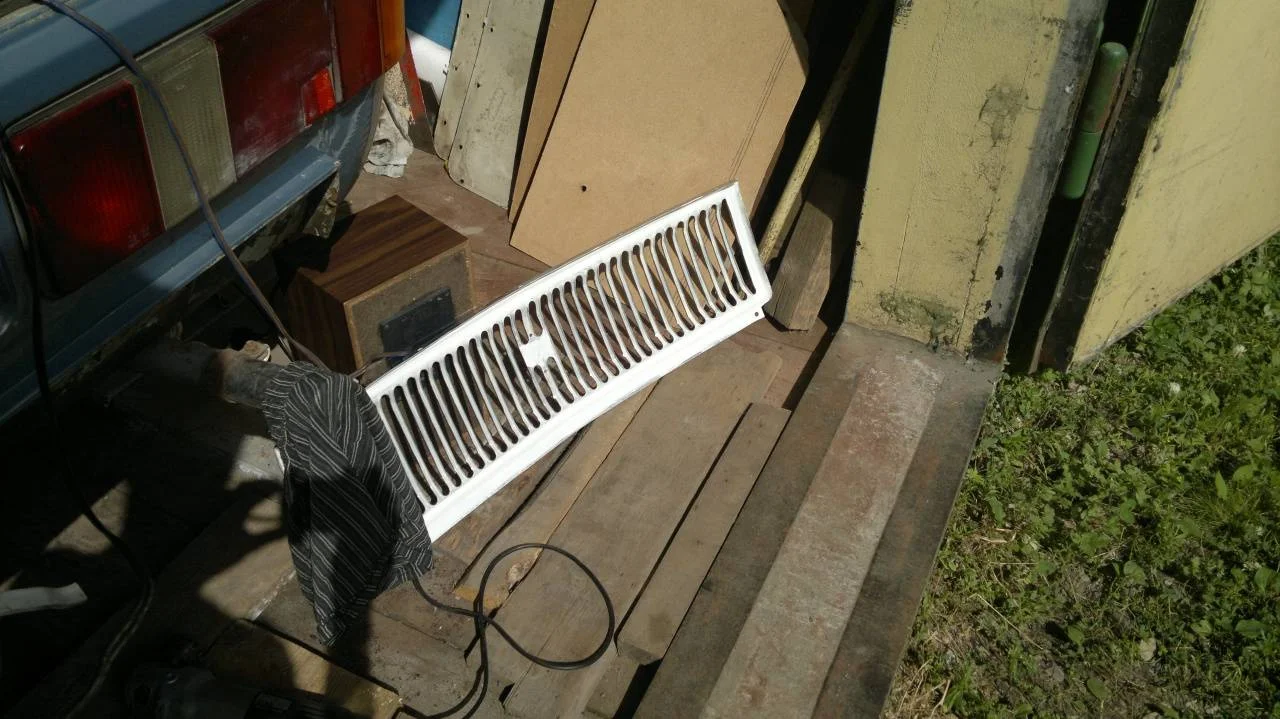

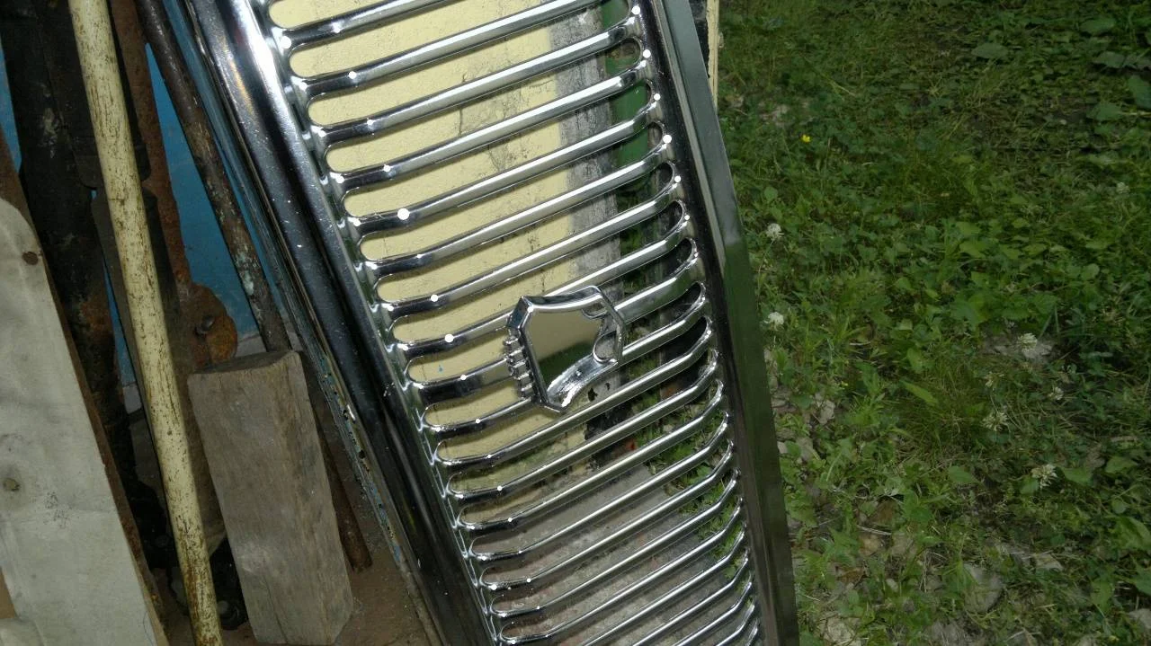

Вот в продолжение темы, отмыл сегодня решетку, а внутри зачистил и покрасил. Может ее лаком каким нибудь покрыть для большей сохранности или чем нибудь подобным? Что посоветуете. На очереди 2 двери и капот....
