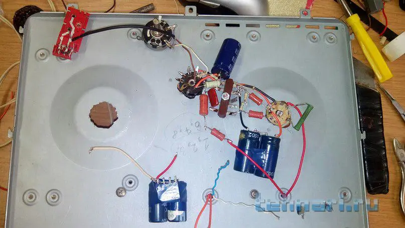

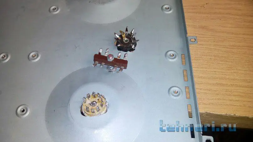

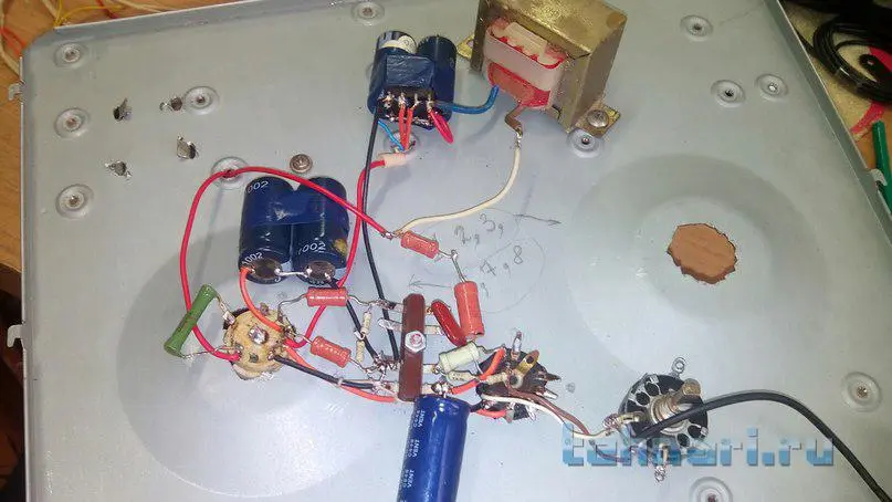

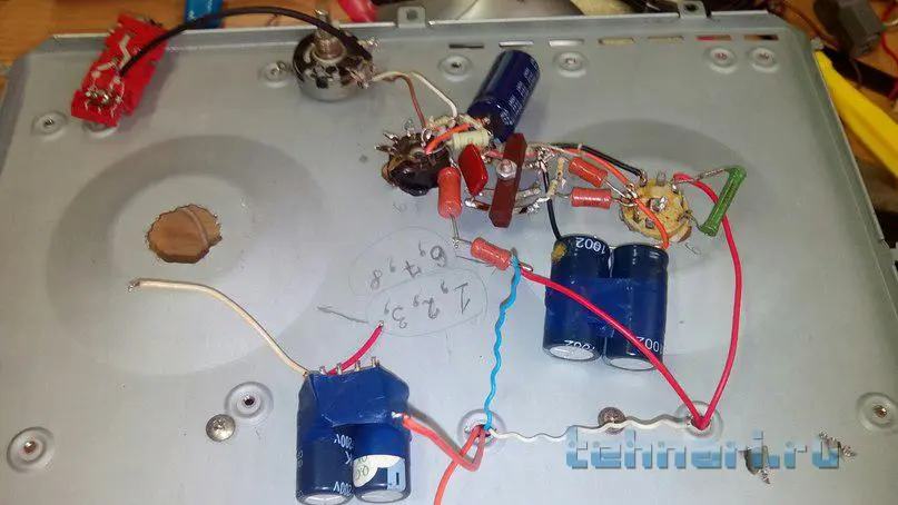

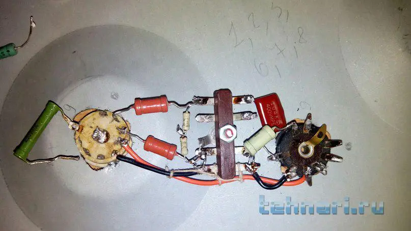

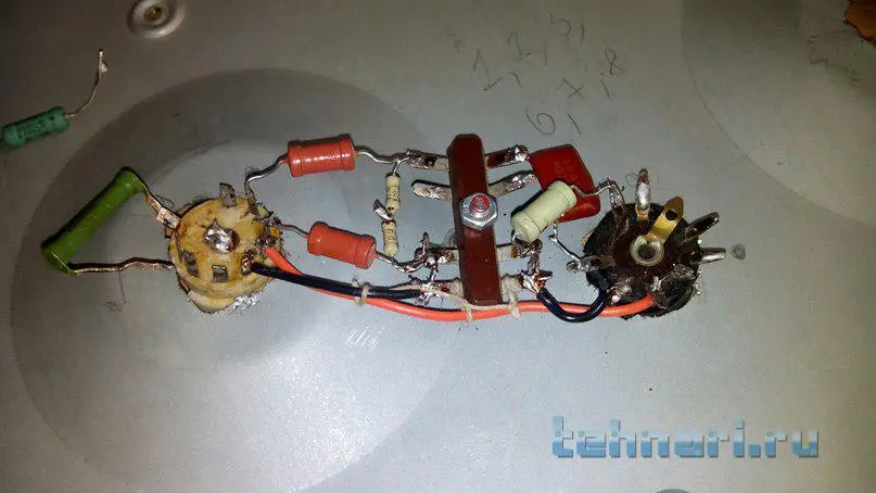

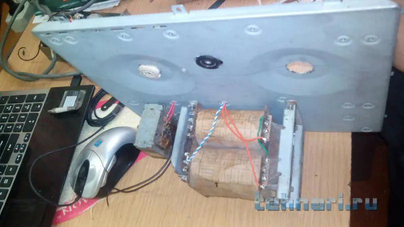

ну а я что, не имея данных приспособлений а только самое большое сверло на 12 и большое желание "раздраконил" отверстия, получилось конечно с щёлями, но ничего, все равно на новые панели скорее всего перепаивать, или просто их заделаю, а так дела пока идут потихоньку, нужен еще один твз, сейчас взял одну половинку 2н2п, будет тогда два канала. а пока что несколько фото, не запускал, но все уже готово :)

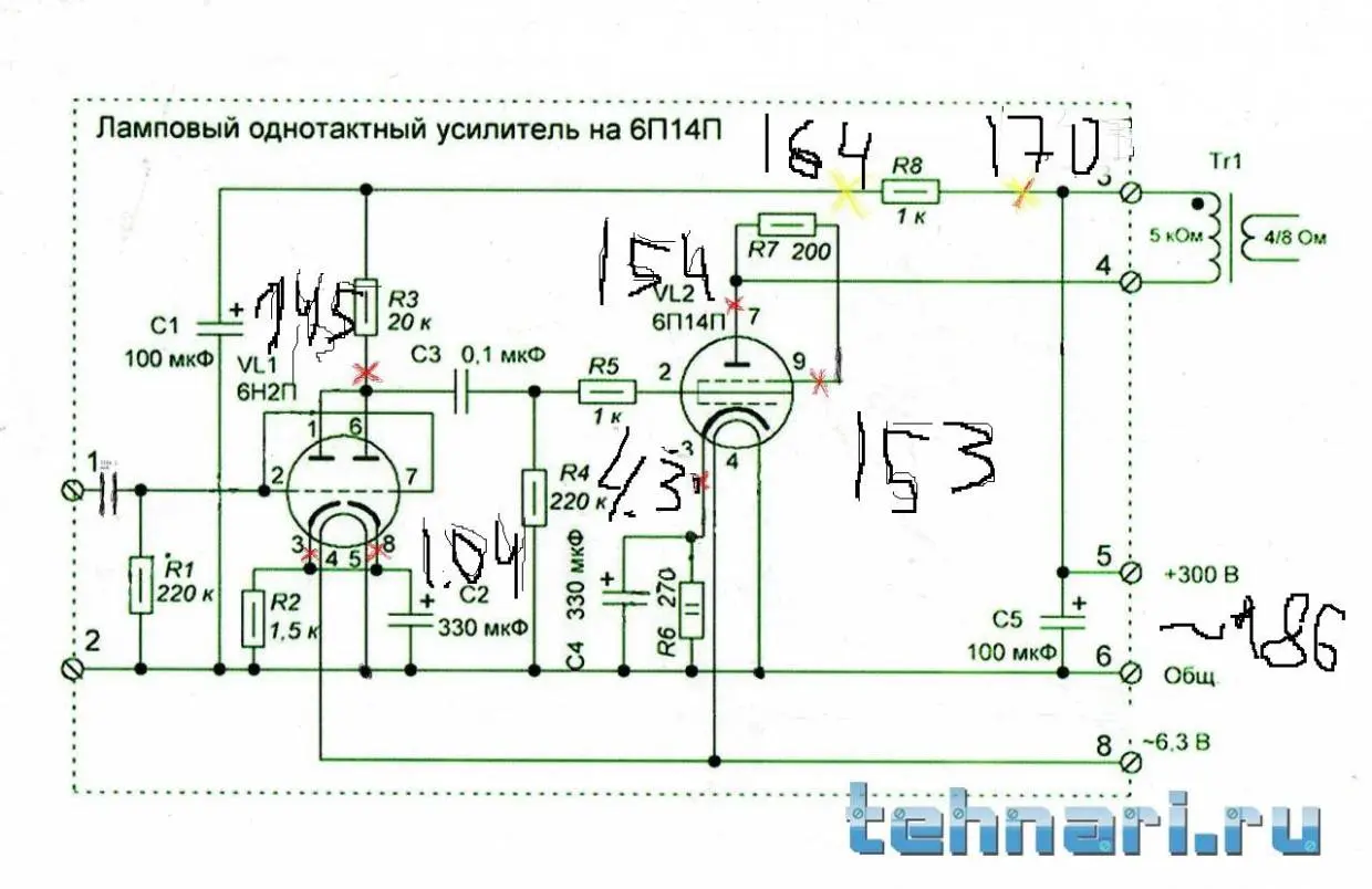

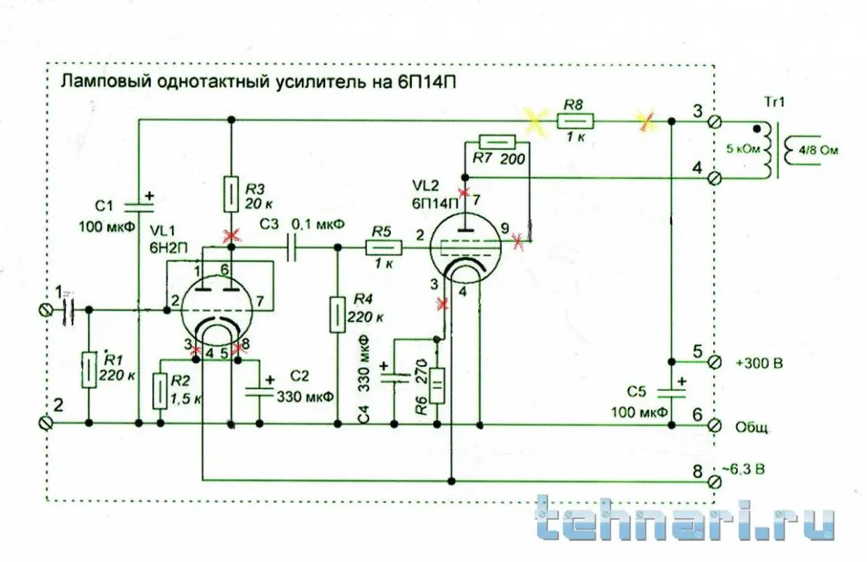

Ну давай включай и меряй напряжения в режиме молчания.
Вот нарисовал крестики где мерять

крестики где мерять
Так входная лампа разделена по половинкам на оба канала, вроде-бы?

запустил, немного фонит, напряжения после диодного моста показывает не понятно что((( меньше чем переменки, измерения проводил с закороченным входом на землю. включил на музыке чуть громче ноутбука(((R6-150 Ом

Всё начинается с блока питания и проблеммы искать в первую очередь надо с него. нарисуй схему твоего б\п , какие выводы транса использовал(какой транс). Какие диоды использовал? Напругу надо поднимать...
немного фонит,
Глядя на ужасный монтаж в посте #81 это не удивительно!!!
Где витые провода на накал? Анодку можно и не вить, но тоже попробуй. В БП дроссель применяешь? Почему один из проводов накала объединяешь с "минусом" анодки? Рекомендую разделить... Правда ВОЛЬТС по такой-же схеме делал свой однотакт... Но лично я категорически против такой "экономии" (на куске провода)!:nini:
Монтаж не конечный, тем более если перепаивать на новые панели, покажите оптимальный монтаж, на соплях межда лампами ничего не весит, на колодке общая точка и соединение между 2й и 6й ногой ламп, по поводу соединения накала с общим, так это помогло снизить шум, дросель-китайский трансформатор, его и на фото видно.
Да при включении транс дёргается :D и гудит всё шасси, тс180-2, выводи я использовол-на диодный мост (от бп компа) идут с выводов 8и8',обмотки 5и5' 6и7 6'и7' соединены последовательно
180 вольт маловато. дросель садит напряжение, его надо убирать, експерементальным путём подбирать другой , или добавлять несколько конденсаторов електролитов по питанию и ризистор.
вот вот, щас померял напряжение без дроселя, только на конденсаторах 270 вольт постоятки
А я ведь говорил, но кто-то настаивал на дросселе, не будем показывать пальцем.:nini:
Во, годится, просядет до 220 и норм.
Артём, нарисуй свою схему БП и усилка, а то мы приходим к тому, что нифига не понятно как рассчитывать и чё.
Ни кого не напрягает 50 кОм в аноде спаренного триода? А если триоды распарить? (ГЫ, каламбур) По даташиту каждый триод имеет внутреннее сопротивление 50 кОм, и если по одному триоду на канал, то в нагрузке должно быть 150- 250 кОм.
