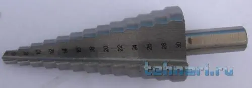

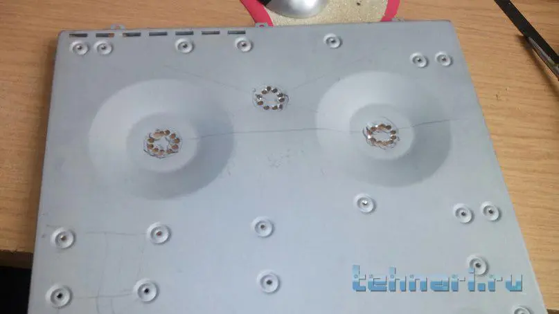

в общаге ни у кого напилька нет, чтобы обработать отверстия и подогнать под нужный диаметр((( завтра придётся ехать покупать
Артём! Если есть возможность, купи ступенчатое сверло. Я по началу то-же напильником мучился, а с таким сверлом дела куда быстрее пойдут!
    3.8 KB · Просмотры: 135
А я вообще пёрами по дереву высверливал,одного хватало на 8 отверстий. :)
набор стоит приблезительно 60-70 рублей
Семьсот рубасов отвалил за такое.
Слав, я брал около 500р, но у меня всего 8 ступеней(6,9,12,16,18,20,22,25). При работе с шасси незаменимая вещь, в плане экономии времени.
