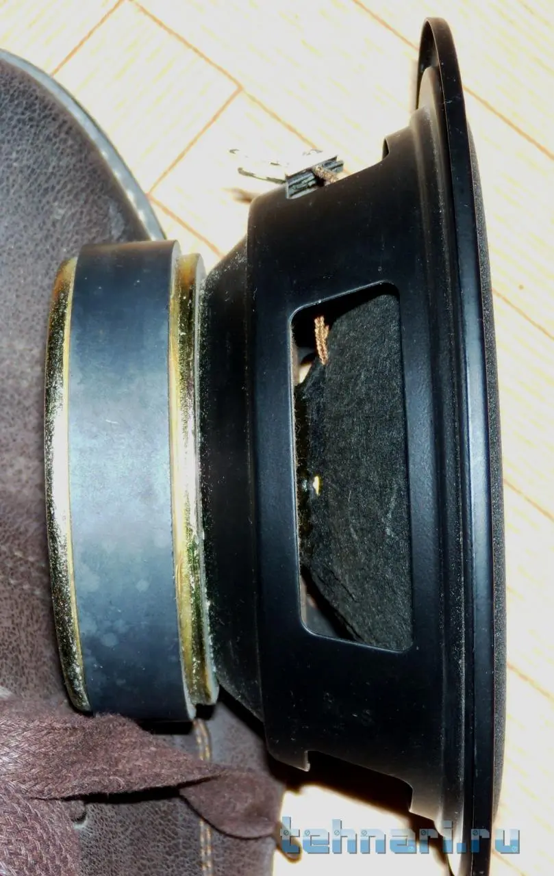

Окончательно решил не мучаться с древними динами, да и поиски б/у акустики ни к чему не привели. Поэтому прикупил себе парочку вот таких динов. Вся инфа о них любезно предоставлена на упаковочной таре. См. фото тары :D На фото где дин со стороны магнитной системы не видно, но на фланце напечатано 30 Вт 6 Ом.
Теперь уже стоит не теоретическая, а именно практическая задача сделать АС. На МДФ для кабинетов бюджет есть. От вас прошу помощи и советов при доведении процесса до конца.
Пока слушаю их на "щите". До ближнего края щита 20 см. Баса правда не густо, но даже в таком виде звук крови из ушей не вызывает, что дает надежду, что полученные в итоге АС меня удовлетворят.
Параметры ТС при помощи аудиокарты и спецсофта сниму в ближайшее время. Затык с пластилином и точными весами. Не хочу на раз покупать коробку пластилина, эти деньги я лучше в отделку АС пущу.
Может пищик не сыграется с этими динами по частотке, готов поискать что нибудь из советских, только не очень редких ВЧ динамиков.
Ну и теперь первый вопрос. Какие мои действия в дальнейшем?

Где на таре предоставлена инфа???
В том то и дело, что нигде. Не зря же я смайлик после фразы поставил. Никаких данных нет по динамику.
Меня мои пищалки смущают. Точнее их мощность. Достаточно ли ее для работы в паре с таким дином?
Мощность ВЧ (в зависимости от частоты раздела, фильтра, характера музыки) может быть в пределах 0,1...0,3 от НЧ. У "аудиокиллера" есть большая статья по этому вопросу
Слушаю рок в основном. Power metal, как определяет сайт откуда музыку качаю.
Если мой усь честных 30 Вт на 4 Ома дает, на 6 Ом значит 20 будет, треть от этого 7 Вт. В общем надо вкачать почти на максимум и проконтролировать. Если начнет греться и пованивать, значит не пойдет.
