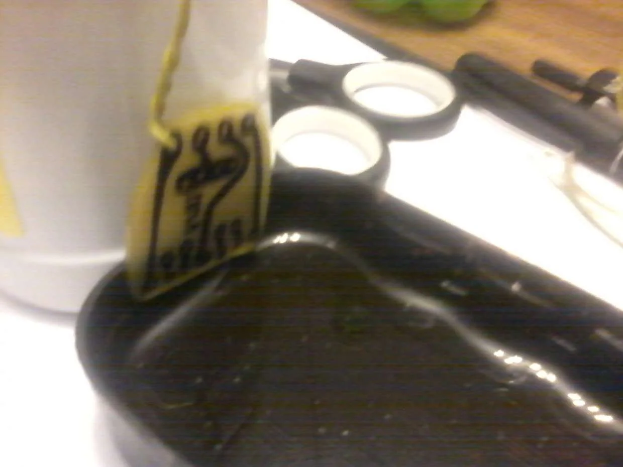

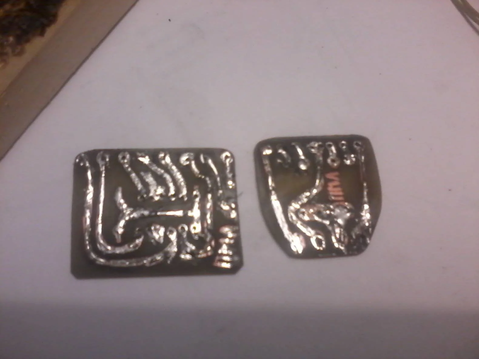

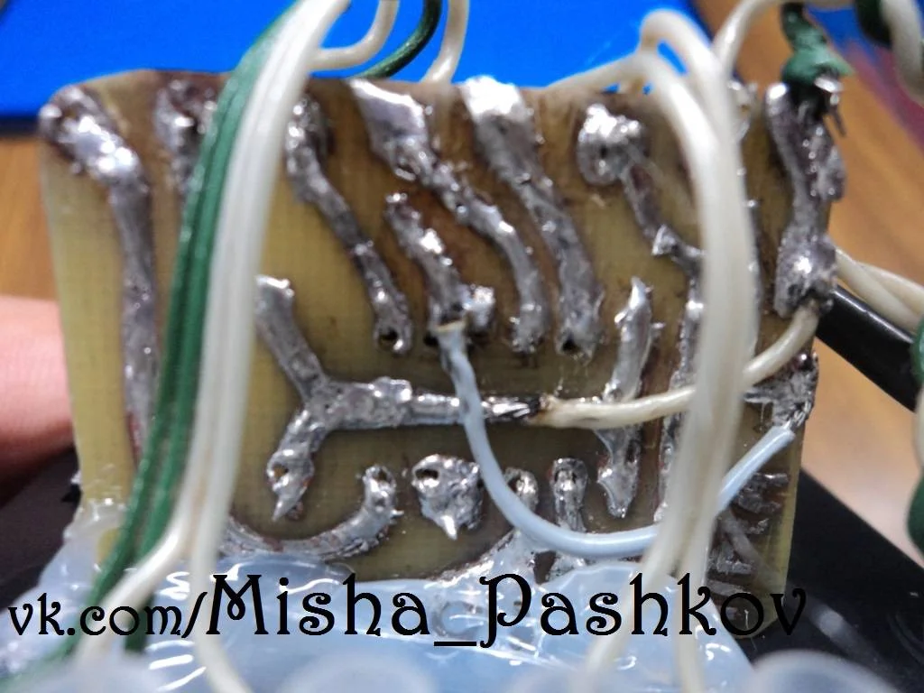

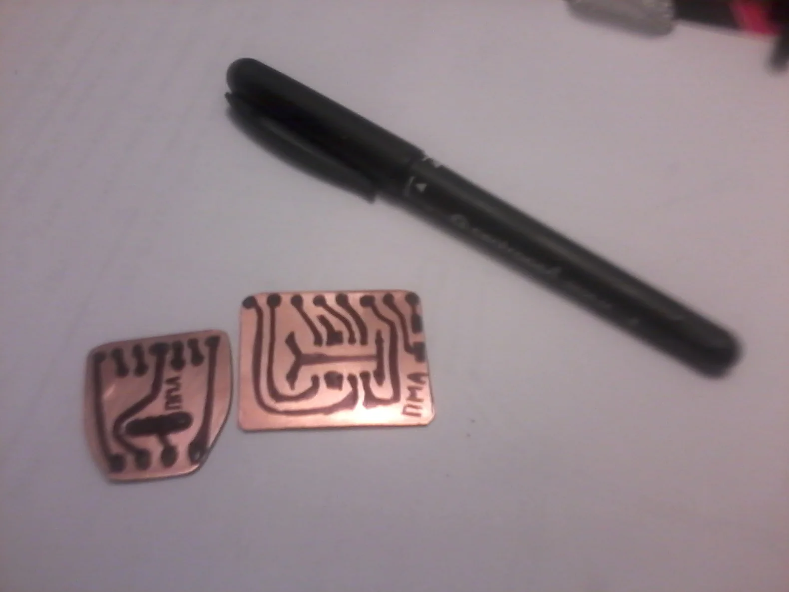

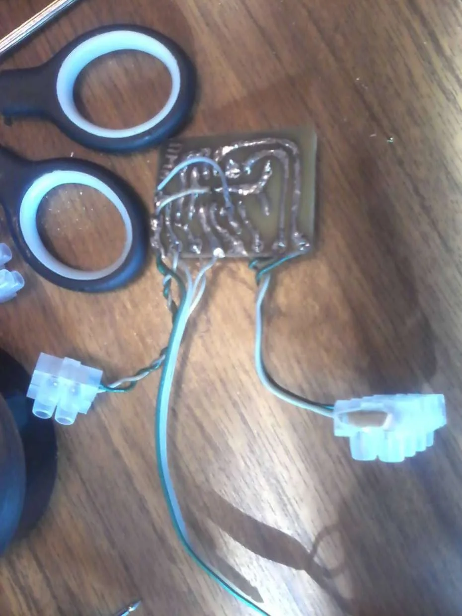

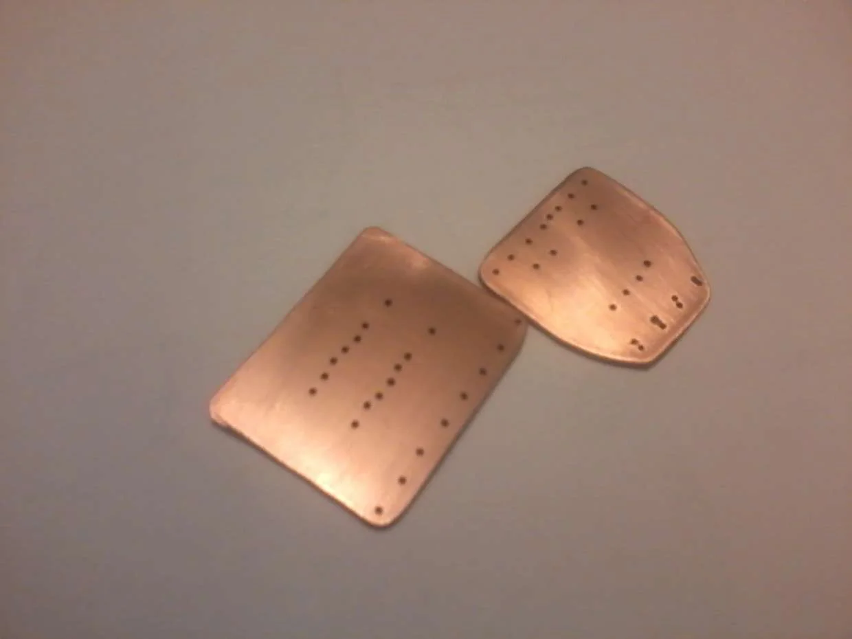

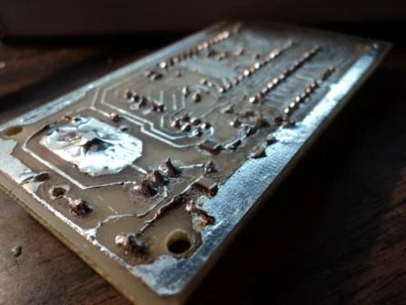

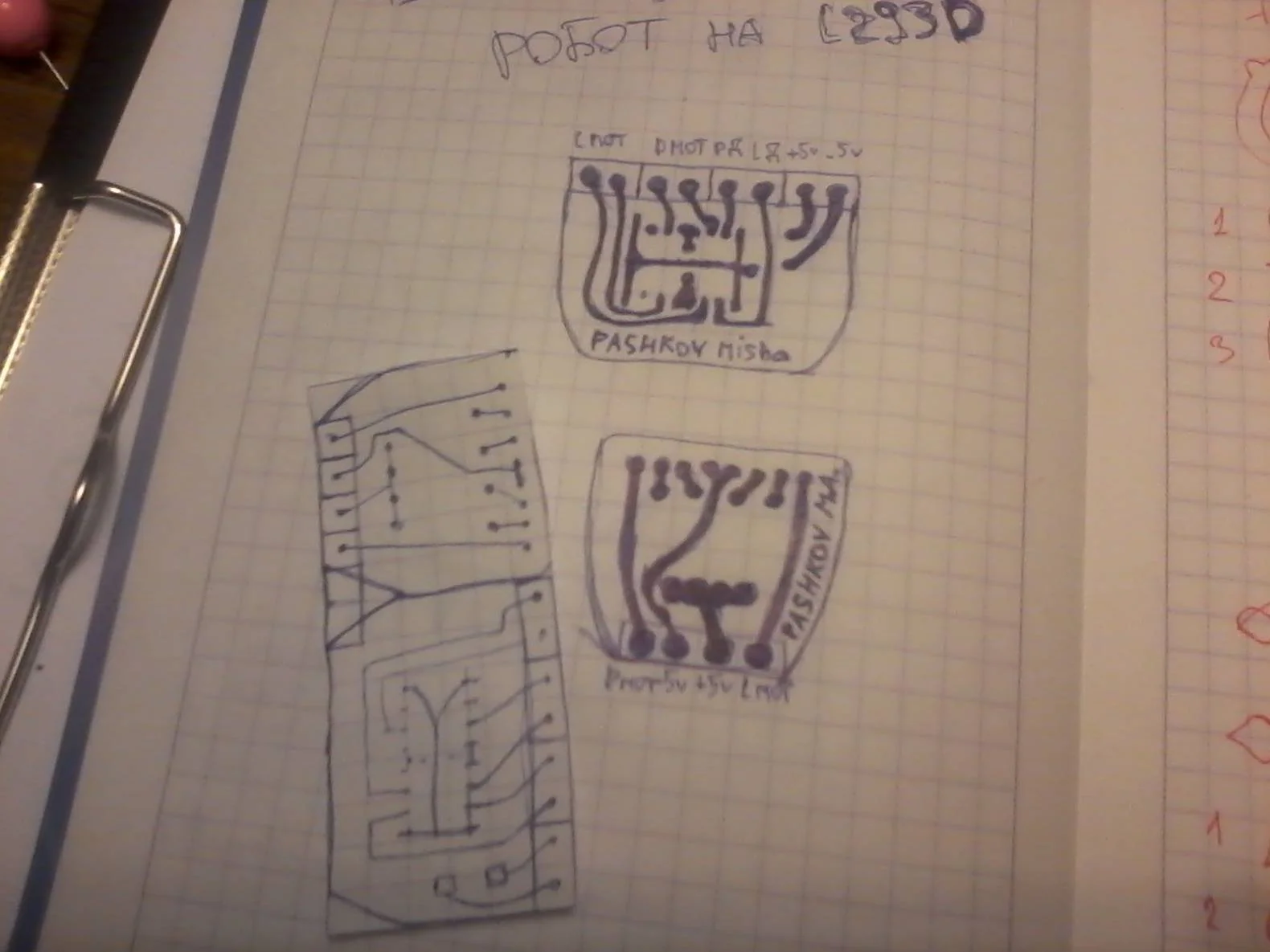

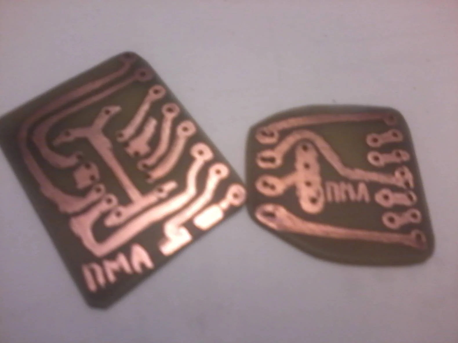

На первый раз очень даже ничего! Но на будущее есть пару замечаний:
1. Плату лучше разводить на компьютере спец.программами
делать ЛУТ-ом(Нужен лазерный принтер,но платы будут высокого качества).
Нет лазерного принтера? Можно делать еще фоторезистом(Тоже прикольно,качество будет еще выше чем ЛУТ-ом,но сложная технология, или я тупица. Скорее 2 вариант)

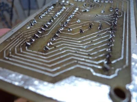

2. Лудить платы надо поаккуратнее, но ето придет со временем. Можно вообще не лудить, покрыть плату специальной маской. Но найти ее сложно, так что лудите
Вроде все...Еще раз повторюсь: неплохо для 1 раза![]()

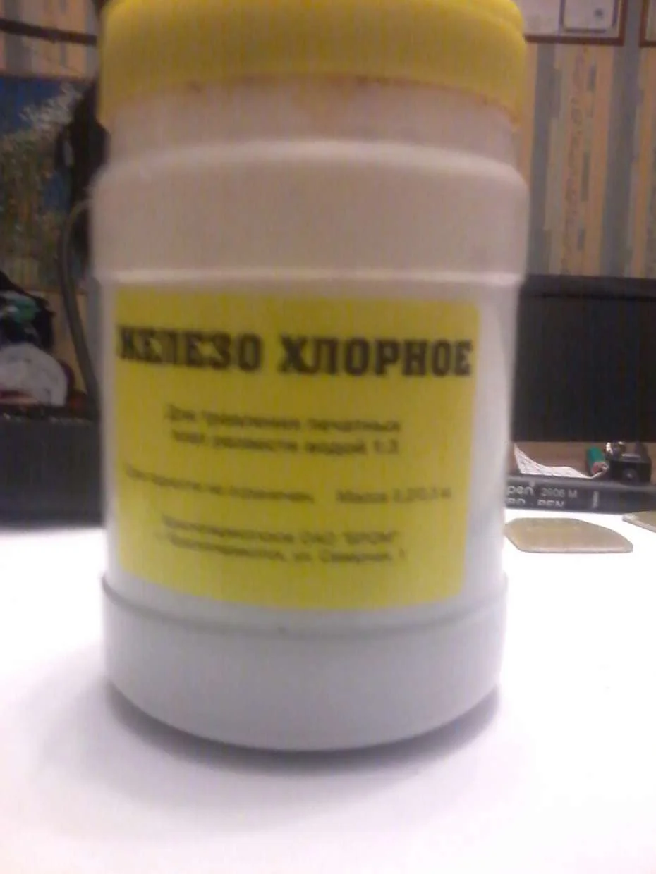

И травить наверно перекисью было бы лучшена всякий случай вот пропорции: 100мл перекиси водорода+30гр лимонной кислоты+5гр пищевой соли. Выигрыш: чистота, скорость, безопасно
