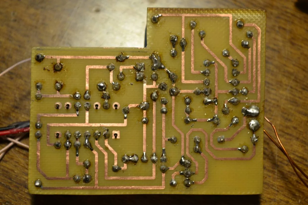

Вот набросал платку в лау для пирата!может кто пожалуйста проверит на предмет ошибок! :)

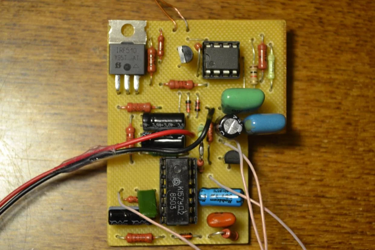

Собрал этого пирата,он тупо жужжит!!На метал не реагирует! Не заню в чём дело!tehno015
Может кто подсажет! может у того кто его собирал, такая же проблема была!!!!заранее спасибо! :)
А фото сборки можно увидеть?
вот фото устройства и плата в лау:

Есть только одно предположение - пробивает транзистор IRF510. Его напряжение исток-сток 100В, а в описании к прибору сказано, что д.б. не менее 200В.
Если есть осциллограф, то нужно посмотреть напряжение на измерительной катушке.
И еще одно: блокировочный конденсатор С8 надо располалать как можно ближе к мосфету и катушке.
