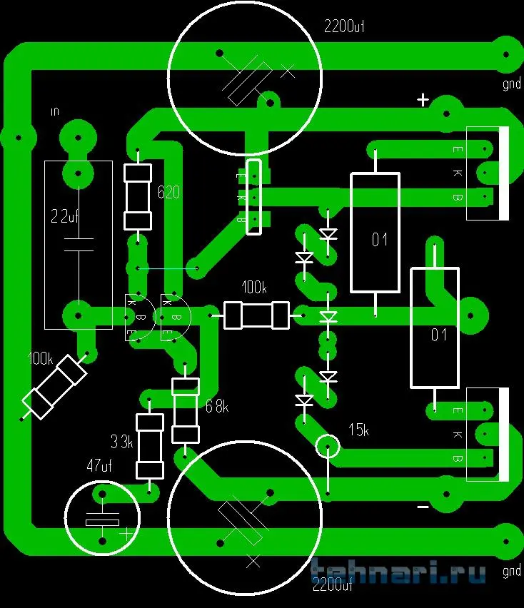

Wolltc, если хотите более-менее нормальный и простой усилитель работающий в классе А , то лучше соберите усилитель JLH ...
Я ещё никогда не собирал усилителя на транзисторах.

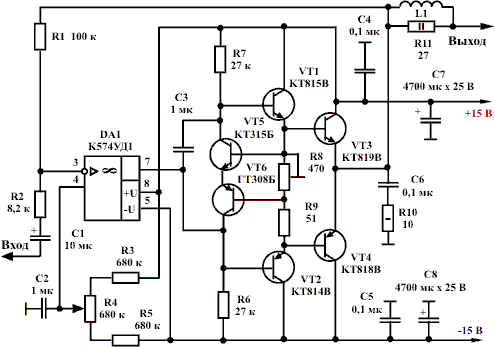

Этот усилитель может стать полным разочарованием. Но зато будет на зиму печка. Декодер прав, говоря что ток покоя в 1 А будет мал. Начни лучше с чего нибудь другого. При таком питании можно сделать Трошина, или Акулиничева.

Кстати да, недавно собрал умзч Акулиничева правда по схеме из радио 1989 №10 , питаю двухполяркой +-25в , ЗВУК ПРОСТО ШИКАРНЫЙ !!! Ни ом2 ни тем более ланзар , не годится ему в подметки !!!
меня прям торкнуло как этот тюбовский радиогубитель расписывал жаренные транзюки :wo: а вообще если человек хочет режим А то почему не предложить усь из "зарубежные радиолюбительские конструкции" васильева. я его в детстве собирал но так как небыло тогда у меня мощного транса и огромных кондюков толком не расслушал. да и вобще транзисторы нужные щас не дефицит как в 80е года. по схеме не сложнее.
Вот и я о том же. А печатку взял из журнала? Питание делал как у автора, или двуполярное со средней точкой?
Не, на пп с паяльника. Кстати классе в седьмом собирал на пп из радио , и все время были возбуды , не смог я их тогда победить , и разобрал его на делали. Питаю двухполяркой со средней точкой , ибо делать среднею точку на делители из кондеров бессмысленно ...
Всё таки я его соберу и посмотрим что из этого получится может музыкальная печка на зиму может феерверк но всё же опыт приходит с практикой ошибками а за плату спасибо
Насчёт предложеных вами схем без осцылографа и т.д. и отсуцтвие микросхем я её не соберуtehno015

Здраствуйте.
Собрал сегодня я этот усилитель.
При двуполярном питании 9 вольт на нагрузку 16 Ом ток покоя 260 мА , ризистор R6-1кОм, R7, R8, 3 Ом, на входе кт 3102Б .
мощность нет чем померять .
Сравнил с усилителем на ТДА 2030А на 10 ват , унч на транзисторах явно превосходит.Заработал сразу , теперь буду делать хороший блок питания с хорошим фильтром ,Ещё не определился на кренках или импульсник .
А так вполне неплохо работает ,про чистоту звука нечё немогу сказать потому что питание неотфильтрованое фото выложу позднее жду вашу критику.
Отрегулировал ток покоя изменил сопротивление R7 R8 на 01 Ом ток стал 1,2 А. и чистее стал играть ну и + грется стал Быстрее и транс в блоке питания тоже греется надо по мощънее этот у меня уже готовый на двуполярку 30 ват вот так вот
