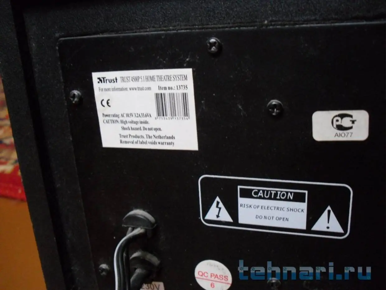

буфер маленький
    40.5 KB · Просмотры: 159

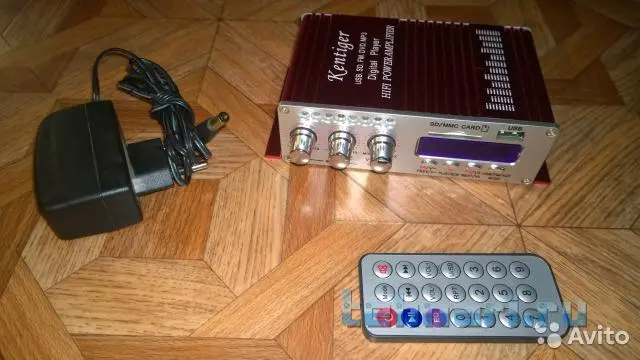

Купи такой и не майся за 20 бакинских,в нём:
Радио FM
Усилок 20вт+20вт
Аудио входы (тюльпаны)
Гнездо наушников
Считывает с флешки
Псевдо цвето музыка на 8 светодиодах (на любителя,можно и отключить)
Питание +- 12 вольт и сетевой адаптер.Приятель пробовал на S30-раскачивает легко.
