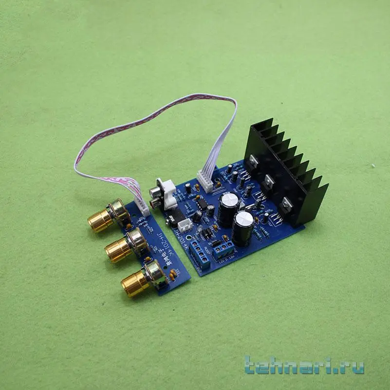

Подскажите нашел готовый модуль за 1000р 2на25 и 1 на 45 ватт на 3х микросхемах тда2030а,как вы думаете,более менее достойный агрегат?
на ваш взгляд как по качеству звук???
В бюджетных комповых активных колонках такие и стоят. Тут главное, чем питать будешь? Искать трансформатор с двухполярным напряжением или, скажем готовый блок от светодиодов?
от компа есть с куллером в такой металлической коробке с кучей проводов,подойдет?

Этот совет сильный и мощный, с более ясно и мелодичный голос. TDA2030A для LM1875 также хорошо выступили, если вы хотите изменить в LM1875 рекомендуется для больших радиатора. TDA2030A только пять контактов: Положительное питания, отрицательный блок питания, вперед, обратный вход и выход. TDA2030A радиатор отрицательный подключен, С двойной блок питания, Радиатор не и земля короткого замыкания, Или сразу сожгли TDA2030A.
Внимание платы усилителя мощности:
Сабвуфер корпус и нч-динамик мощность достаточно большой
Сабвуфер корпус рекомендуем добавив соответствующую звукопоглощающих хлопка. Так получить лучше эффект мега бас, также необходимо хороший матч сабвуфер.
Основные параметры:
Основной канал: X TDA2030A 2: 18 Вт + 18 Вт динамик с 4-6 дюймов, 4-8 15-50 Вт из Полная частота рог
Тяжелый бас: X TDA2030A 1: 30 Вт рекомендуется использовать 4-8 дюймов, 4-8 Ом 20-60 Вт избыточный вес бас Рог
Электрическое напряжение: AC AC двойной 12 В рекомендуется AC12V 30W2A выше трансформатора.
Выходное сопротивление: 4-16 ом.
Подключение линии: материнская плата и тон совета с 30 см 6 P подключение кабеля.
Платы усилителя мощности Размер: 107 мм, Широкий 82 мм, Высокая 45 мм, Высокая 26 мм x 82 мм, Три потенциометр расстояние и каждая кнопка центр точки 30 мм,

А что тут переводить? для питания нужен трансформатор 80 ватт с двумя вторичными обмотками по12вольт со средней точкой... От блока компа можно питать только однополярные, в основном "автомобильные" платы типа такой
12V 50WX2 100W 24 Car TPA3116D2 2 1 HiFi Digital Subwoofer Amplifier Verst Board | eBay.
Причем, блок комповый, надо переделать чутка - что то там перемкнуть в проводке и нагрузить пустую линию 5 вольт.
Разрушаем мифы:
А теперь реалии, для этого идём в даташит на ИМС, и что мы видим? а видим ы следующее:
TDA2030 это ОУ, который в качестве УНЧ выдает максимум 18Вт и при КНИ=10% при питании +/-18В (не говорю про усиление транзисторами потому как на фото видно что там голые 2030 на плате), а при питании +/- 12В на нагрузку 4Ом и КНИ=0,5% выдает 8-9Вт, либо 14Вт но при КНИ=10% (а это уже не музыка. а куча хрипов, сопений и прочего "мусора").
Так вот теперь делаем выводы, стоит верить продавцам заявляющим что УНЧ в принципе не способный выдать 18 и 30Вт при заявленных параметрах питания....

Что либо приемлемо звучащие в Китае не найти, зато дёшево. Выбирайте самостоятельно, что душе угодно. Можете заострить внимание на усилителях выполненных на LM1875 и LM3886, так же подумайте о трансформаторе для питания усилителей.

2030 нормальная ИМС, это УНЧ качественный довольно таки, но всё дело в том, что мы отнего ждём, если надо небольшую мощность, до 15Вт то смело его использовать можно, еслиже чуть по более надо то можно взять либо транзисторы к нему (для усиления выходного каскада) либо включить по мостовой схему (это 2 ИМС работают в паре на 1 канал) либо взять "старшую сестру" TDA2050 :)
