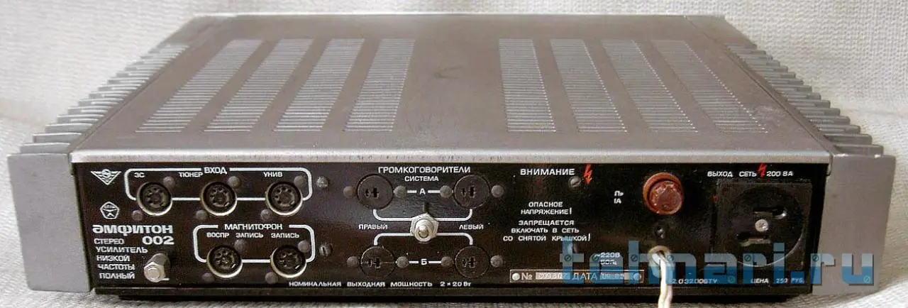

Ок,ну так что,брать амфитон и запариться с переделкой,или же все таки китайский модуль на тда 2030а 2.1????????? и не париться
Амфитон стерео, два канала без саба. Лично я бы взял однозначно Амфитон.

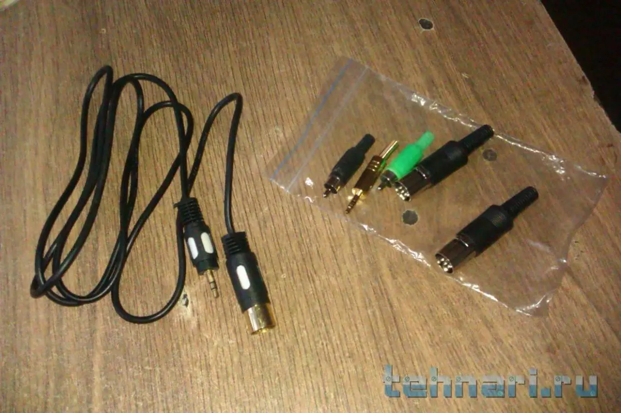

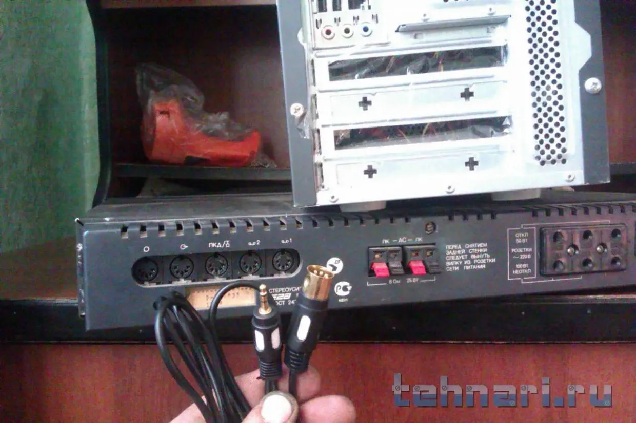

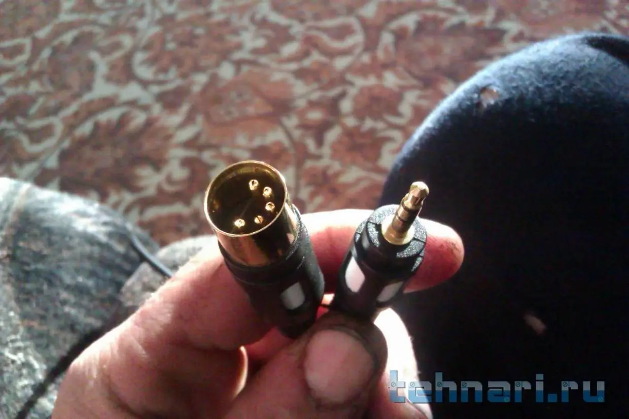

Джек 3.5 на выход звуковой карты (зеленое гнездо), СГ5 на любой из магнитофонов. На передней панели есть переключатель входов, он должен быть в положении соответствующему подключенному гнезду. Учитывая, что вход усилителя имеет чувствительность 0.2В, а с карты ПК идет сигнал уровнем 2В, нужно либо подпаивать резистивный делитель в усилителе (лучший по качеству вариант), либо уменьшать громкость в ПК.
Внутри СГ5 сигнальные кабели должны быть припаяны к выводам 3 и 5. Нумерация выводов 1-4-2-5-3.
Как показала моя практика, ничего снижать не надо, нету 2 вольт с выхода встройки, ползунком в винде до половины, да на усе потенциометр есть. Хотя там вход типа линейного должен быть, магнитофонные входы, да, под низкий сигнал рассчитаны.

Да у меня эта вега уже больше года с компом дружит. Показав фото я надеюсь что ТС поймет что "подружить" можно советскую аппаратуру с современной очень просто.
Регулировка громкости в винде обычно производится снижение битности сигнала. То есть при полной громкости сигнал например 24 бита, при половинной 12 бит. Соответственно качество сигнала падает.
А шнуры такие в продаже есть?

Да шнуры есть и готовые и комплектующие для самостоятельного изготовления различных вариантов. Я пользуюсь готовыми ибо по нашим ценам это дешевле.
