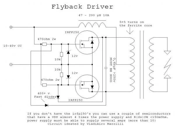

схема работать не будет,погорит всё нафиг,даже судя по выходу получим переменку между минусом микры и корпусом,а это уже *кирдык* двуполярному потребителю.
а как сделать чтоб она заработала??? на двух транзисторах такое вообще возможно?
ну да вот ссылка
это чистой воды обман, нифига рабочего там нету, собирал по схеме с этого сайта кнопку для запуска движка авто, в итоге хе*ня !
Главное правило : Не верь всему что пишут !
а как же транзисторы? по типу мультивибратора работать не будут?
serij-68tmb, а какая часто та генерации импульса будет?
ну на ферритте это и так понятно импульсник же всё таки, а вот с какой частотой и как её настраивать не ясно но думаю это зависит от резистора
А зачем Вам настраивать частоту? Работает он и пусть работает.
Стабилитронов не хватает. А то полевых мышей пробьет.

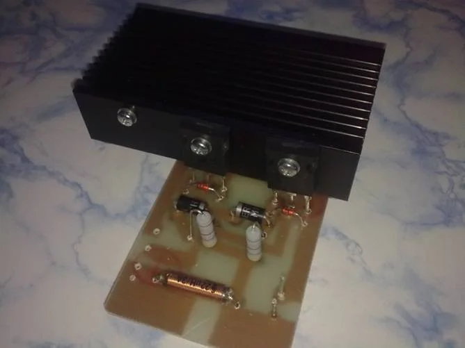

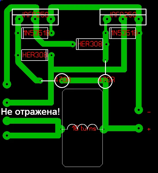

кто что скажет по поводу этой схемы? (ссылку дал nikusya_shenok)
только мне не понятно про какую дугу говорит автор статьи
    18.3 KB · Просмотры: 88

а вот сама схема ....
    25.8 KB · Просмотры: 4,321
Электрическая дуга, которая возникает при довольно высоком напряжении между разомкнутыми контактами (серия очень частых искр, или даже непрерывных)...
дак для чего это? те замыкаются контакты? получается схема надёжна если их замыкают а транзисторы не горят
Просто для интереса. С проверкой на надежность это никак не связано. Такой же процесс происходит в свече зажигания, когда между электродами проскакивает искра. Здесь то же самое, только непрерывно.
дуга это тоже нагрузка,но никак не короткое замыкание,дуга имеет сопротивление как и резистор.
ну так возможно запитать от такой схемы хотябы 2 ТДА2050?
ну так как считаете норм схема? нужно 2 ТДА2050 запитать получится????
не уж то никто не знает???
я не пойму твоих извращений, есть же проверенные схемы преобразователей и на IR2153 и на TL494 что ты голову морочишь себе и другим? Было бы все так просто сделать на двух транзисторах, никто бы не парился с преобразователями...
а тут что не так? ну судя по схеме дуга от высокого напряжения же? диодный мост и готово....???
