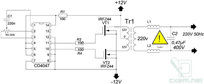

нужно знать частоту на которой он работает,а там уже просто.
->померять
нашёл такую схемку ...транс на железе????

Это преобразователь для получения сетевого напряжения из 12В. То есть переменки 220В.
а как узнать ту частоту с которой он работает
Частота работы самоустанавливающаяся, постоянно плавает в зависимости от нагрузки. Таков удел подобных схем.
то есть просто цепляю ТДА2050, а транзисторы по нагрузке сами подбирают частоту???
не понял? берём 12 вольт в машине на выходе лампа от 220 так? меняем кол-во витков в трансе + ставим диодный мост и можно цеплять усилитель или не так?
На холостом ходу он выходит на какую-то частоту. При появлении нагрузки частота работы начинает меняться. Точно уже не помню, лет 15 назад подобной фигней занимался, но вроде при увеличении потребляемого тока частота уменьшалась. Как считал транс уже не помню.
В общем и целом впечатления от работы подобных устройств остались неприятные. Как здесь уже советовали, лучше собирать на ТЛ494 или ИР2153.
ок, ясно ir2153 в перспективе....
