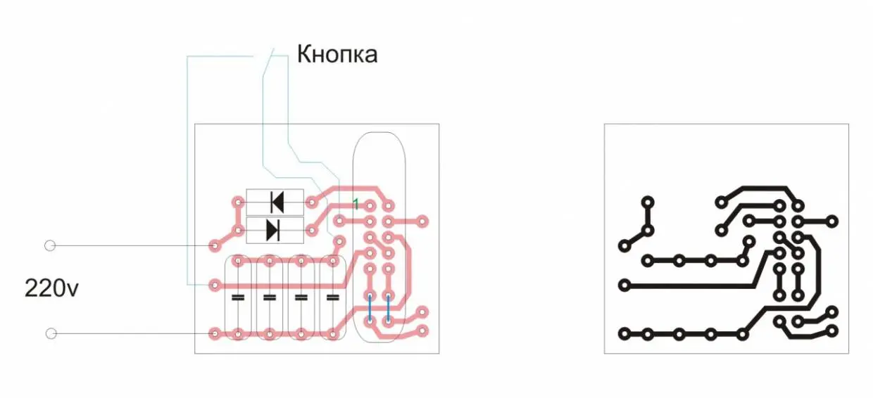

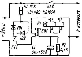

народ, у кого сохранилась ПП "включения без фикс. кнопкой" на рпс20 такой как у Валерия
Вот эта схема.
в общем ничего не получилось с этой ПП.
Буду пробывать вот по этой http://www.tehnari.ru/f117/t38224/index13.html#post971499 , нчиего не получится буду пользоваться той кнопкой что на задней стенки, возле сетевой вилки :)

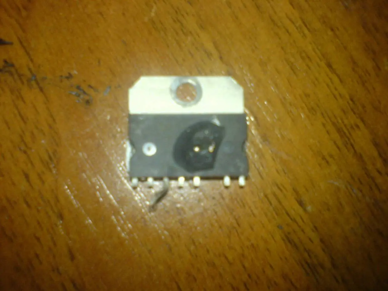

Накосячил :) Подключил перввую плату и перепутал + - когда подключал к бп) В итоге одна микра хорошенько пшыкнула))) ну ничего, есть же другой канал)))

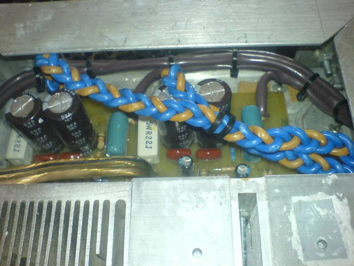

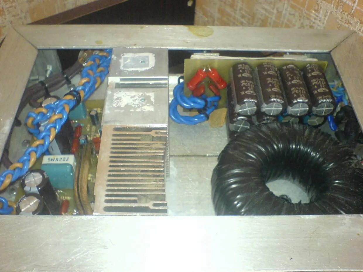

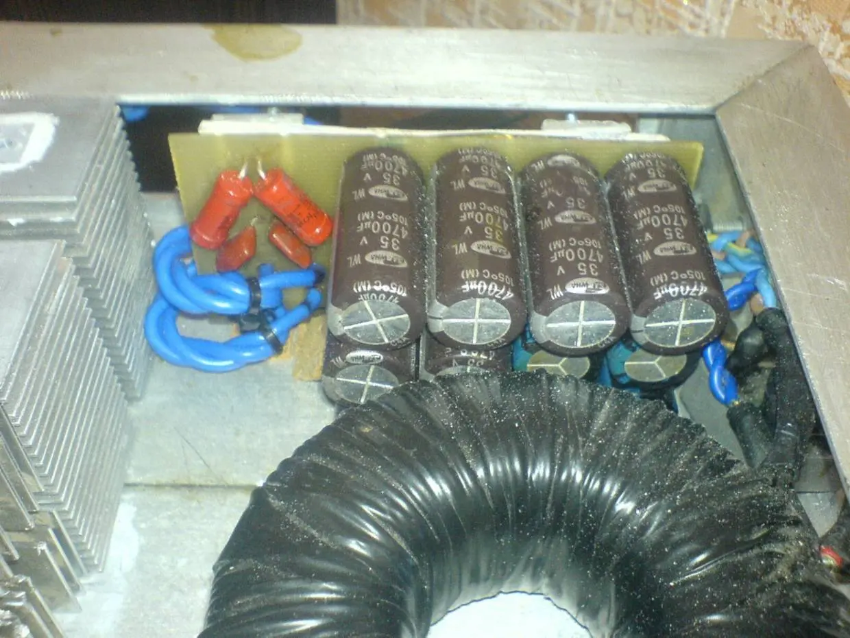

вчера появилась возможность попасть в магазин взять еще одну микросхему 7293 и запустить второй канал :-) микра заменена, все работает. Есть только один нюанс в работе усилителя. Когда был один канал подключил две колонки на один канал и ручка до упора крутилась и лишнего в звуке ничего небыло. Сегодня потестив, чуть больше половины даю звука и начинается искажения на нч. Питания всего лишь +- 22. По параметрам этого где то около 30 ватт, где тут возьмутся искажения на такой мощности? У колонок паспортная мощность 50ватт. Грешу на транс (стоял в 5.1 какой то системе, после перемотал его проводом 1.5кв виток к ветку, ровно, аккуратно). Но понимаю что если он стоял там, то первичка у него намотаная на довольно хорошую нагрузку. РГ стоит на 20кОМ. Кто что думает :(

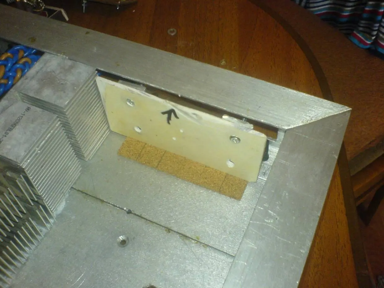

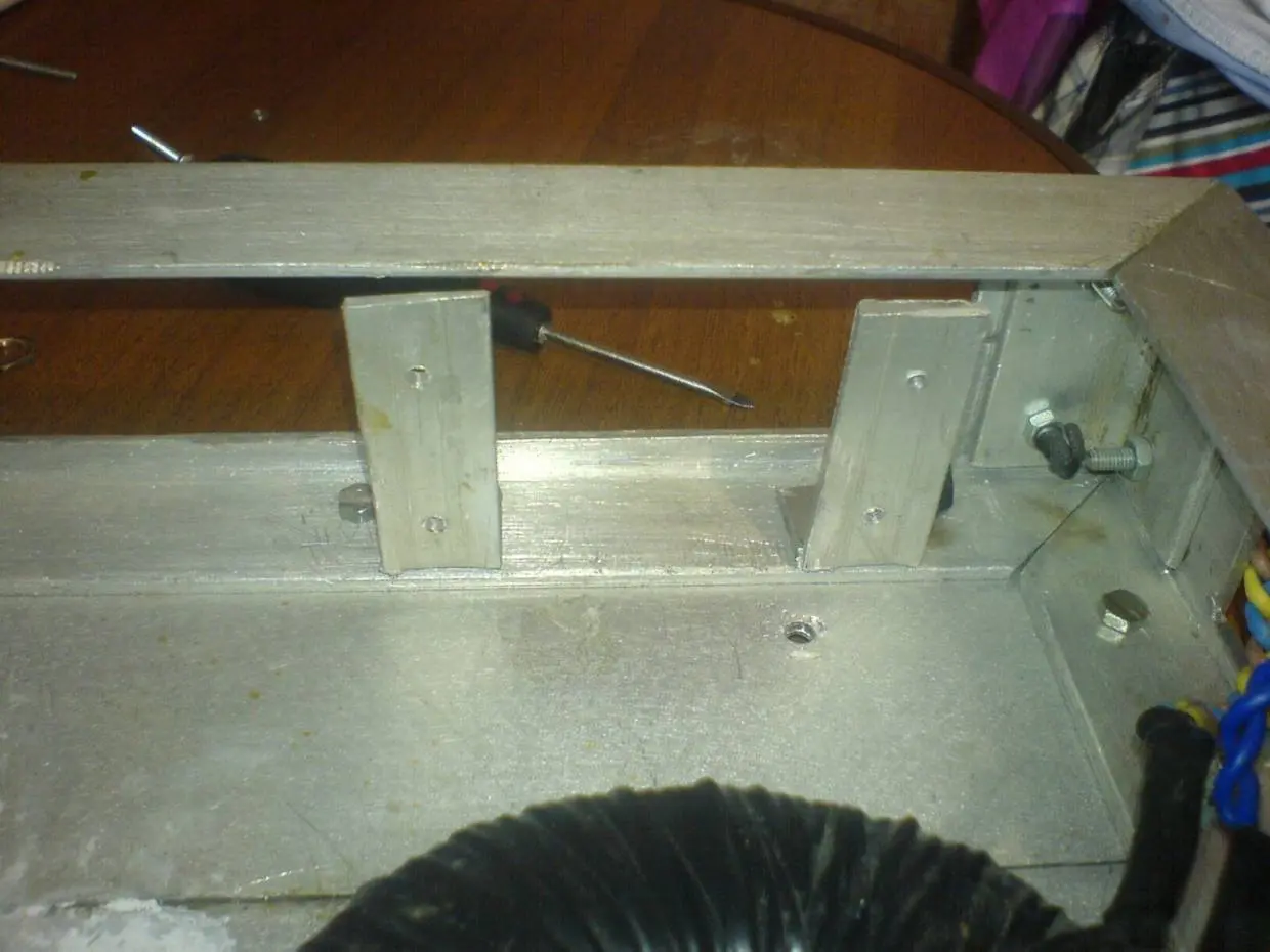

заодно вчера переделал блок питания. В блоке стоит 8*4700 35в самва серии wl и 4*4700 35 в джамикона. Также два двух ватных резистора на 1.3ком и два кондера 73-17 на 1мкф. Блок пришлось установить боком, так как места под него попросту нету... Было изготовленны пластины которые прикрутил к шаси и через кусок пластика прикручем к ней. Изоляцию платы и пластика с помощью "клеймеров". По схожости как пробка от вина
также и осталось место для софт старта который я сегодня подключу. Посчитал нужным в ее использовании. Планирую еще как то всунуть на заднюю стенку защиту ас как то :) места там вообще почти нету. Радиаторы греются довольно таки хорошо, для этого сегодня купил кулер ноктуа 60. Включение буду делать с помощью кнопки на пониженом питании когда будет планироваться громкое звучание. В принцыпи при 12в его вообще чуть слышно, при музыки вообще не будет ничего :)
ну и на последок фотки что вышло. Как розберусь с искажениями, все вытащу и красиво вычишу, что бы все было красиво :) Еще хотел показать что бывает с изменением + и - на микру. Очень красивая дырка :) не зря производители кабель используют цветовую маскировку ;) DSC00194.webp
кто что думает поводу этих искажений? В чем может быть проблема?

Подключал в параллель? Сопротивление колонок какое?
там не суть, можно хоть 1Ом нагрузить, обратная связь по току не даст выгореть, самолично нагружал на 2Ом(по паре ы90) на каждый канал и всё прекрасно работало, схемотехника такова,что спалить такой усилитель довольно трудно , переполюсовку питания-не в счёт.
