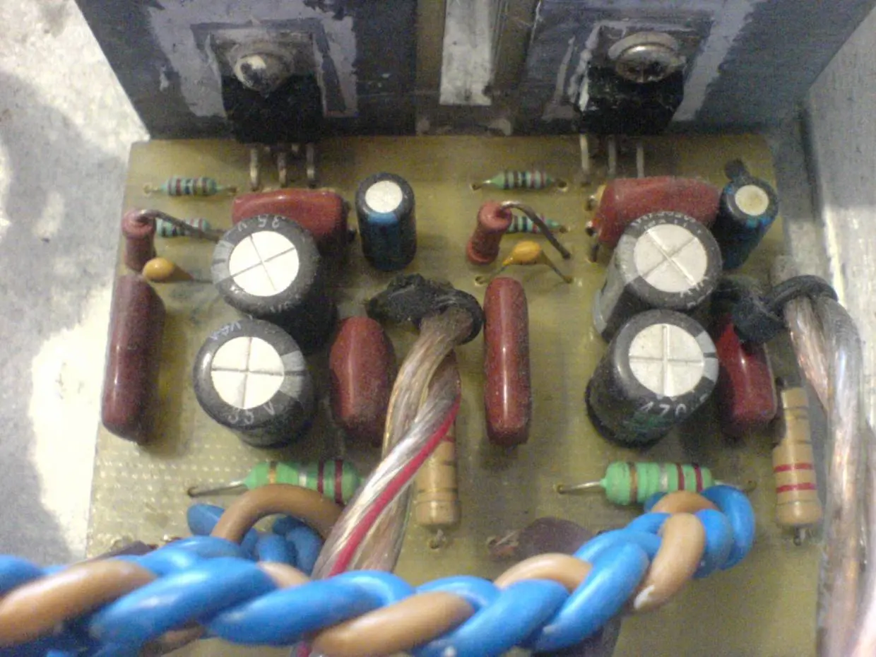

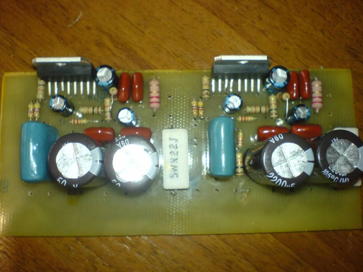

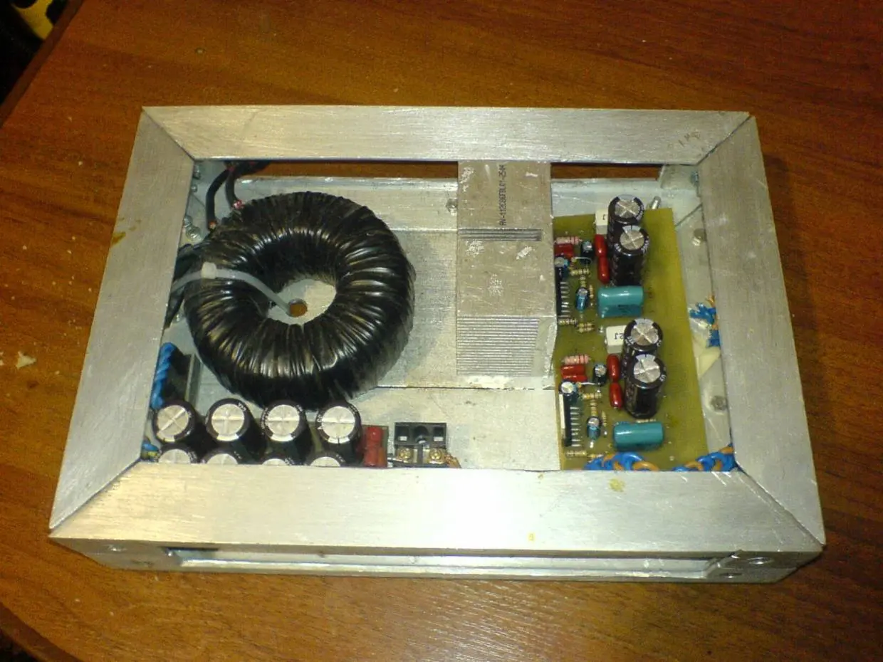

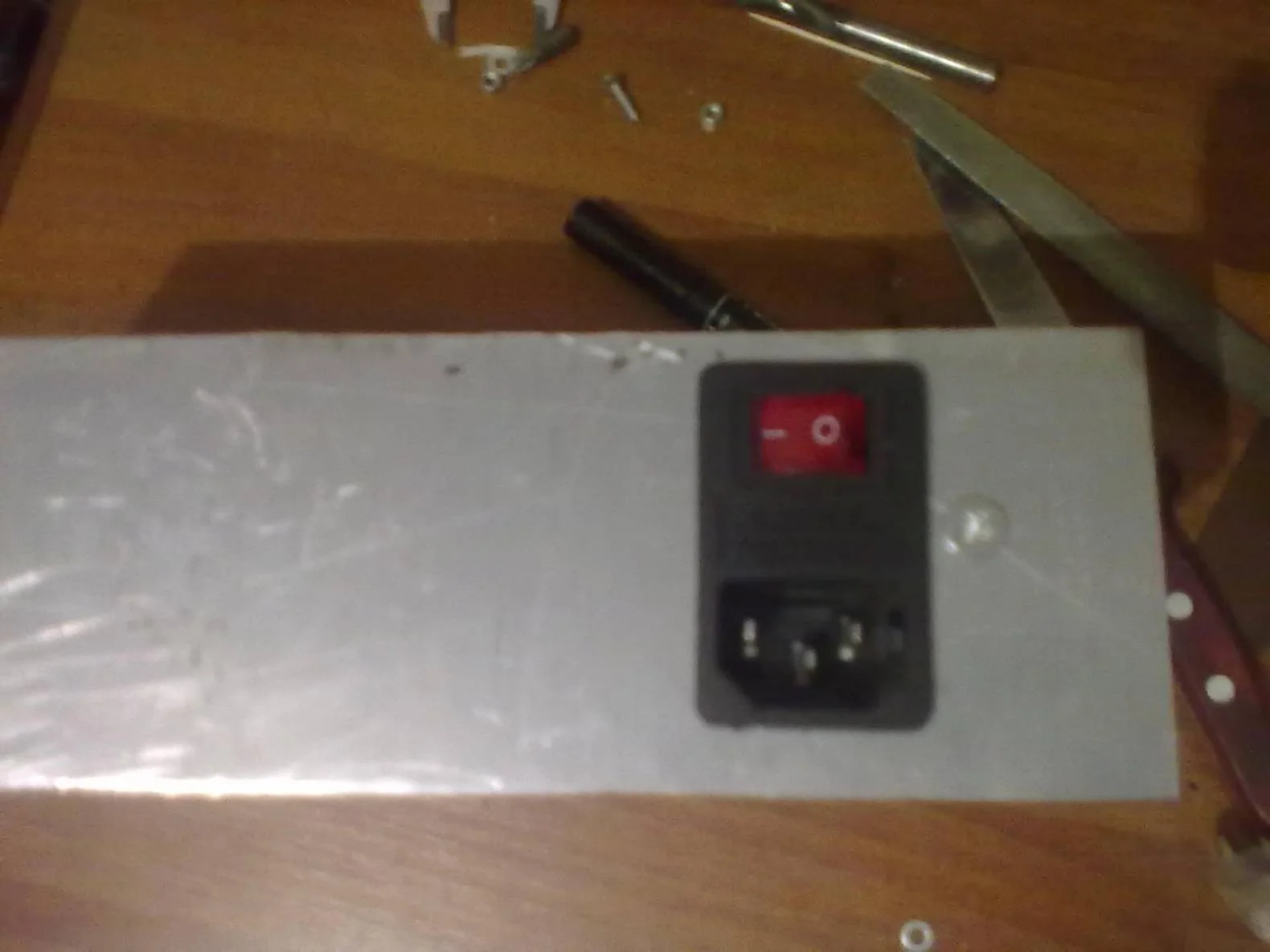

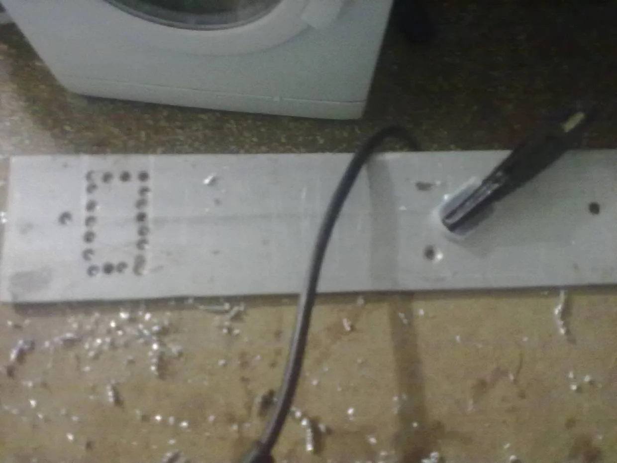

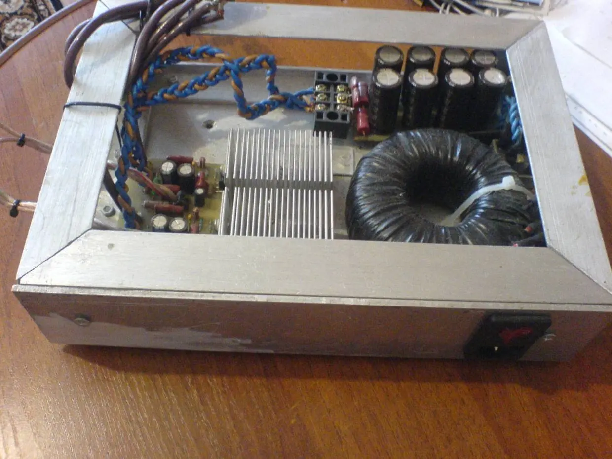

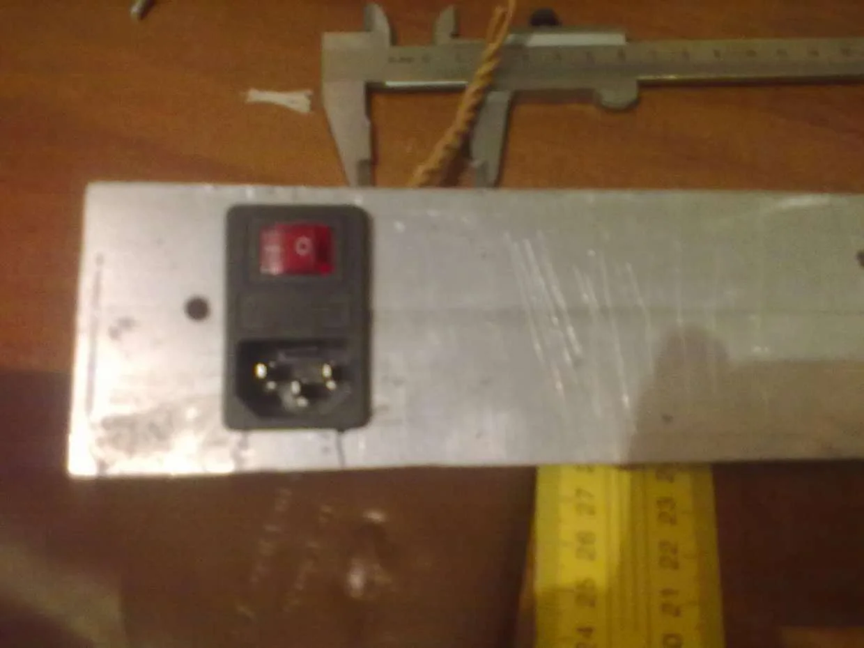

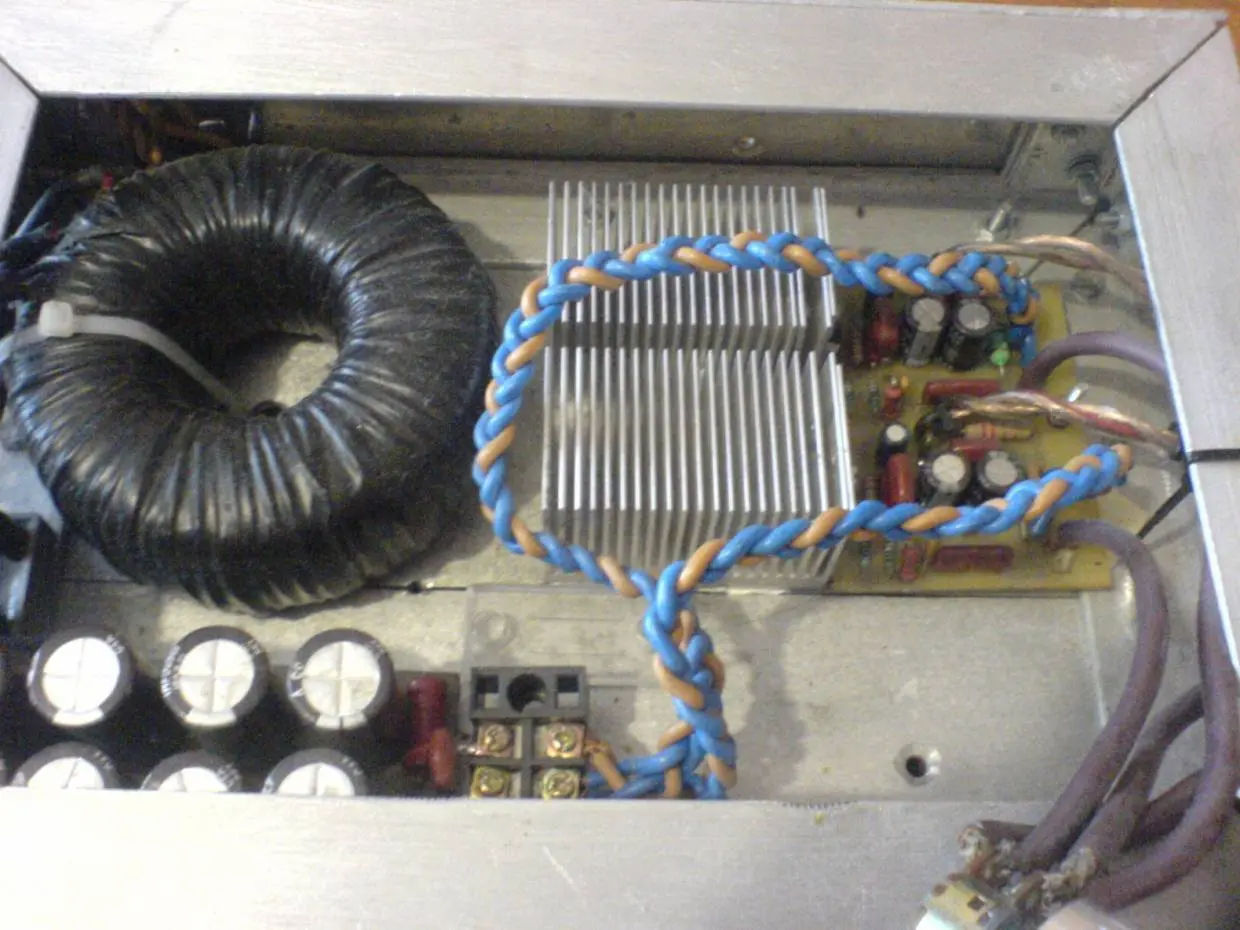

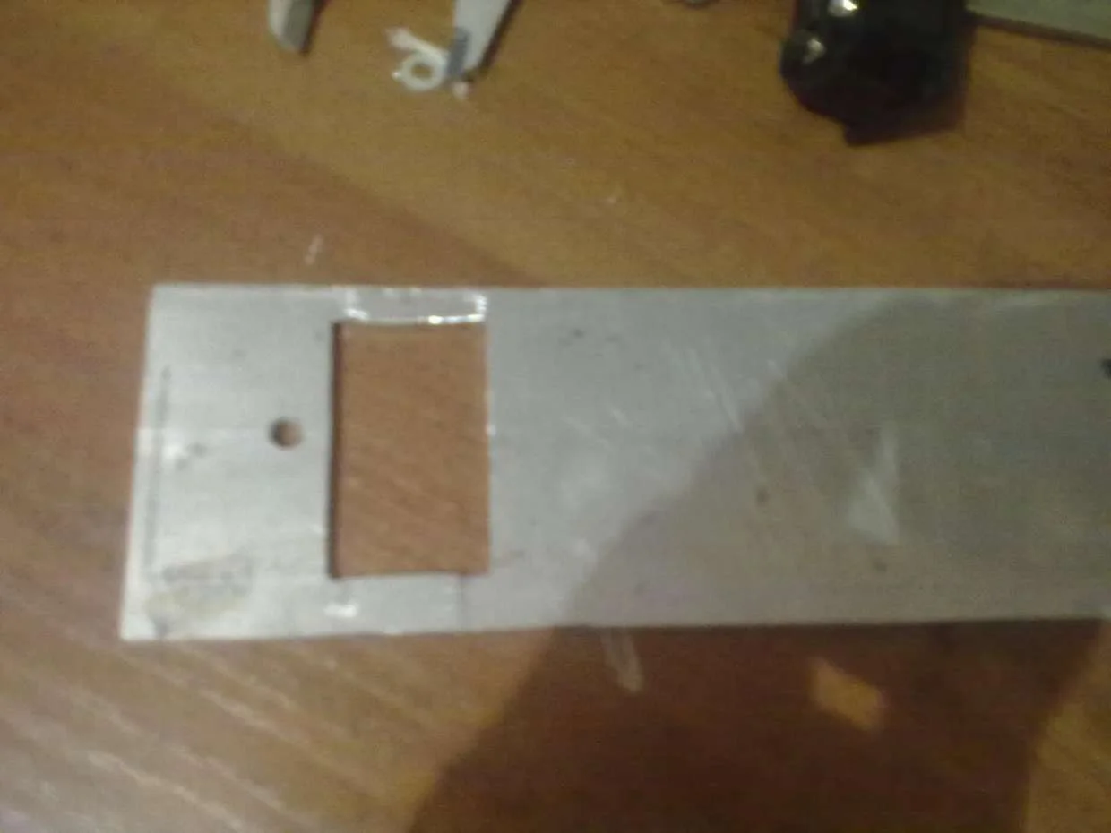

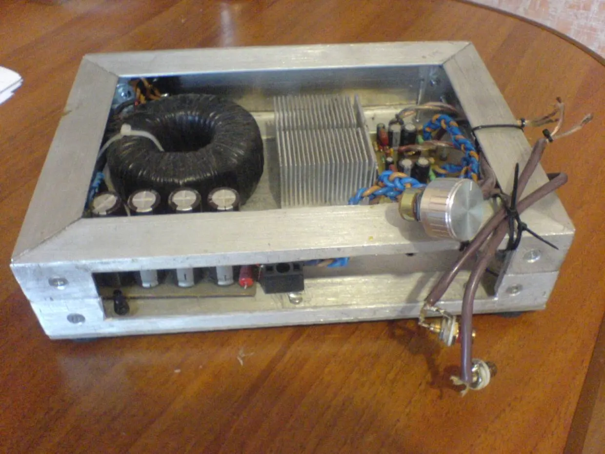

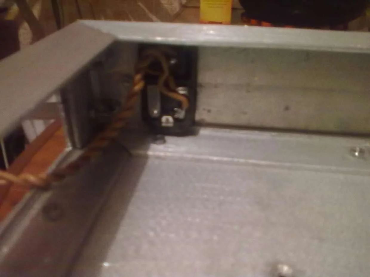

всем привет :) тема не умерла, а была временно заморожена. Все движется к завершению. Корпус напилен, дно установленно, осталось еще искать алюминий на стенки и морду. Сегодня нашел на работе кусочек шины и сделал заднюю стенку и выпотрошыл ответствие под вилку питания. Фото делались на обычный телефон, завтра постараюсь сделать на фотик. Кстати, делаю по схеме Линкора, так как та мне что то не пришлась по душе... 01.webp 02.webp 03.webp 04.webp 05.webp 06.webp 07.webp

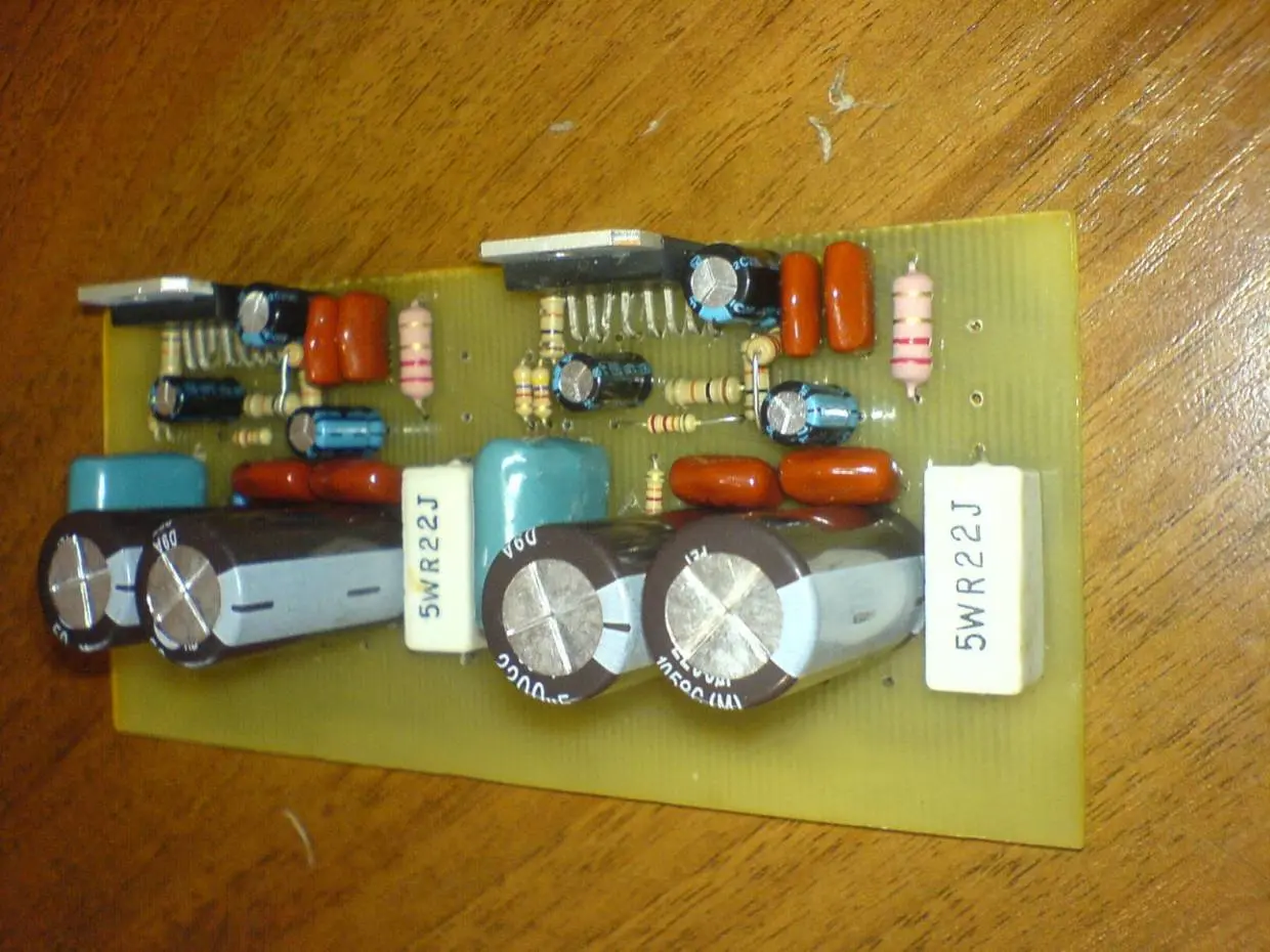

Вот и время пришло доделать свой недострой...

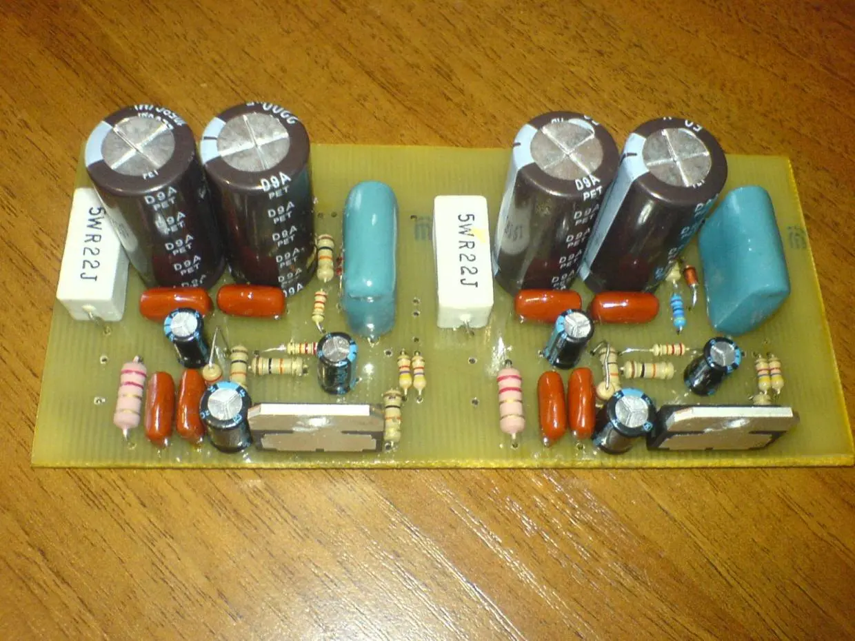

Причина заморозки банальная... Собрал Ланзар и влюбился в его звук :) Но он ушел на подарок другу и сейчас решил доделать этот для подзвучки компа..
За время было сделанная печатка что в первом посте, потом ИТУН, затем поменял лм1875 на тда2050. Как я их не включал, а тда мне намного больше понравилась по звуку. Так как сейчас на озвучке стоят 3-х полосные RFT пришлось думать что втулить...
Варианта было два: собрать на 7293 от аудиокиллера или же mf1. Первый слушал, а MF1 еще нет.
Вот так оно все стояло под столом, как нистранно - фона небыло никакого!)
На днях сделал печатку MF1 и начал примерять как оно будет, транс домотаю и запитаю от +- 25-27В.

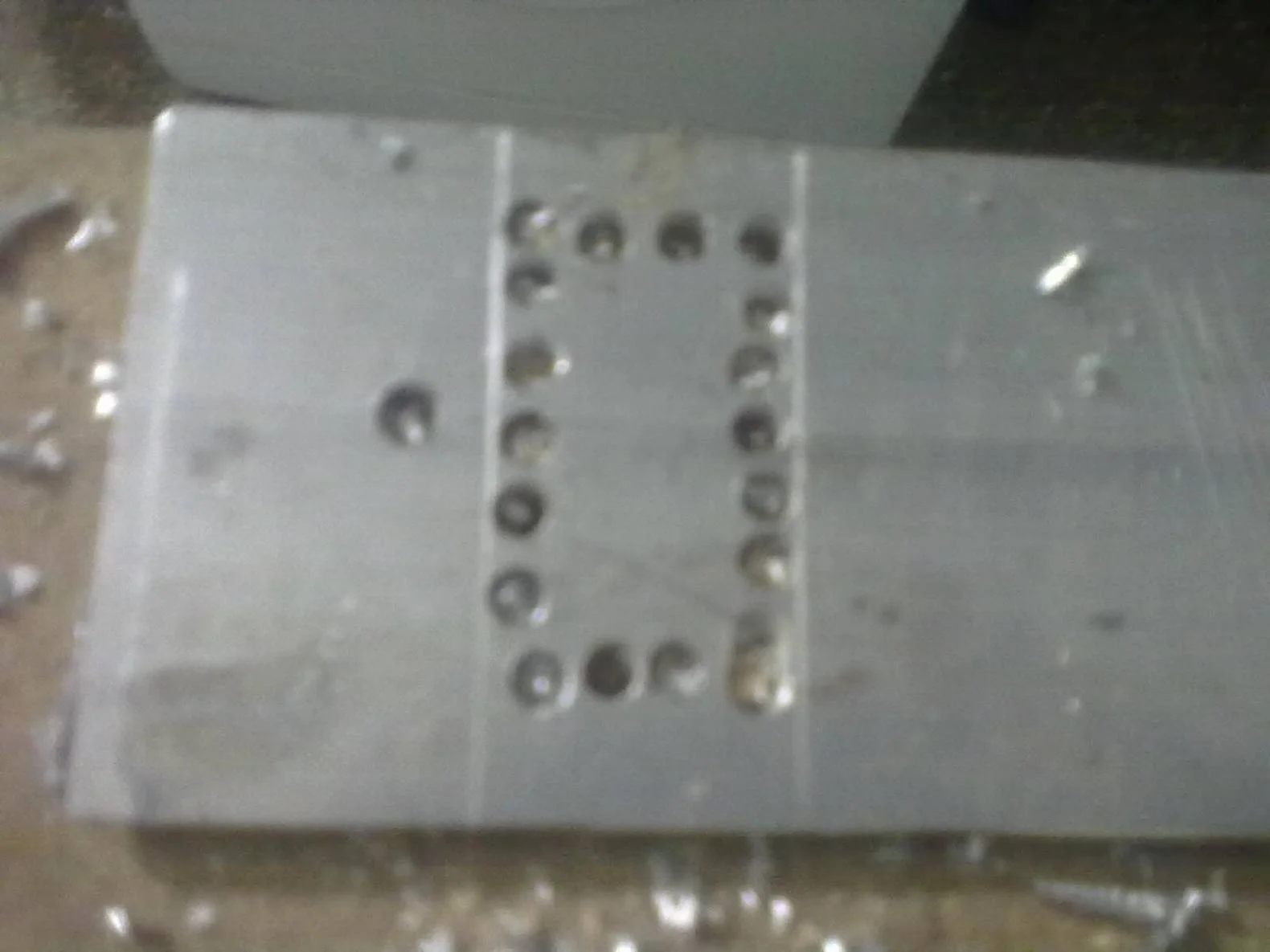

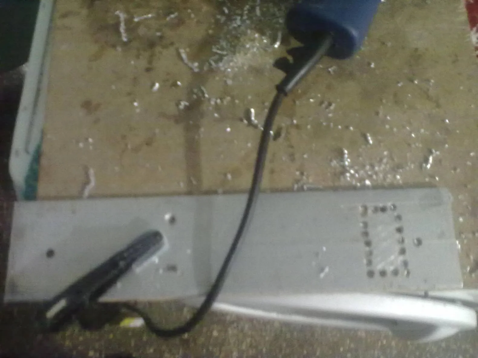

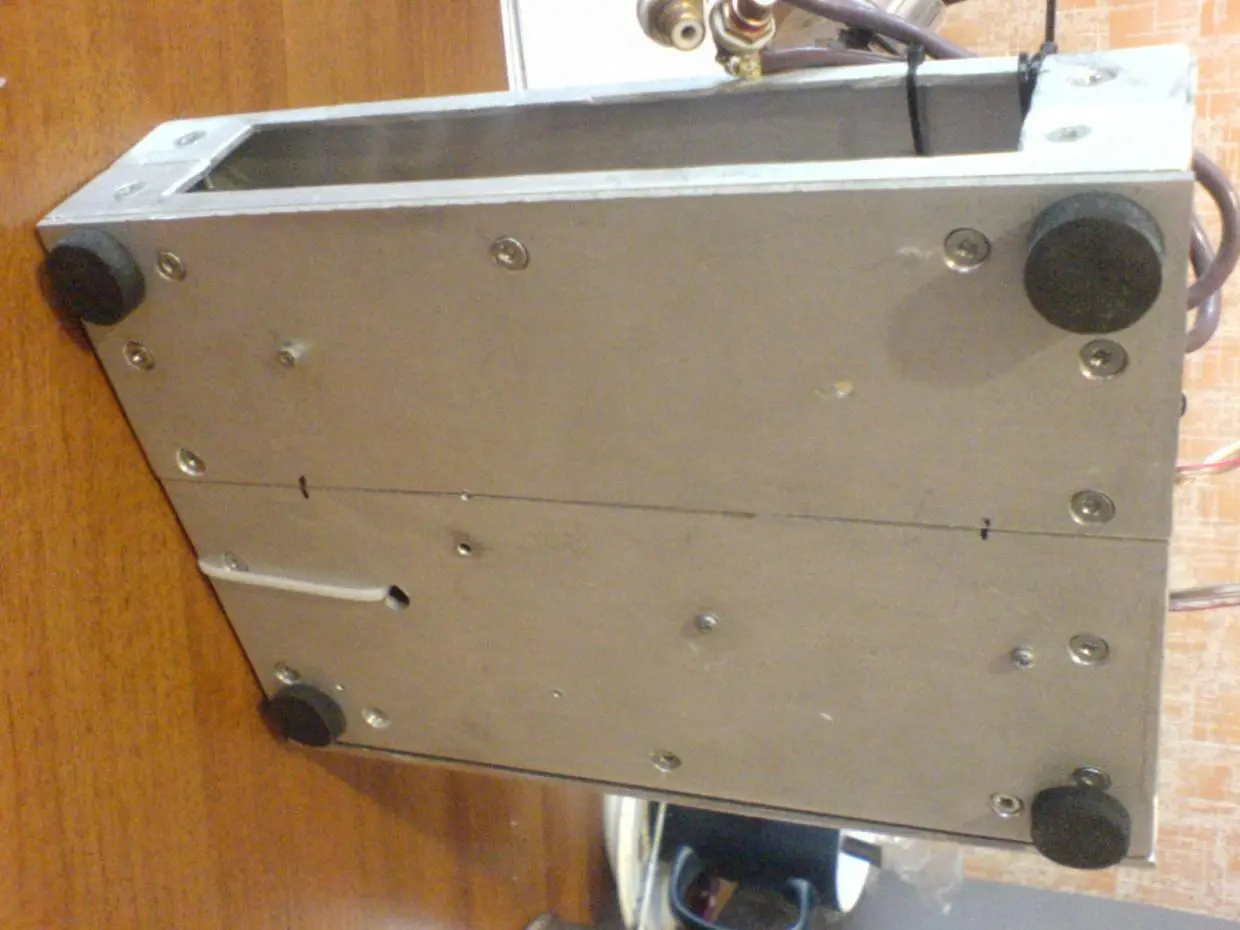

Сегодня насверлил отверстия в задней стенке под вход и выход и виброшлифмашинкой отполировал irehrfvb 80-120-180. Качеством остался очень доволен! на солнце аж глаза выедает, зеркало и не планировал получить... Фоток не сделал, фотика сейчас нету, так что все фотки с телефона - сори!)
завтра планирую почухать каркас машинкой, сделать плату защиты АС, переделать печатку БП и пробить еще один такой же радиатор на микру и наконец то прикрутить по человечески трансформатор :)

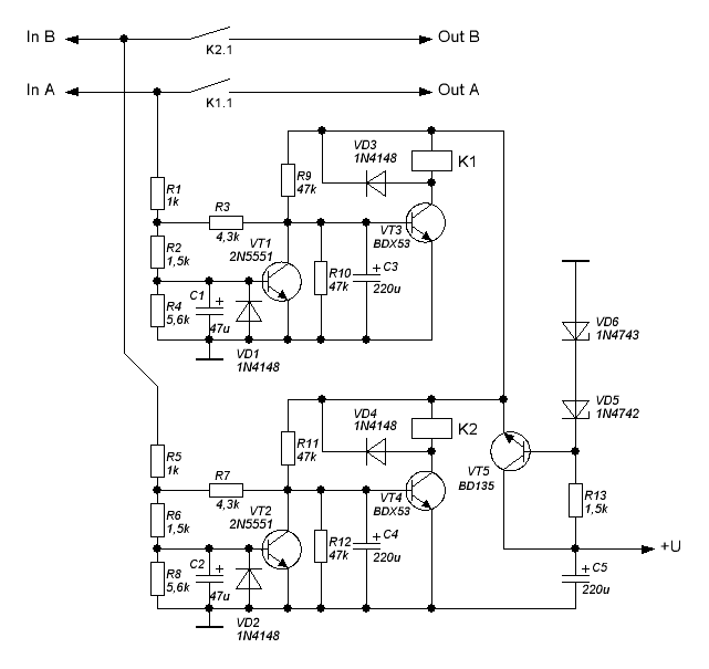

Защита будет такая
Если не ошибаюсь, форумчанин DTS ее делал.

да я собирал эту защиту, посмотри в теме там есть вариант с исправлениями, для того чтобы она срабатывала немного попозже и на бОльшей выходной мощности.
корпус смотриться хорошо, к тому же будет отлично выполнять роль вторичного радиатора,так что вполне достойный должен получиться усилитель.
По поводу темброблока то он не особо и нужен(моё личное мнение).
а для того чтобы уменьшить отдачу на НЧ в ночное время то попросту можно уменьшить ёмкость конденсатора на входе, комутацию выполнить на реле, тумблер вывести на переднюю панель, на саму плату оконечника впаиваем конденсатор на 2.2-4,7 мкф а последовательно с ним по входу конденсатор на 0.1-0.2мкф(подобрать на слух),если надо весь диапазон-реле замыкает конденсатор шунтируя его выводы , надо уменьшить бас-реле разомкнуто и звук идёт через этот мелкий разделительный конденсатор.так устроено в китайских системах 2.1, на сателиты первым порядком фильтр, а на саб уже 2й или третий.
когда стояла тда2050 радиатор был прикручен к дну, то он вообще холодный был.
насчет тембрблока, то иногда на малых громкостях хочется наоборот больше НЧ :) в общем посмотрим как соберу. автор схемы пишит что бас в нем хороший.
