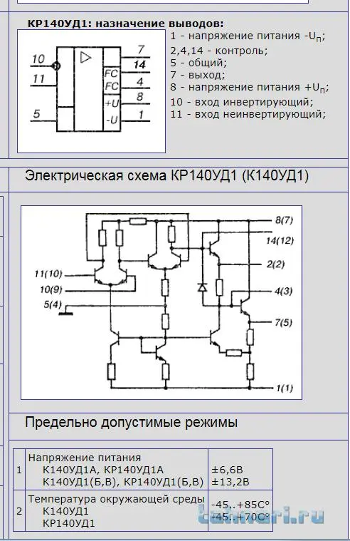

Операционный усилитель в АВМ питается двухполярным питанием
Нет. ОУ питается однополярным напряжением. У ОУ даже нет контакта для подключения средней точки двухполярного питания.
А была такая точка.
Возьмем ОУ К140УД1, там как раз есть такой контакт. Его в аудио усилитель можно не подключать, а вот в АВМ подключали. АВМ, как класс исчезли, вот и операционники других поколений стали делать без этого контакта.

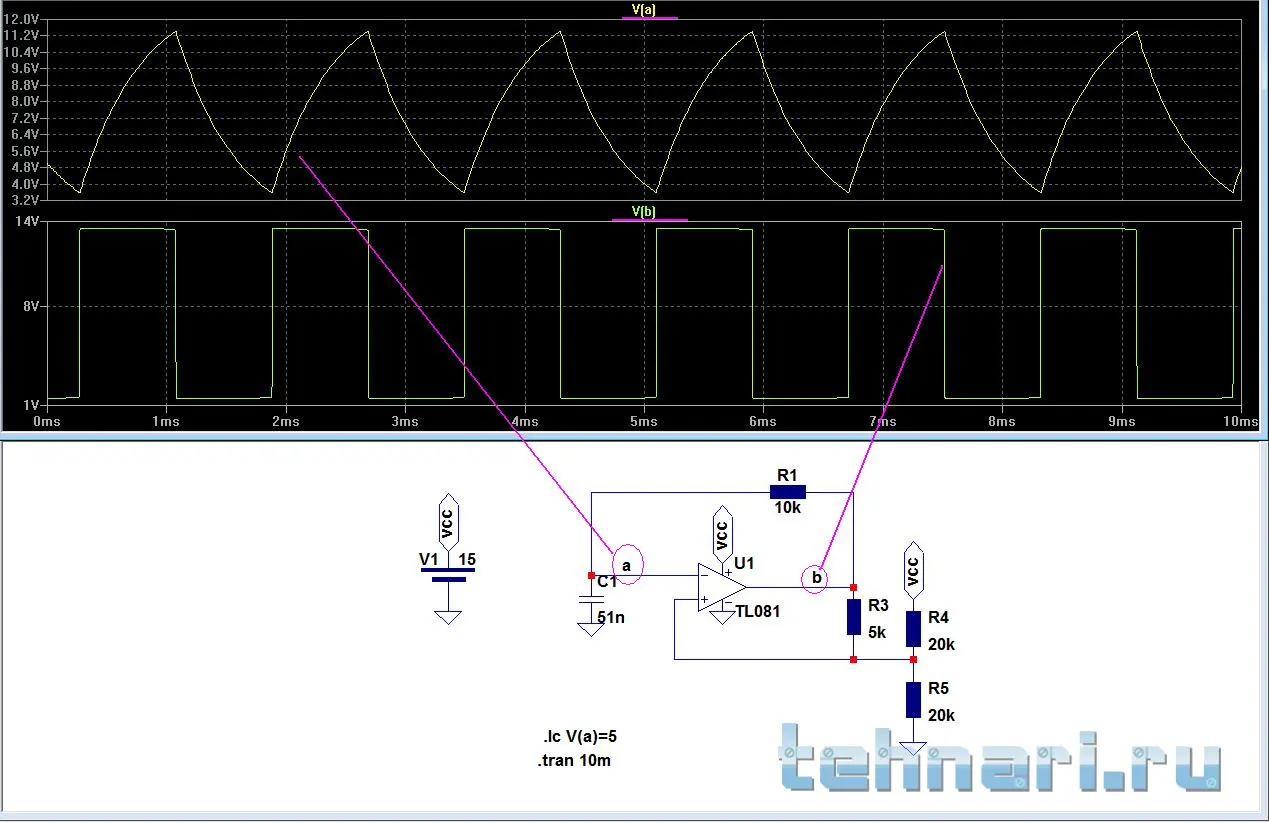

Какую простую схему с однополярным питанием можно собрать в реале чтоб экспериментальным путём её замучить? Понять принцип работы ОУ.
Эта схема [Сообщение #20] подаёт признаки жизни только на ОУ CA3140E(полевые тр-ры). На ОУ с биполярными транзисторами на выходе нет напряжения почему то(NE5534P).
Вот, мультивибратор на ОУ.

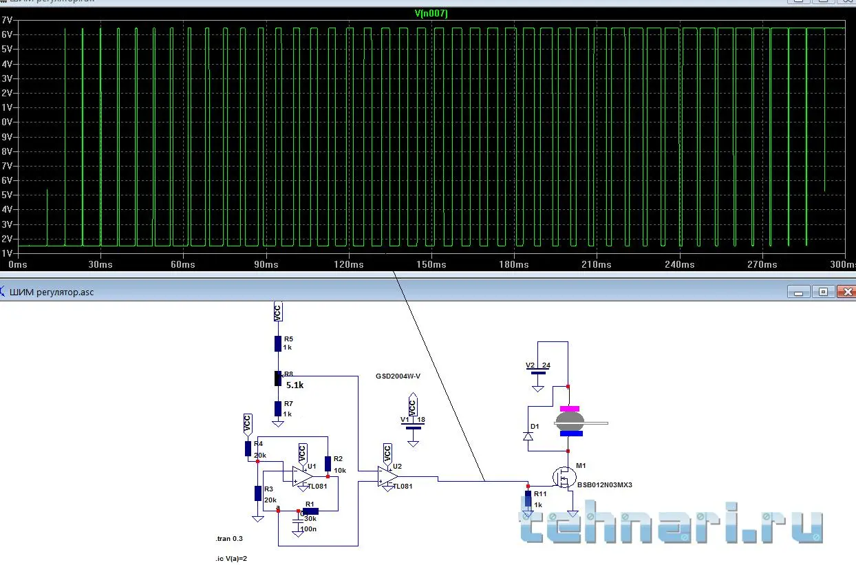

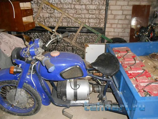

Вот регулятор частоты вращения двигателя, за счет ШИМ. Частоту тут надо делать не более 300гц. По схеме частота порядка 150 гц. В реале работает на операционнике с полевиками на входе, это упрощенная схема управления электромотоциклом, которая работает в железе.
