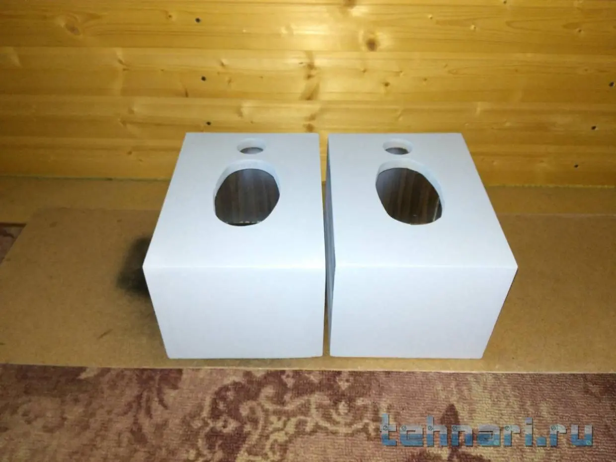

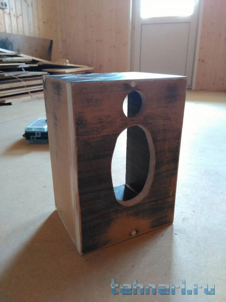

Всем привет. Давно хотел сделать себе колонки. Напилил ДСП, собрал корпус, а времени на остальное не осталось. Недавно появилось время и желание.
В общем начал шпатлевать корпус.

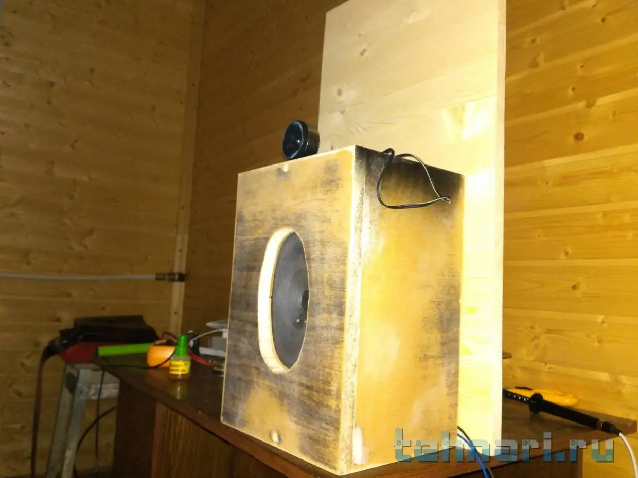

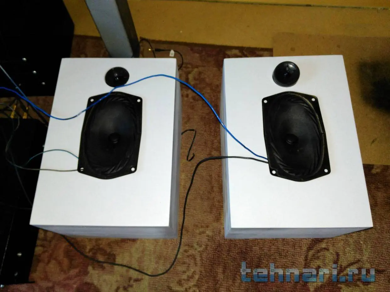

Позже мне показалось, что колонкам не хватает ВЧ.
Купил автомобильные пищалки Пионер и поставил их через конденсатор, добавил резистор. Вырезал отверстия под пищалки.
Звук стал намного лучше. Сначала задумывался ОЯ, но позже я решил поэксперементировать и поставил заднюю стенку. Бассов стало больше, но появилось бубнение. Экперимента ради я засунул в корпус старую водолазку и бубнение приглушилось.

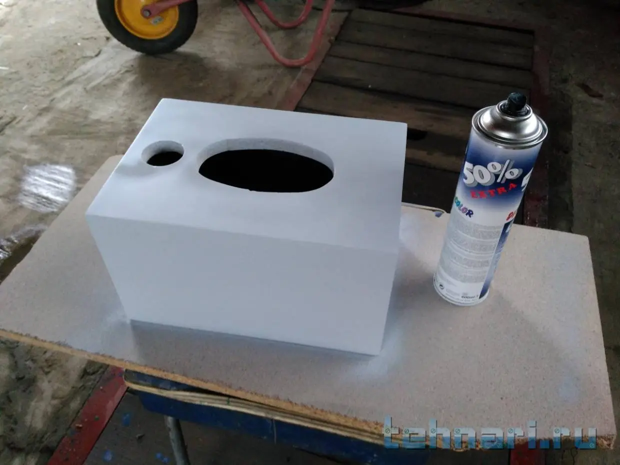

После, я загрунтовал корпуса.

В скором времени планирую оклеить колонки плёнкой или покрасить.
В общем встал вопрос: Как правильно демпфировать корпуса?
Не буду же я засовывать туда водолазку :D
Может оклеить стенки синтепоном? Но как правильно это сделать?
Может забить всё пространство им, чтобы было как с кофтой? :D
P.S. Были у меня колонки Элегия, там просто на заднюю стенку был приклеен огромный тюк с ватой, который заполнял весь корпус. Может и тут так сделать?

Синтепон на стенки не клеят, он не для этого. Нужен войлок, ватин, ковролин.

Ссылку сделать что? Как взять ножницы, ровно нарезать ватин и приклеить его изнутри :)? Это частично сгладит переотражения между противоположными стенками.

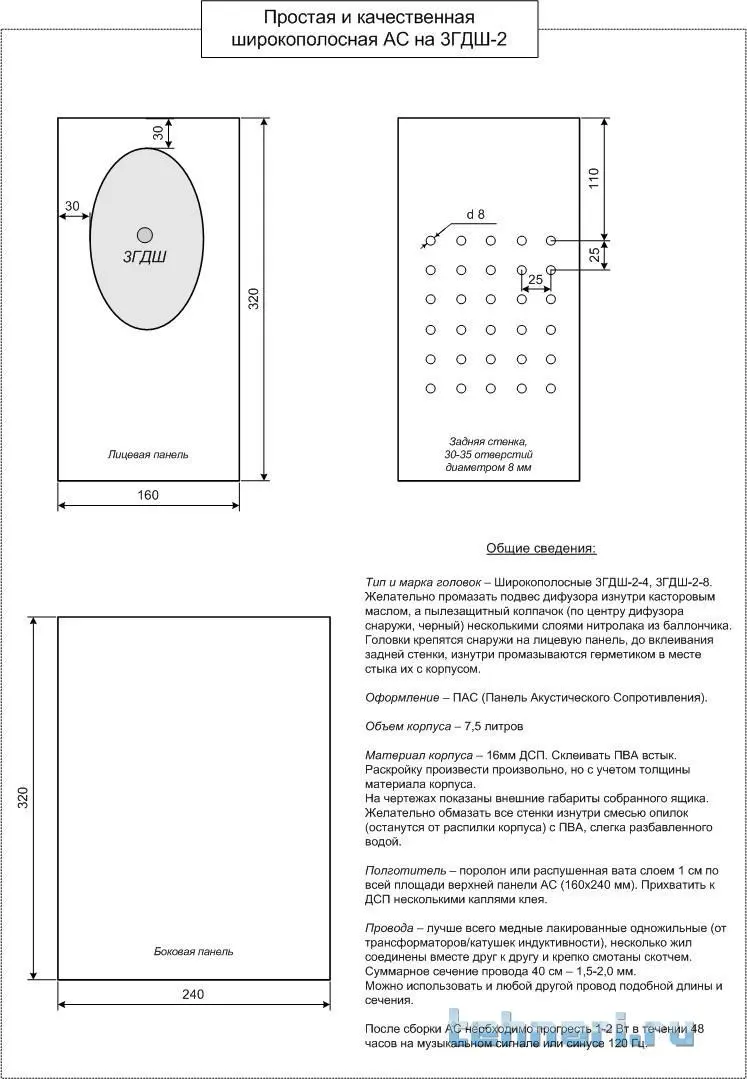

По скольку такие корпуса уже сделаны, может попробовать ПАС? Стенки оклеить войлоком или STP, а примерное расположение отверстий срисовать отсюда?

Это не ПАС, это акустический резистор ... :)
Вы не читали. Можно срисовать расстояние между ними. Кол-во отверстий надо подобрать по минимуму бубнения.
Можно установить сзади "черновую" стенку, сверлить отверстия и слушать. Когда будет найдено оптимальное кол-во отверстий, тогда можно поставить "чистовую" стенку.
Андреич, ПАС - Панель Акустического Сопротивления, собственно то что ты и называешь акустическим резистором.
Или ты подумал что я про пассивный излучатель? :)
Число отверстий зависит от их диаметра. ПАС = площади диффузора, т.е. делим площадь диффузора на диаметр используемого сверла и получаем количество отверстий. А вот степень эффекта работы панели регулируется плотностью ткани.
Вася извини думал пассивный диффузор, ну тогда думаем об одном и том же, акустическое сопротивление ... :)
P.S. Кстати неплохая штука, если правильно сделать, размер ящика меньше гораздо ... :)

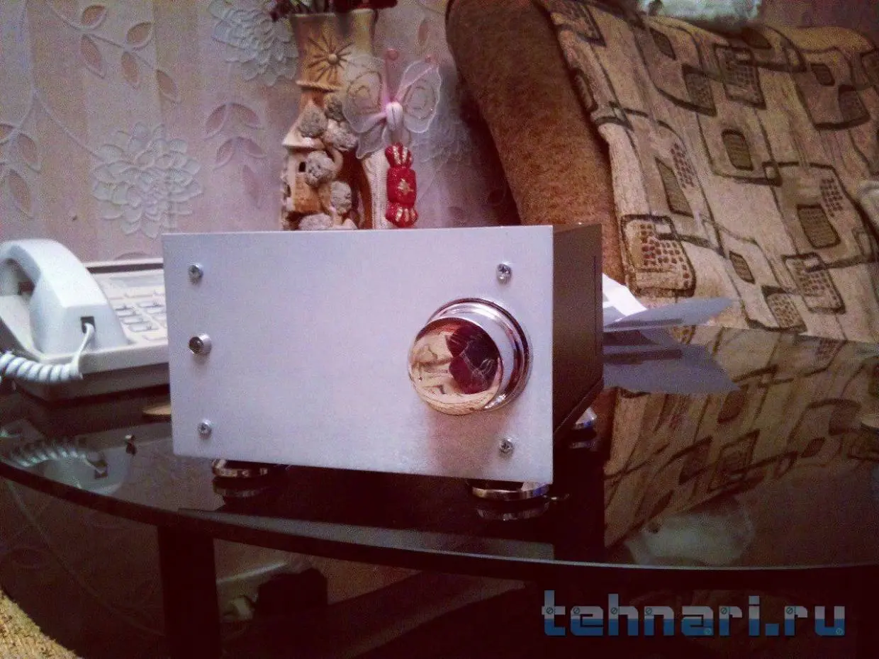

Пока будут играть с усилителем на TDA2030 по стандартной схеме.
Есть ещё собранный на TDA7297 (на фото ниже), но с ним звучит хуже.

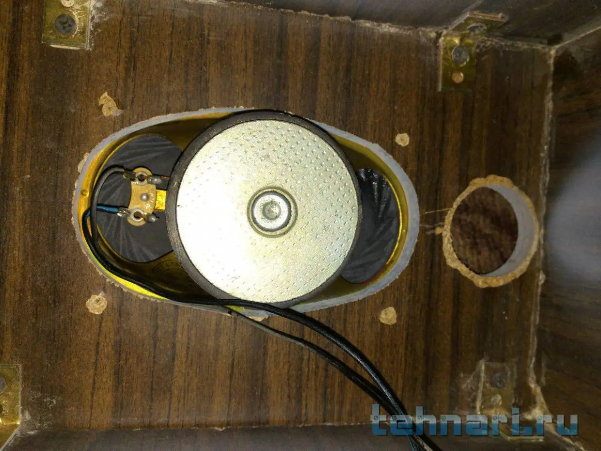

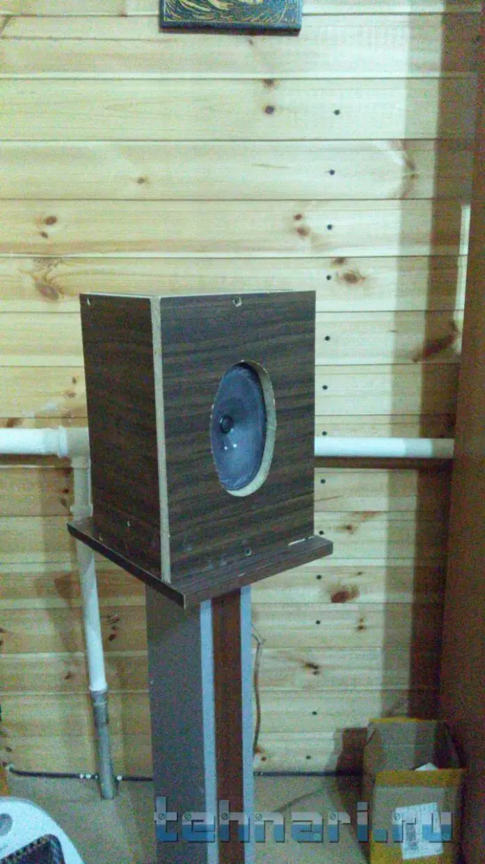

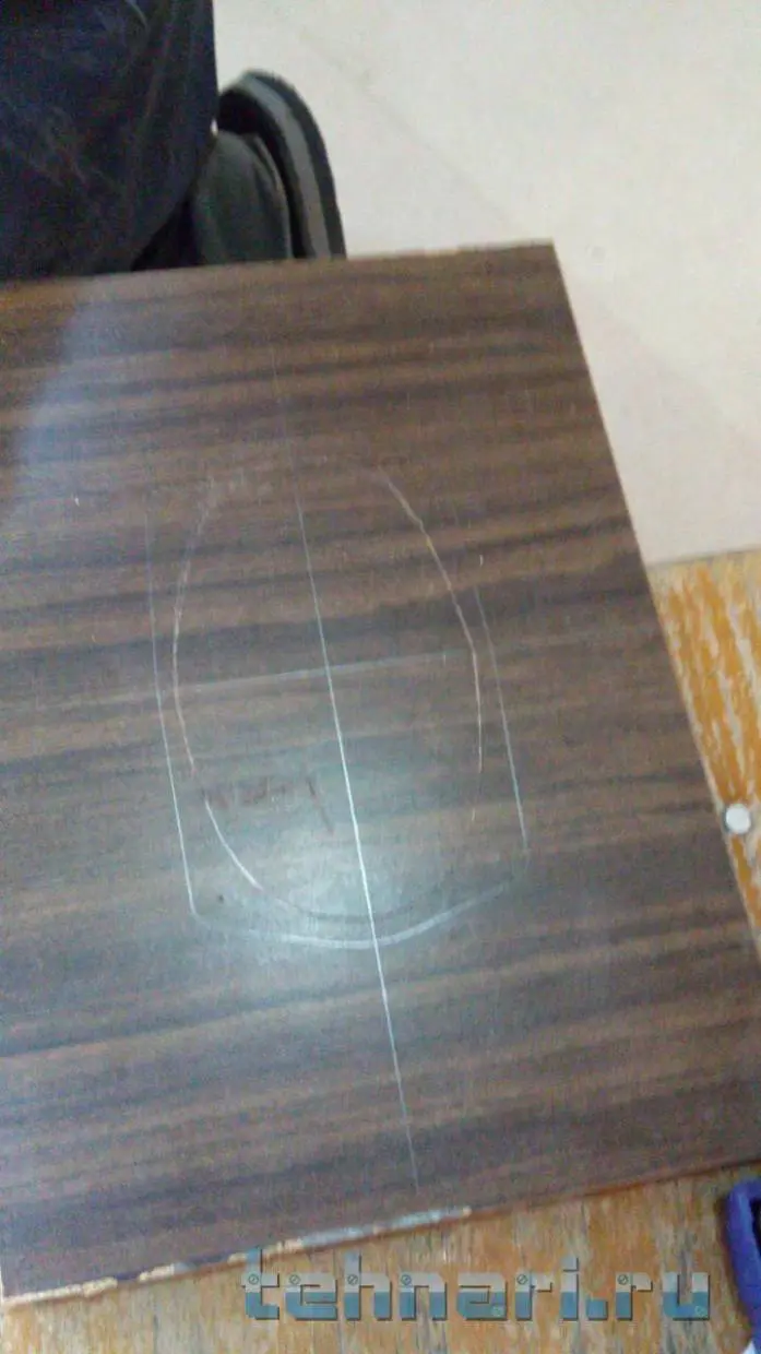

А динамики,закреплённые изнутри, попадают в малый рупор и получают узкую направленность.
То есть лучше закрепить снаружи? Я расширил немного отверстие и теперь можно закрепить снаружи. Только ДСП частично закрывает корзину динамика. Это не критично?
