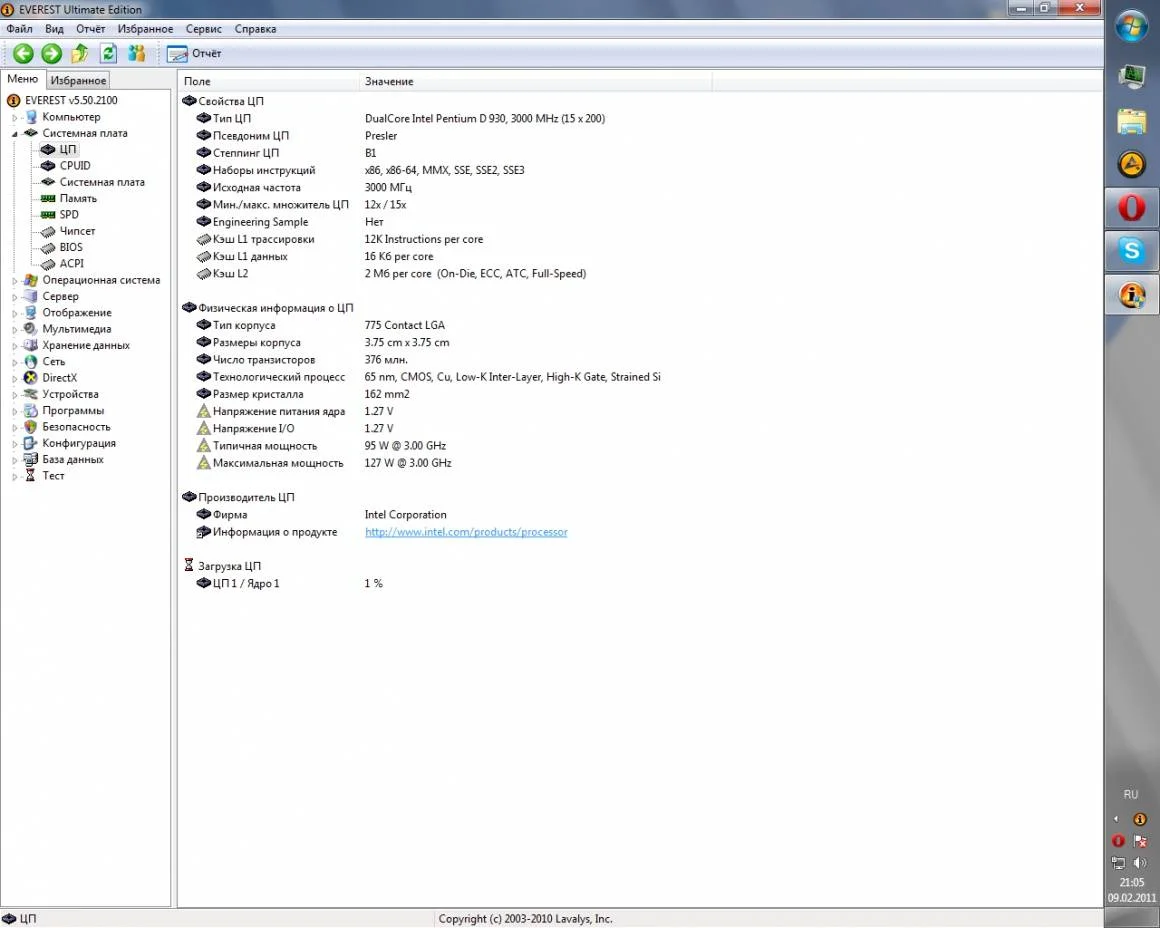

Почему определяет одно ядро? Заранее благодарен.
Вроде как 2 ядра должно быть на процессоре "DualCore Intel Pentium D 930, 3000 MHz (15 x 200)"

имхо это глюк Эвереста или матери

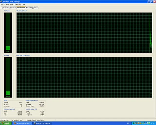

посмотрите в диспетчере задач сколько показывает?!
показывает одно ядро, как в xp так и в windows7..

Насчёт диспетчера:

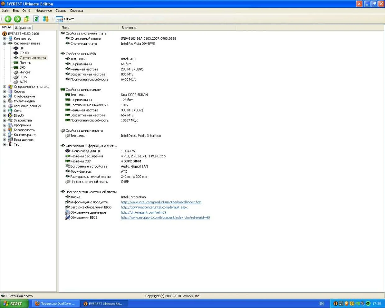

Насчёт материнки:

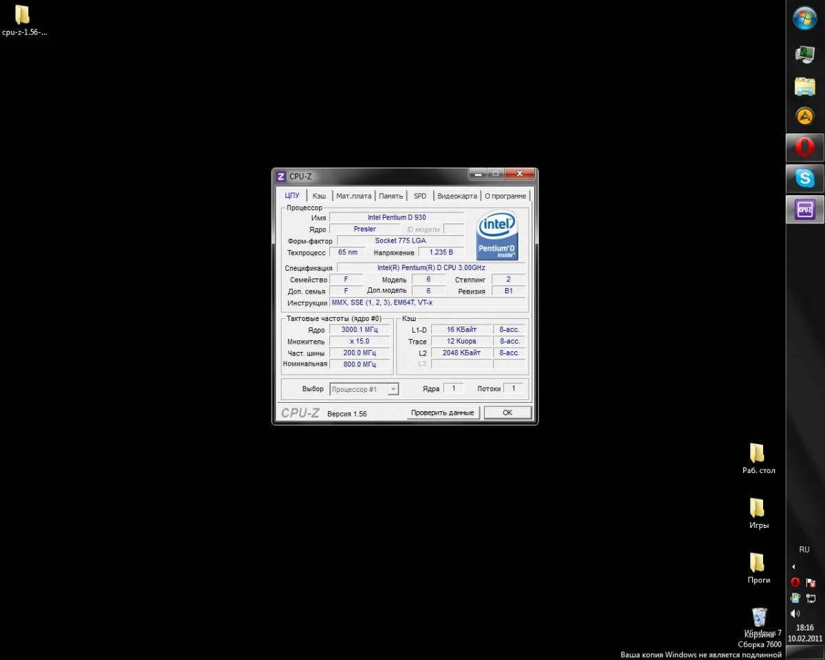

Скачайте CPU-Z и скиньте скрин первой вкладки.

Вот CPU-Z.

3) Обновляйте биос и напишите точную модель материнской платы. В программе CPU-Z вкладка MainBoard, блок Bios - там есть строк а Version - это вирсия БИОСа - напишите её.
