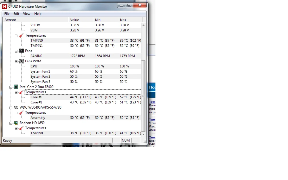

Процессор e8400 в простое 58 градусов
в том то и дело и на фотке видно,что горячий воздух от бп выбрасывается туда где куллер проца воздух захватывает!
вот я и поставил трубу з куллером.
щас уже 43 градуса
вот скрин

А вот тот вон вентилятор зелёненький... который материнку охлаждает... Он с собственным радиатором??? А он вообще дует на радиатор материнки??
да,в того вентиля есть свой радиатор,а между 2-мя радюками термопаста)
СИСТЕМА)$%
Бредовая система...
Попробуй просто вентилятором обдувать радиатор на матери... толко должно быть больше...
у мя дурацкая система в корпусе(
горячий воздух с БП выдуваеться прям туда где забор воздуха для проца
разобрал комп,без корпуса не греется!
всем спасибо)
ну так... без корпуса это не дело...( и конечно охлаждение по другому )
(тут нужно тогда бп менять, на простой вывод воздуха сзади, а не внутрений)
а я прорежу в системнике сверху дырку и прицеплю БП вверх куллера,а сверху решоточку)
я тут ещё посмотрел,что в прайсе то проц у меня ОЕМовский,так может они мне кулер не од того проца(вроде на пенях д,кор2дуо и кор2квад разные куллера?)
