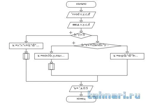

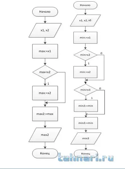

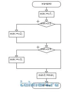

Добрый вечер. К этим задачам были еще блок-схемы, которые оказались не правильны. Особенно последний не знаю как записать. Спасибо.

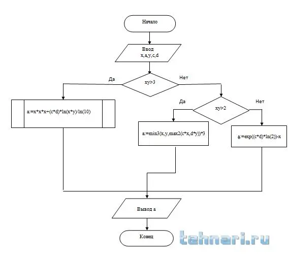

Вера, я, к сожалению, в блок-схемах ничего не понимаю, поскольку не пользуюсь. Но вижу что ошибки да, есть. Поэтому воспользовался OnLine-сервисом, который понарисовал эти схемы. Тоже, правда, с ошибками, например, вызов функций в первой программе явно всунут не туда, куда надо. Причем обеих. Поправьте. Я, увы, не знаю, как это оформляется.
Еще я в первой программе кое-что исправил. Внимательно посмотрев, понял, что логарифм там используется только если ху>3, следовательно без цикла-защиты можно обойтись. Убрал. Функцию Max2 оставил свою, поскольку Ваша, повторяю, с моей точки зрения раздута и перегружена кучей ненужных фишек.
По первой программе:
По второй программе:
P.S. Ссылку на сервис не даю, не нравится мне, что он выбрасывает кучу рекламных окон. Ну его...

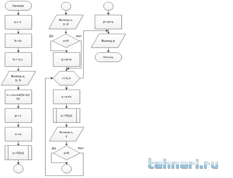

Вот написанный код
Код:

Правда сами программы не были рассмотрены. Только указанны неправильные блок-схемы.
Спасибо.
Благодарю. Там еще была задача, с которой думала проблем нет.
Вера, что касается блок-схем, то всё, что могу посоветовать - найти либо OnLine сервис, либо бесплатную программу в Сети для их построения.
Саму же программу я бы основательно "причесал". Вот так:

А какую программу для построения блок-схем использовали вы? Не могу найти ничего нормального.
Ох, Вера... Вот не хотел я давать ссылку - какой-то сервис нехороший: рекламные окна так и валятся. Но если настаиваете... в общем, за последствия не отвечаю. Я пользовался сервисом paslab.ru . Кстати, чтобы заставить его рисовать блок-схемы подпрограмм, нужно эти подпрограммы временно переделать в программы и отдельно запустить. Иначе не хочет.
В общем, я предупредил. Сервис глючный и подозрительный.
Так что лучше осваивайте построение блок-схем самостоятельно. Мой Вам совет.

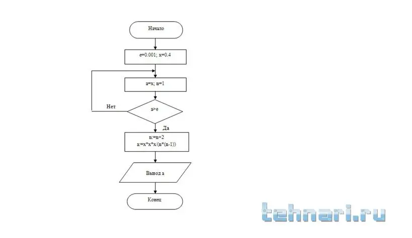

Здравствуйте, преподаватель сказал, что эта программа полностью не верна. Что в ней не сумму надо искать, как тут:
const
e=0.001;
x=0.4;
var
n,a:real;
begin
a:=x;
n:=1;
writeln('(a)= ', A:0:5);
While (a>e) do
begin
n:=n+2;
a:=a*x*x/(n*(n-1));
if a>e then writeln('(a)= ', a:0:5);
end;
Readln;
end.
А последовательности учитывая точку с запятой.
Спасибо.

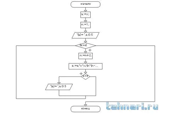

Вера, скажите своему преподавателю (можно сославшись на меня :)) ) буквально следующее: "Разуй глаза и протри очки, придурок! В программе не ищется никакая сумма, а именно перебираются члены последовательности, как того и требует условие. А если тебе, идиот, сумма привиделась, так пить меньше надо!".
Шучу, конечно. Но в принципе идею следует передать именно такую.
