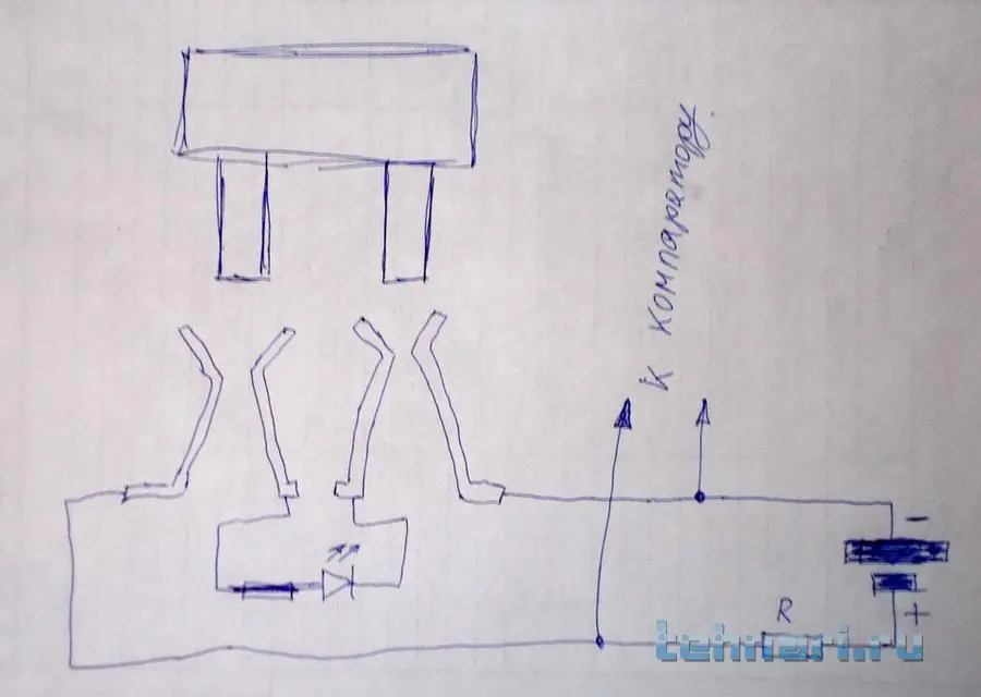

Каждое гнездо под вывод предохранителя должно иметь два контакта в разомкнутом состоянии. Контакты должны замыкаться выводами предохранителя.
При отсутствии предохранителя светодиод не горит, так как на него не поступает напряжение. Компаратор фиксирует наличие напряжения и не дает сигнал на включение индикатора сигнализирующего об исправном предохранителе.
При неисправном предохранителе его ножки замкнут контакты и подадут напряжение на светодиод неисправности. Решается проблема не только сигнала о неисправности предохранителя, но и проблема наличия гарантированного контакта. При использовании переключателя для определения наличия предохранителя, сигнал о неисправности может пойти тупо от отсутствия контакта. Учитывая, что на горящем светодиоде тоже есть напряжение, компаратор не дает сигнал на включение индикатора сигнализирующего об исправном предохранителе.
При вставке исправного предохранителя светодиод неисправности не загорится, так как на нем не будет напряжения. Компаратор фиксирует падение напряжения и включает индикатор исправности предохранителя.
Андрей, мысль правильная и интересная, и мы опять приходим к нестандартному самодельному разъёму, а ТС молчит.
Без изменения разъема решение поставленной задачи невозможно. Предохранитель по сути кусок провода. Сгоревший предохранитель равен отсутствию предохранителя. Поэтому без датчика наличия предохранителя в разъеме невозможно определить сгорел ли предохранитель, либо его там просто нет. Моё предложение дает самый надежный вариант решения поставленной задачи.

Я даже больше скажу - замыкаемой пары достаточно только с одной стороны, с другой - обычный контакт.
Вопрос к ТС: А что это в центре гнёзд на панели? Между контактами?
Думал об этом. Но при отсутствии контакта в простом разъеме рабочий предохранитель определится как неисправный. В полно же схеме, ложные срабатывания исключены.
Совершенно в дырочку, лучше так наверняка ... :)

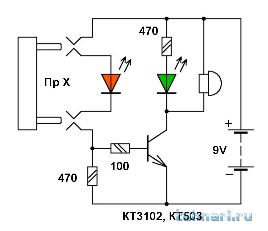

Вчера Чукча думал над этой идеей, но без концевика включения тестера никак не получалось. Сегодня Андрей подал просто уникальную идею решения этой задачи. Двухконтактные гнезда, которые легко сделать самому. При таком оформлении не надо ни каких концевиков и кнопок. Без вставленного предохранителя схема ничего не потребляет. Кроны хватит на два года точно. Зуммер на фиг не нужен, лишняя трата энергии ... :(
P.S. Кто-то здесь ждал от Чукчи схемы, вот она, однако ... :D

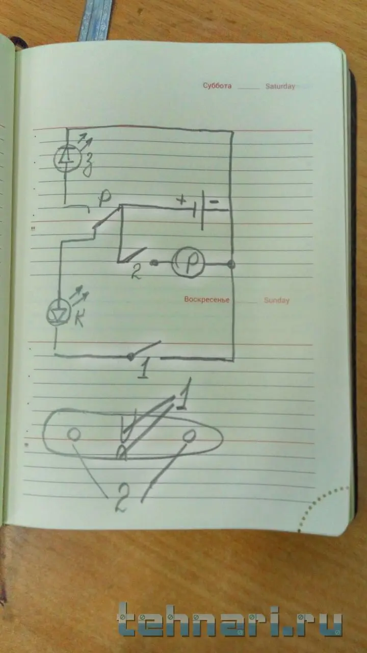

Вот.Уже все готово!

Это не моя идея, Андрея <Azziop>, если-бы не он, я бы не догадался до такой идеи, тем более никаких реле, полный автомат по питанию ... :)

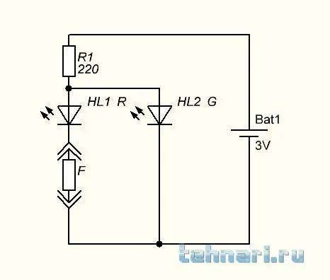

Схема для проверки предохранителей выглядит значительно проще... Достаточно трёх деталей, при исправном предохранителе зелёный диод шунтирован красным. При большем напряжении и синем светодиоде ещё более наглядно выглядит.
При этом постоянно кушает батарейку и светит HL2 при неподключенном предохранителе.
Речь идет о стендах и желательно не включать пробник, сунул-вынул и все ... :)))
Тем более, что при исправном предохранителе у тебя будут гореть оба диода ... :(
При исправном предохранителе будет гореть тот, у которого меньше падение напряжения.
Я не про это, в любом случае будут гореть оба, один меньше, другой больше ... :(
Тем не менее, считаю решение просто блестящим! Только нужно подобрать два сильно разных диода, так, чтобы при исправном предохранителе включенный с ним последовательно диод ("зеленый") брал практически весь ток на себя. А то, что другой ("красный") будет при этом еле-еле тлеть, не важно. Можно еще последовательно с "красным" резистор поставить.
Игоревич, а как быть с автоматом включения питания? Выше мы с Андреем выложили схему решения ... :)
Только будет всё, скорее всего, с точностью до наоборот: красный светодиод, имея меньшее падение напряжения, будет гореть. А зелёному, на выводах которого будет как раз это самое падение напряжения красного, просто не хватит напряжения для открытия перехода.
