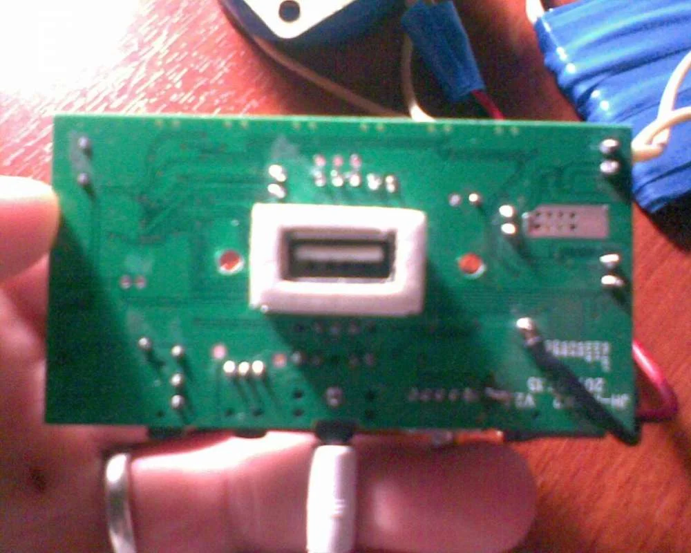

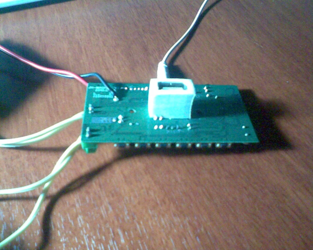

Да мне собственно от Msic Angel нужен для того, чтобы снимать сигналь с флешки. А может можно как нибудь по-другому сигнал с флешки снимать?
там установлен специальный проигрыватель . О такая идейка питание же будет 12 в можно подключить фм модулятор он тоже флешки читает и стоит рублей 400 .
Там питание будет 4.5 А/ч не многовато?
В моём городе эта штука стоит 2400 рублей, что-то многовато(((
ничего себе цена скинь фото платы с двух сторон может найду что знакомое если нет то только через главный усилитель

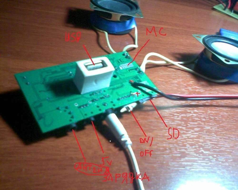

используй эту плату как предусилитель или ФНЧ......
мс усилители там стоят мостовые.......значит с одной берем полностью канал с другой тока +.....
динамики 3хваттные 4х омники:)
Что-то я не понял, можно по подробней))
вот эти две микросхемы скорее всего усилители вот к ним должен подходить сигнал. можно посмотреть что на них написано и найти схему их включения, вход схемы в данном случае будет выходом сигнала ,если не читаются надписи на микросхемах то придётся через сопротивления по выходу подключать
    59.2 KB · Просмотры: 117
Просто это две совсем разные схемы у одной только 16 ног, а у другой около 40, и надписи на них разные
