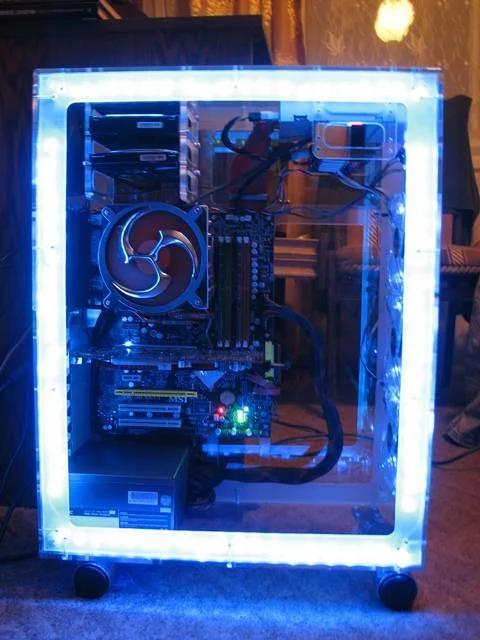

Гравировка готова, но фото выложу ближе к концу конкурса. Осталось определиться с подсветкой. Старая были снята и использована в другом месте. Новую подсветку думаю сделать либо РГБ лентой , либо 3мм РГБ светодиодами, если такие существуют. Выложу фото... может кто то и подскажет как лучше организовать подсветку... И вопрос в том, сколько стоит эта РГБ лента?

а не слишком ярко? не слепит?
в том то и дело что ярко, снял я эту подсветку, думаю над другой...
Snake-1987 - поставь тонировку на старую подсветку (к примеру только где лампы.- по квадрату - не трогая центр ). - должно убавить яркость ( вроде)
хотя если сделать не направленную в одну сторону - то тоже может поможет.

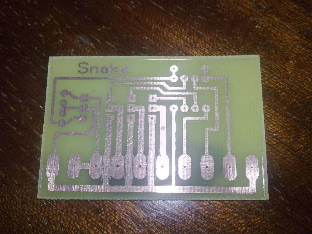

яркость можно и переменным резистором менять... но мне другая мысль пришла... рамка светиться не будет... просто подсвечу не много корпус РГБ светодиодами.. нашёл статейку про контроллер.. но боюсь что не смогу прошить его т.к. опыта не имел раньше, только телефоны прошивал... Вот статья....Многоцветная светодиодная подсветка или RGB-контроллер своими руками » Сайт для начинающих радиолюбителей но проблема в прошивке.. там даже не описано с пмощью чего прошивать и что ещё подвешивать к контроллеру...
В этой статье прошивали с помощью программы CodeVisonAVR, можно использовать PonyProg. Вообще, инструментов для этого полно, Только вот тебе еще программатор для прошивки микроконтроллера понадобится. Кстати, можно сделать вот так и с RGB лентой: Интересная вещица (продолжение-2) - Компьютерный форум
Так, сегодня бегал по магазинам... купил детали для работы контроллера и програматора! Контроллер PIC12F629 прошил...
Подсветка готова! Осталось сделать ручку управления подсветкой, придумать куда её разместить и коробочку для платы-контроллера... Фото выложу ближе к концу... А видео не знаю куда выложить...

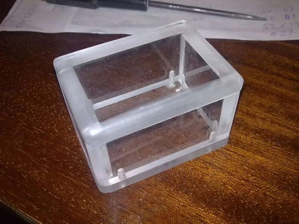

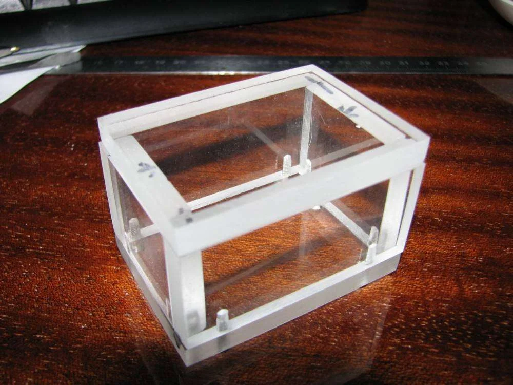

Коробочка для контроллера готова... и ждёт своей подгонки и обработки... Спешил, получилось немного не ровно, верхняя крышечка просто лежит и не прикручена...

Обработка завершена, коробочка готова к полировке

А полировать будешь?
конечно, я в сообщении написал... торцы чтобы матовыми не были, буду полировать... Возможно мини гравировочка будет...
Понятно. Хорошо получается.
Спасибо!

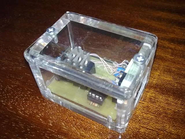

Контроллер RGB подсветки в процессе отладки. При перепайке почему то заглючил, походу PIC перегрелся от паяльника, завтра поменяю на новый. С ручкой то же проблемы... не могу придумать куда разместить её... Есть две идеи, разместить по центру под ДВД-РОМ, либо заместо кнопки включения, а включение компьютера сдеать сенсорным [если успею] или же с пульта

И ещё, прошу помощи, ищу не могу найти схемку для RGB светодиодов, чтобы меняли плавно цвет... желательно на pic12f629, хочу девушке на НГ подарить кое что... Схему можно сказать нашёл, но неизвестны параметры элементов RADIOHLAM. Управление RGB на PIC. так же, если получится, можно и в комп впихнуть

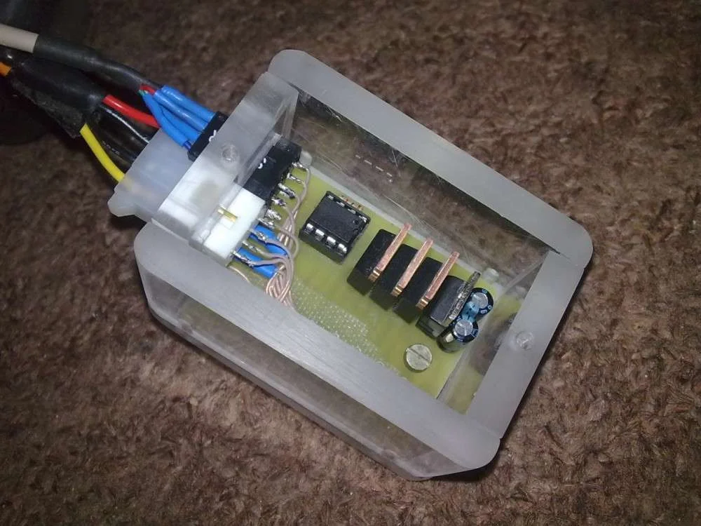

Контроллер в боевой готовности, бокс для него отполирован. Правда полировка на фото видна так себе, в реальности кристально прозрачная коробочка получилась. Это мой первая попытка полировки не войлочным, а тряпичным кругом, завтра освежу весь кормус и заполирую все возможные царапины. Ручка выточена, но осталось решить где её расположить... Не откажусь от ваших советов... Думается расположить по центру или с за место кнопки включения, а кнопку перенести чуть ниже... Вобщем жду советов...
