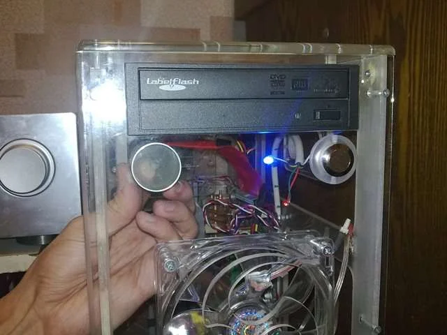

Snake-1987, а зачем вообще нужна ручка?

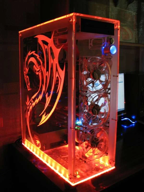

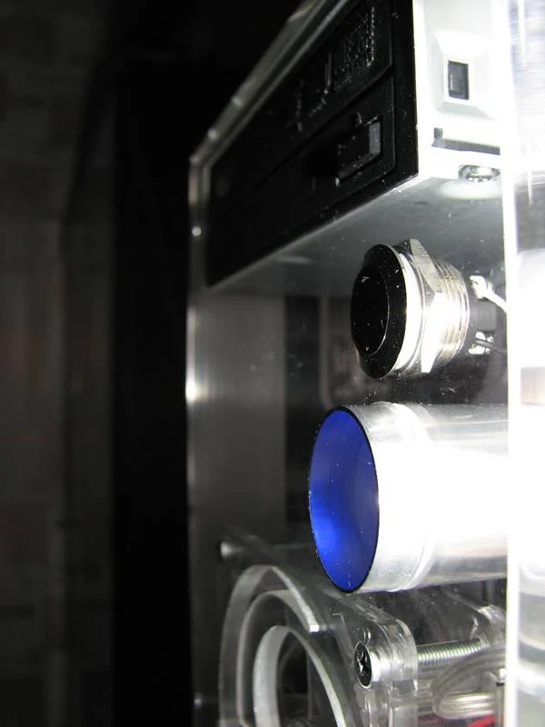

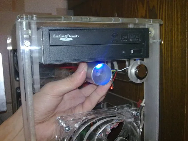

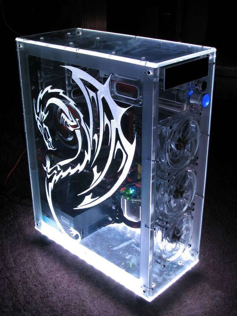

чтобы оттенки цвета менять, RGB подсветка ведь. Видео снято... но не окончательное... Новое сниму и выложу позже

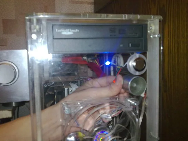

Ручка будет такого вида, фото 1, надо зашкурить и получше отполировать. А расположение планируется вот в таких расположениях... С кнопки шайба уберется, индикаторы будут внутри ручки. Так же есть полностью прозрачная ручка такого же размера... при желании её можно поменять...

Я думал ты говоришь про ручку, что бы носить в руках, а на самом деле это ручка регулировки
да да, и я кажется определился где она будет... завтра сделаю... ручки для переноски думал, но потом отказался от этой идеи... Хотя корпус на одной из ланпати уже побывал, без ручек нормально справился... разве что для красоты...

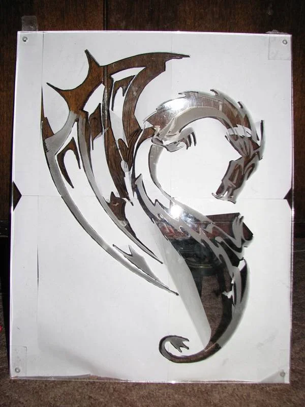

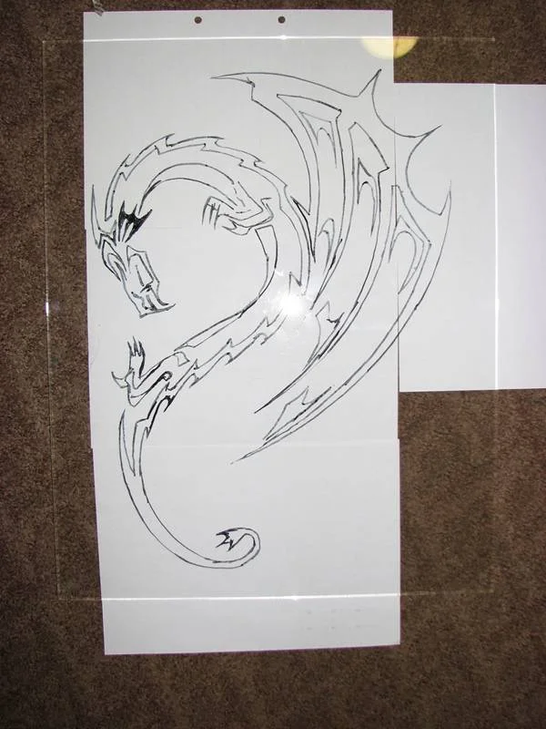

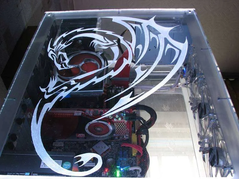

Чтож.... предварительные итогам я не очень рад... поэтому буду выкладывать процесс гравировки и окончательные фото и видео

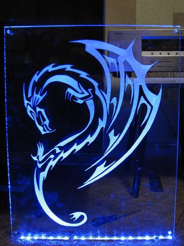

Скажу честно, я рисовать не умею... но решил настроиться и взяться за гравировку, получилось очень даже не плохо. Видео не успело ещё загрузиться в моммент написания сообщения, будет чуть позже. Не знаю куда выложить, выклыдываю на youtube.
И ещё, для процесса съемки, отключил все вентиляторы кроме вентилятора на радиаторе процессора, чтобы не смазывались, комп серьёзно нагрелся..

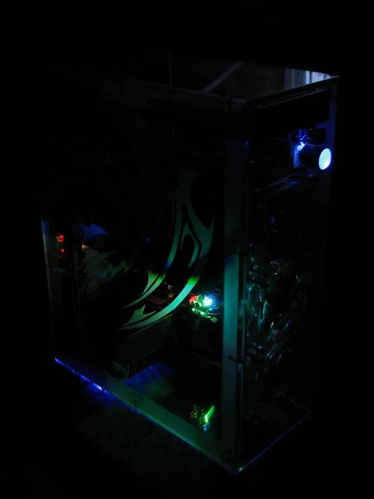

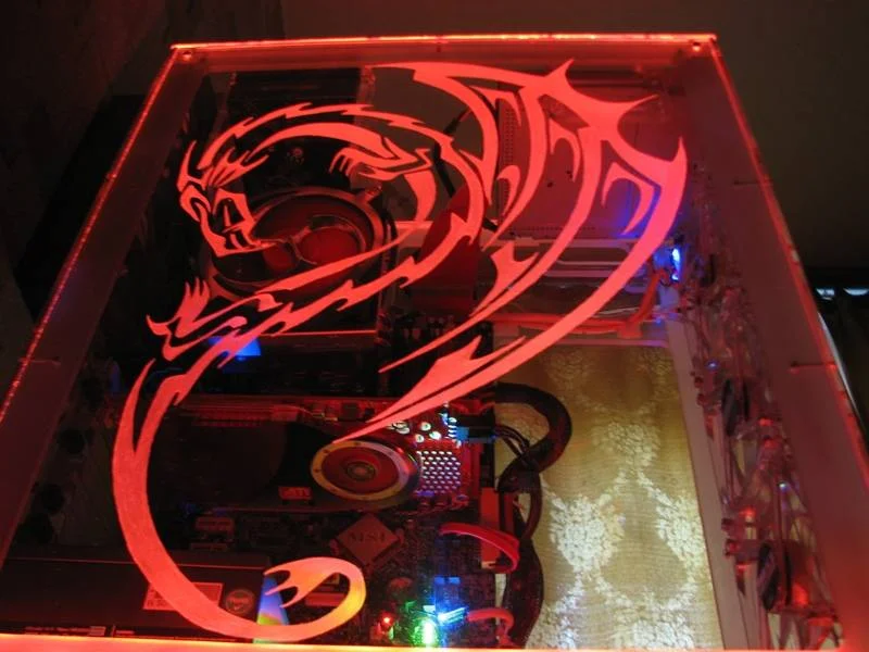

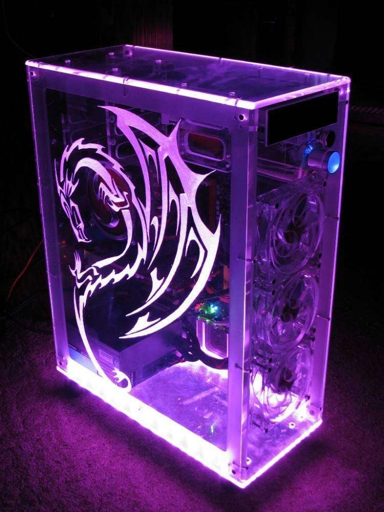

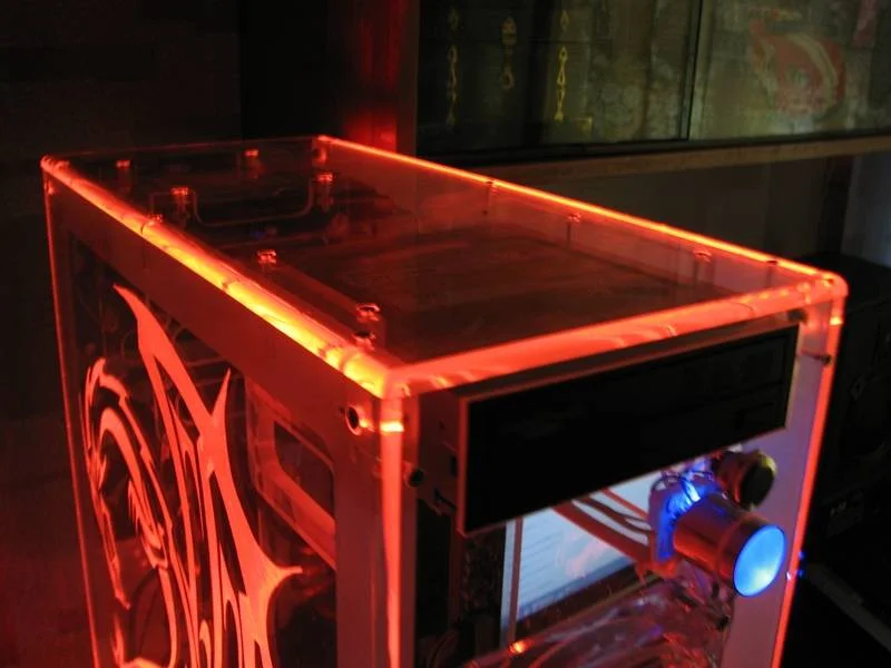

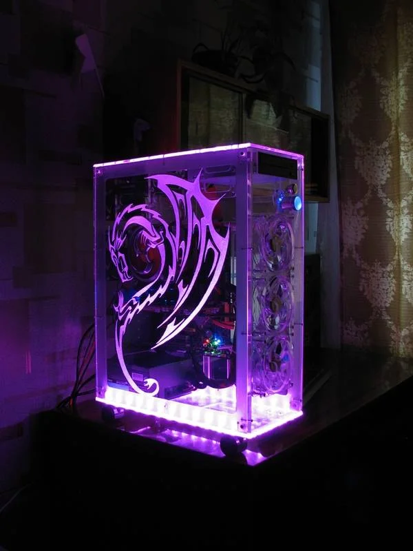

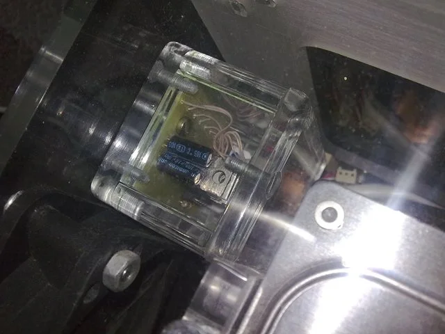

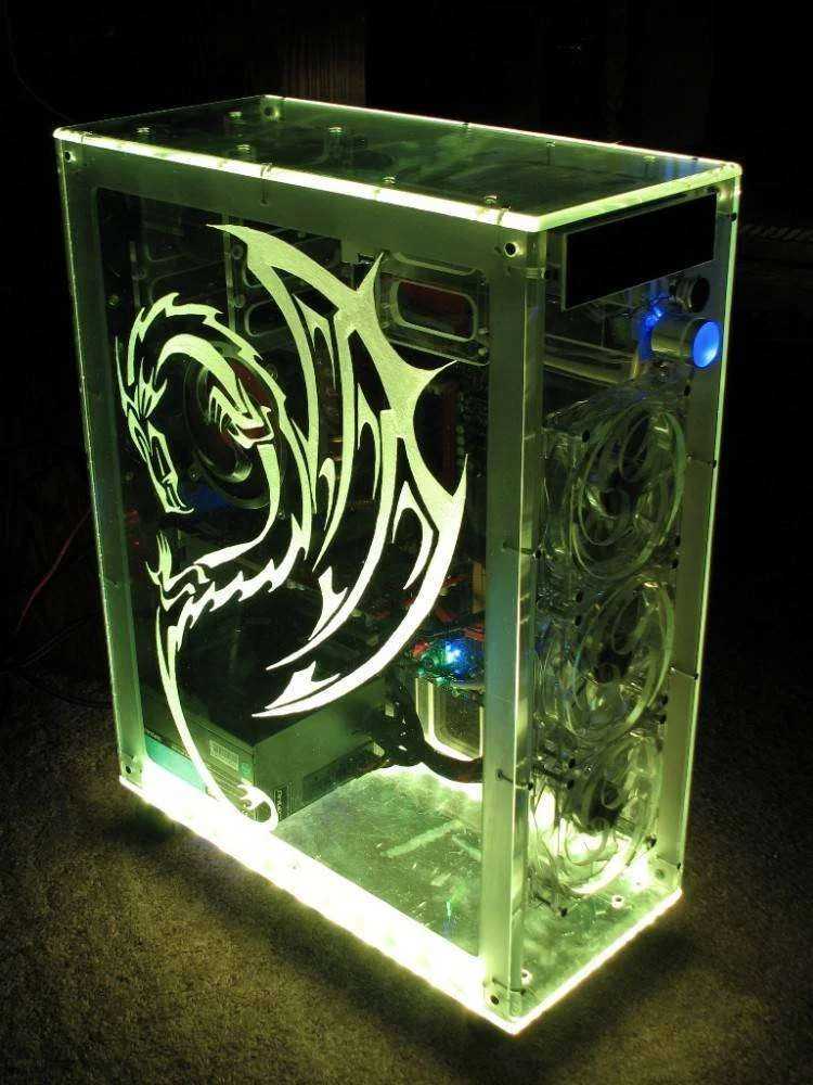

RGB подсветкой управляет контроллер основанный на PIC12F629, делал его впервые в жизни, как и плату.. так и пайку элементов на ней, так же и прошивание его с помощью опять же самодельного программатора. Возникали трудности и сложности, глюки... Но ничего, в процессе всего этого у меня всё больше разыгрался интерес к этим маленьким контроллерам, и в будущем сделаю ещё много интересных вещичек.
Функции контроллера

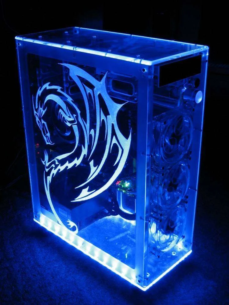

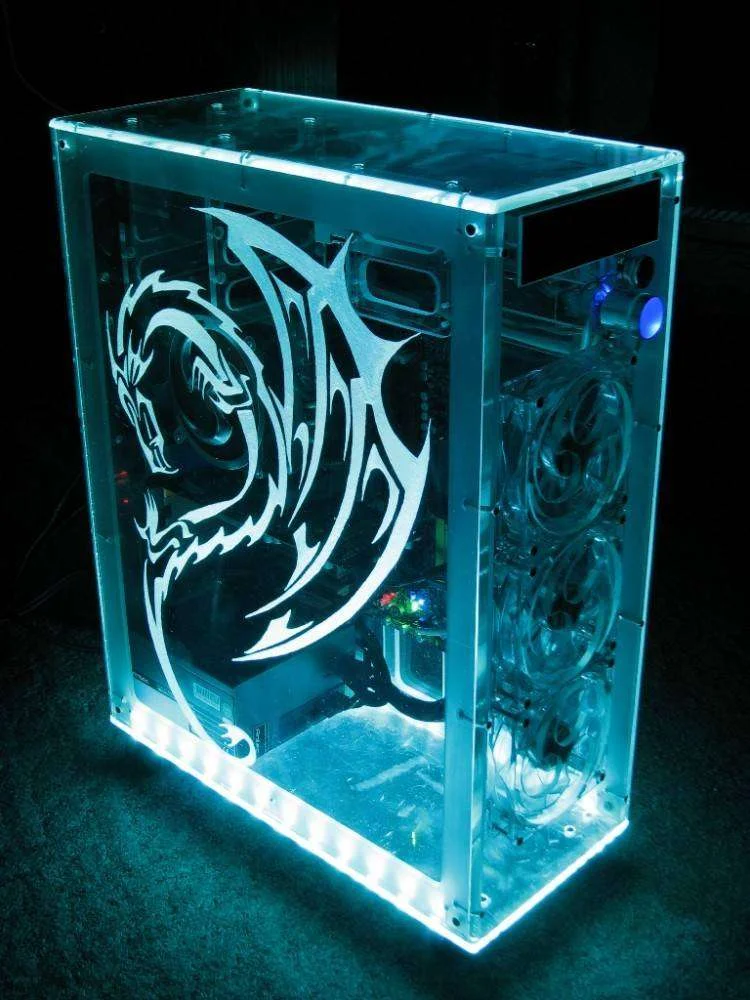

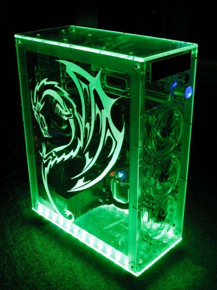

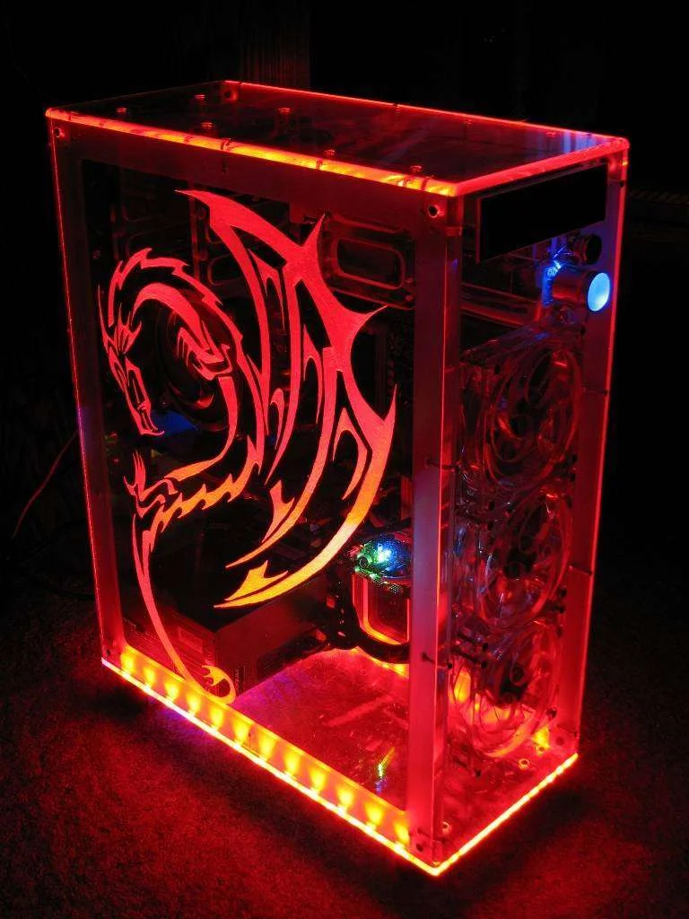

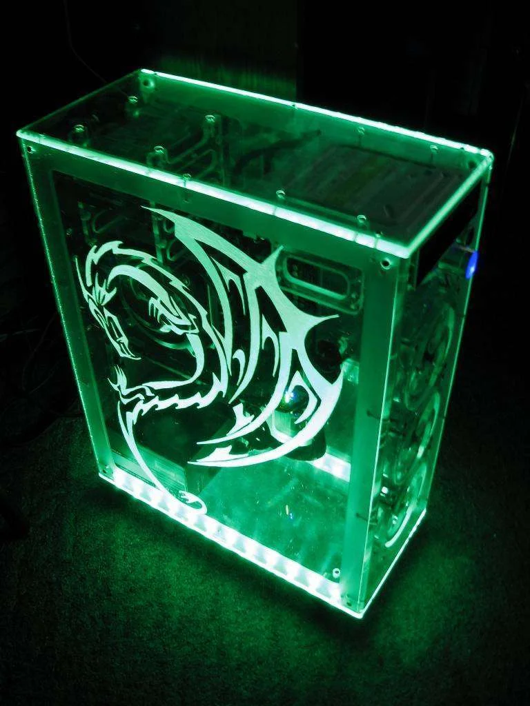

При подаче напряжения, подсветка по умолчанию выключена, при нажатии на ручку энкодера происходит зажигание белого света. При повторном нажатии подсветка выключается. Если начать крутить ручку энкодера, то свечение начнет менять цвет во всевозможные оттенки цветов. По умолчанию при первом повороте ручки загорается мой любимый цвет, синий. Цвет можно настраивать под любое настроение и желание, а не ограничиваться тем или иным цветом подсветки. Особенно радует свечение граней корпуса, на видео это может не так заметно, как в жизни, но я постарался это передать.
Сама же подсветка изначально планировалась из обычных RGB светодиодов, но в процессе пайки, даже аккуратной пайки, скажем так, пропадали цвета... Видимо от паяльника, который перегревал диоды. В итоге все они оказались не годными. Поэтому я решил не мучаться и купить RGB ленту, хватило одного метра и ещё не много осталось! Под диоды на ленте были просверлены в днище корпуса 24 отверстия. Каждый светодиод был помещен в свое отверстие и лента была приклеена.
Ещё не много палитры. Фото со штатива.

Да, отлично получилось!
А как управляется подсветка?

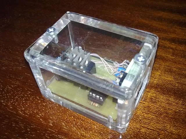

Цвет регулируется с помощью ручки энкодера, энкодер подключен к контроллеру который пришлось не опытному в этих делах делать. Плату два раза делал и достиг хорошего результата. + программатор, он сделан без платы, просто не проводах... но ит нужен был один раз.
На фото:
1. Схема
2. Схема на плате
3. Контроллер в сборе и коробочка для него.
4. Установленный контроллер в корпусе, закреплён на задней стенке, рядом с верхним вентилятором
5. Плата сделанная с помощью ЛУТ технологии версии 2, первыя при перепайке пропала... Найти не смог, чтобы выложить посмеяться.

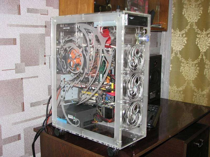

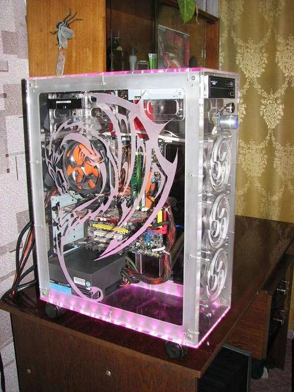

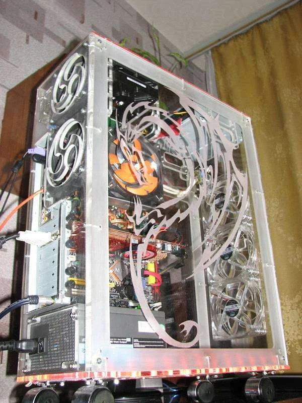

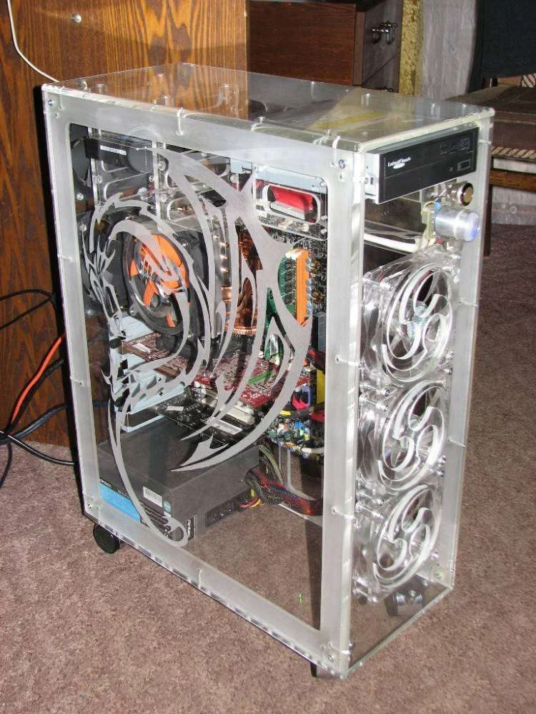

Подводя итоги, было сделано:
1. Спроектирован проект корпуса в программе Компас.
2. Найден и куплен в объявлении лист оргстекла, и доставлен домой пешочком.
3. Размечены и вырезаны основные части корпуса.
4. Из остатков были изготовлены крепления для DVD-RW и корзина HDD

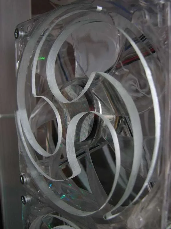

5. Были вырезаны отверстия для вентиляторов с узорами.
6. В ожидании когда на заводе вырежут необходимые листы из фанеры для каркаса корпуса, на улице был найден лист царапаного оргстекла из которого и получился данный корпус, правда говоря корус пришлось подрезать на 14мм, т.к. найденого листа немного не хватало.
7. После подготовки всех частей корпуса, произошла подгонка всех частей и сборка.
8. Скруглил и отполировал торцы/углы корпуса.
9. Установка комплектующих ПК.
10. Выбор необходимого рисунка, подходящего по тематике корпуса, разметка и гравировка боковой крышки.
11. Сборка и пайка контроллера RGB подсветки.
12. Изготовление корпуса для конрлоллера.
13. Установка подсветки RGB и ручки энкодера в корпусе.
На этом мой проект можно считать завершённым!
Пока фоткал и писал последние сообщения, понравился вот этот цвет...
