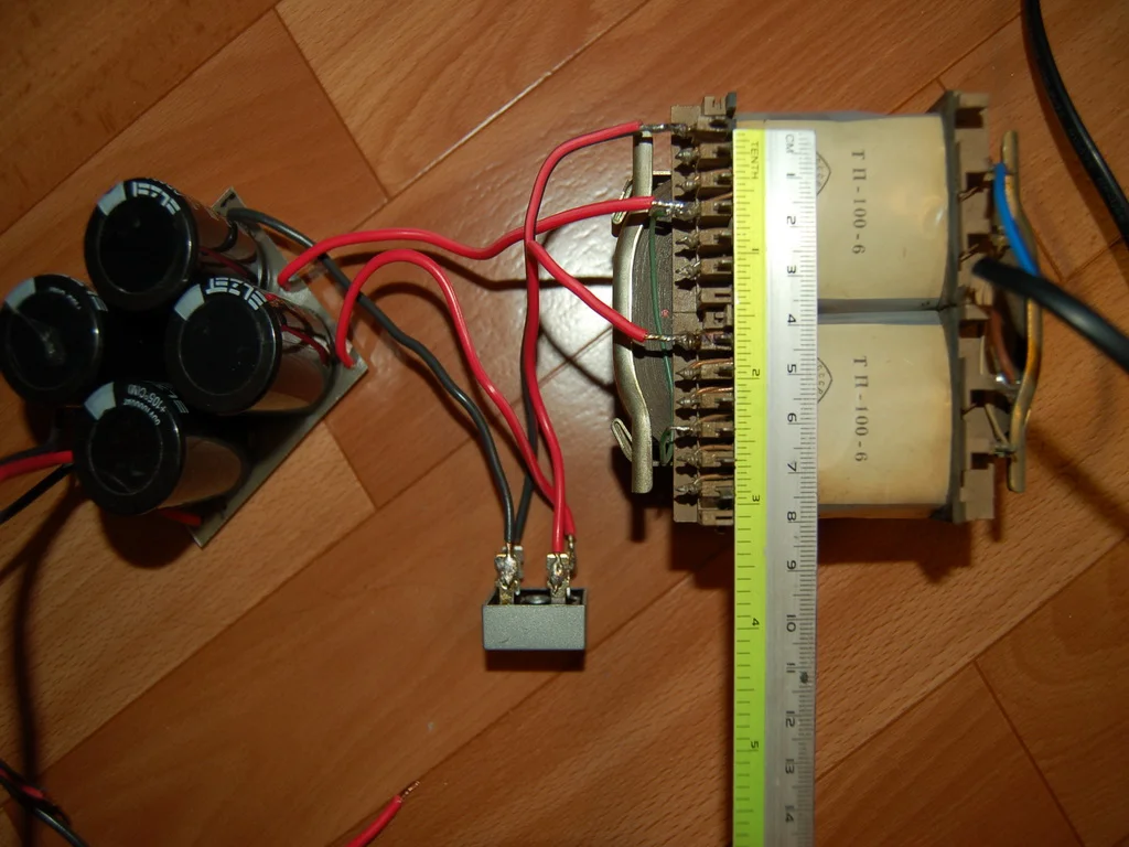

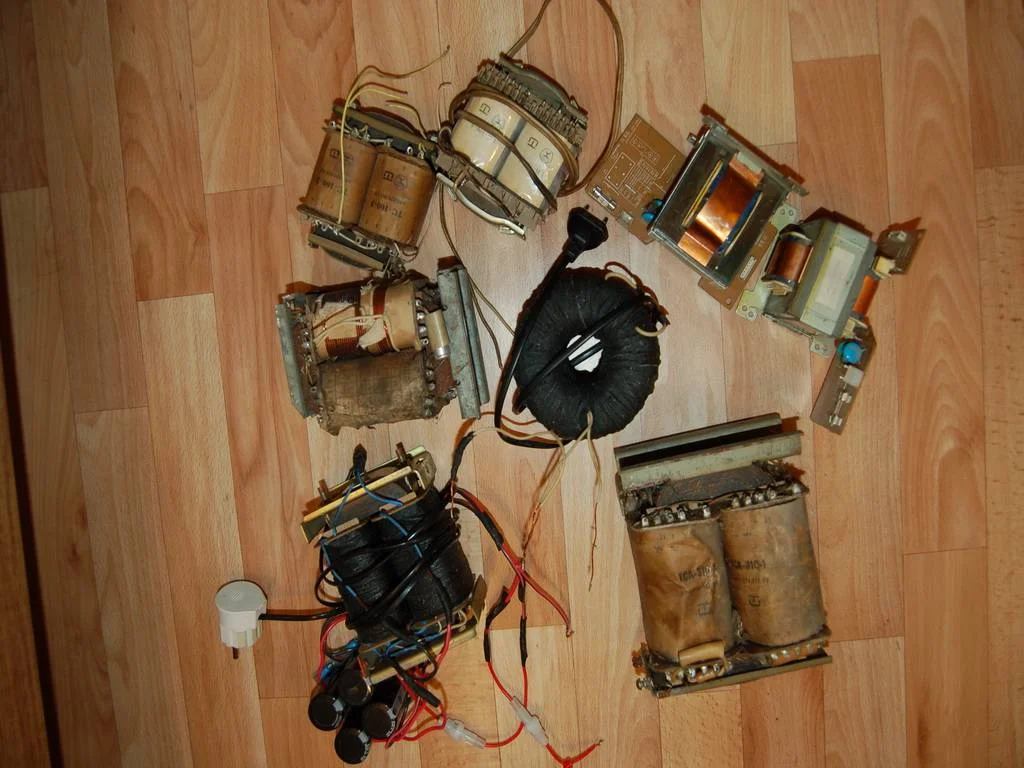

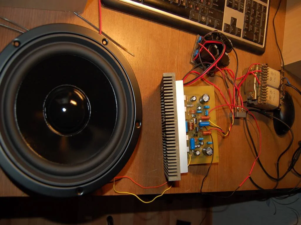

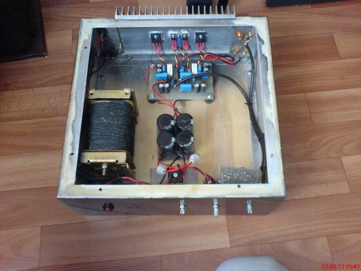

Сегодня загрунтовал корпус для усилителя, завтра буду наносить металлик и лак. После завтра в планах все это собрать в корпус и отчитаться. По мере работ с корпусом, знакомые нанесли мне трансформаторов. Теперь я обеспечен)) Буду творить позже басс-шейкер по проекту Дреда http://www.tehnari.ru/f170/t51515/
ТС-310, ТС-180, ТС-160(две вторички по 14,5В), ТС-100 ( две вторички по 23В), ТС-160(перемотанный две по 27В), ТОР (перемотанный две по 35В, мощность около 300Вт), два трансформатора по 80Вт от музыкальных центров самсунг(две вторички по 23В). Все трансформаторы проверил , все исправны.

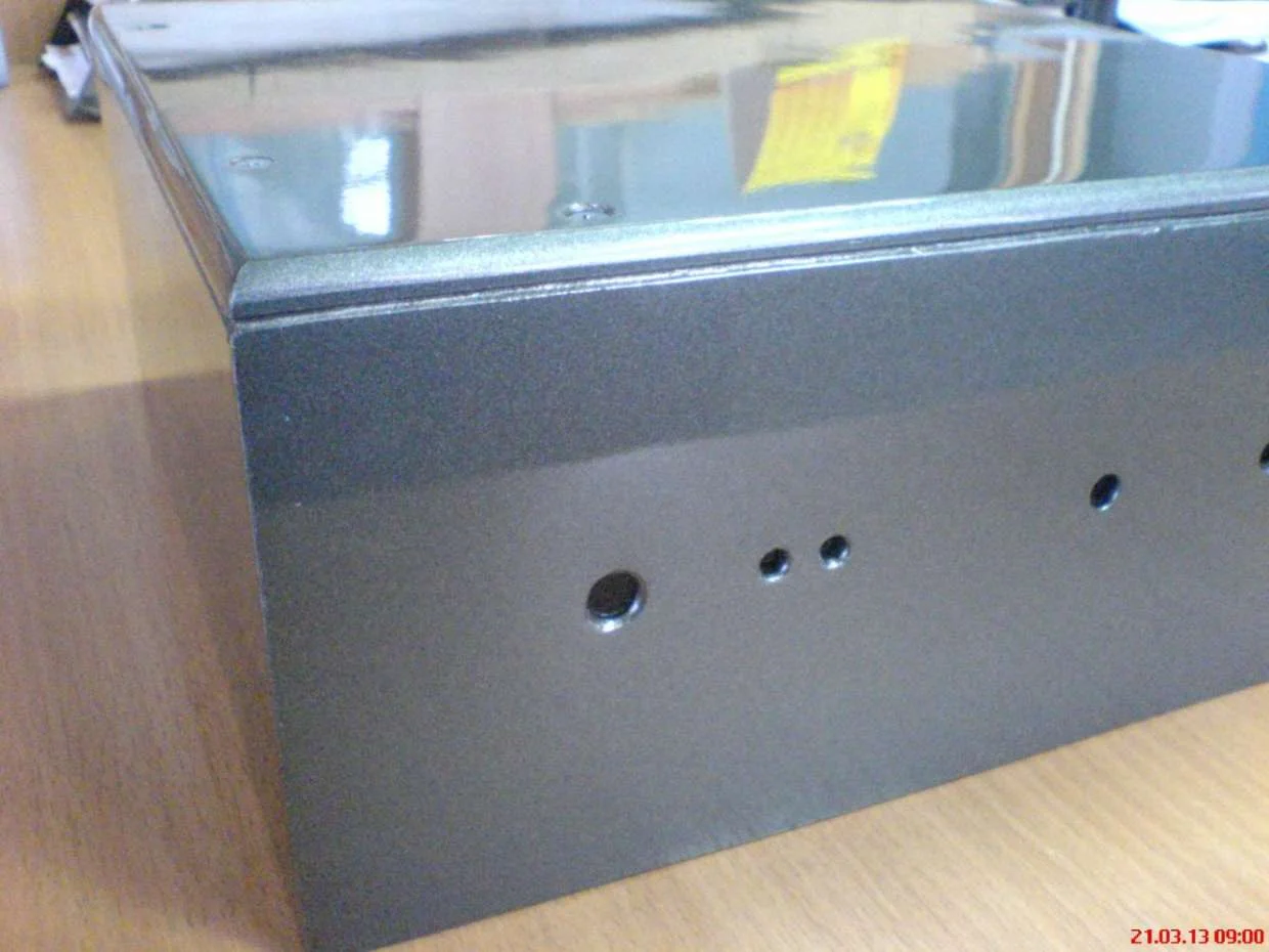

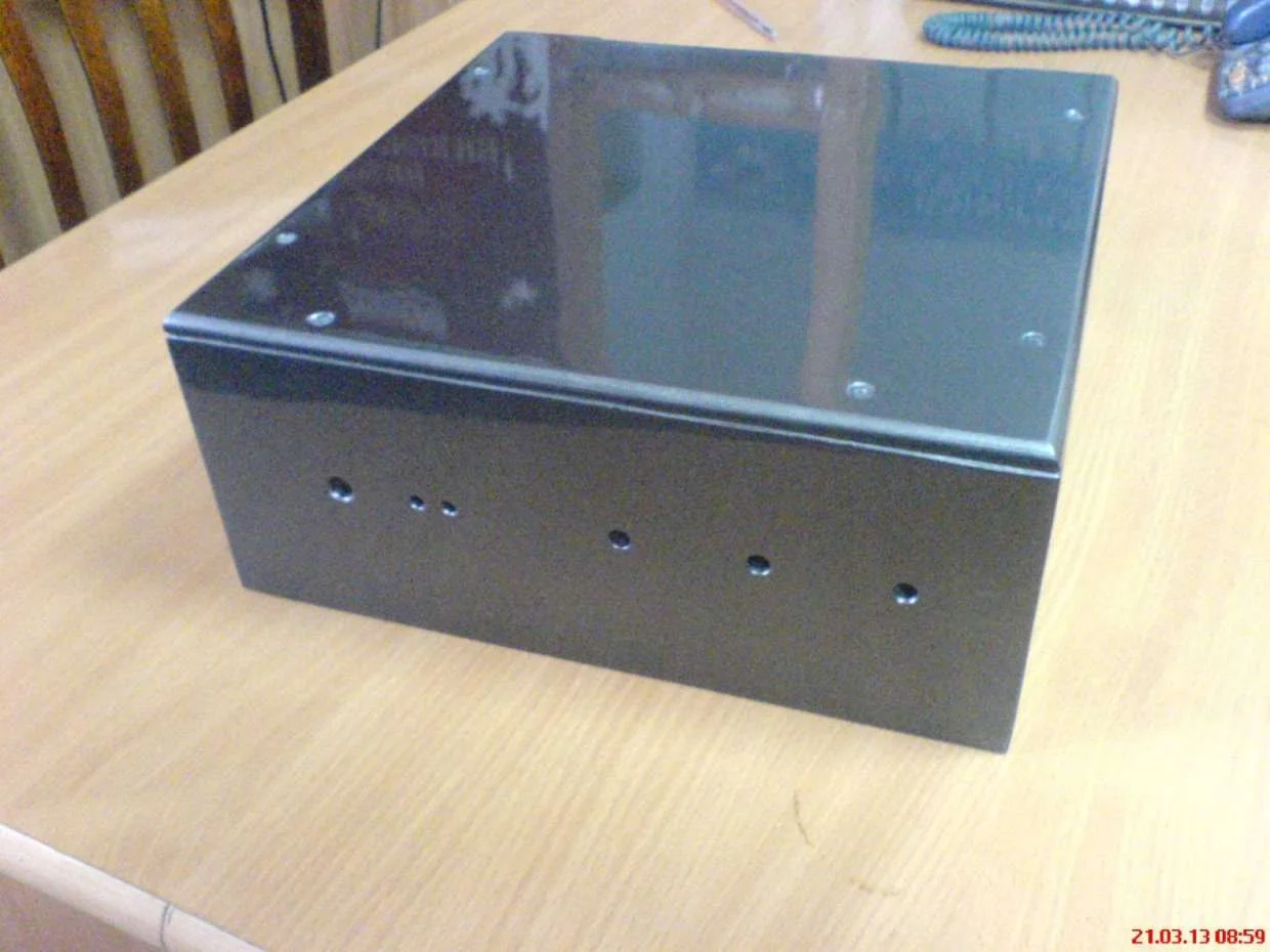

Вот фото покрашенного в металлик корпуса , в который собираю усилитель для сабвуфера

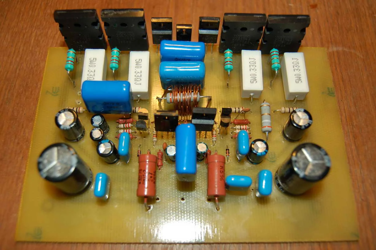

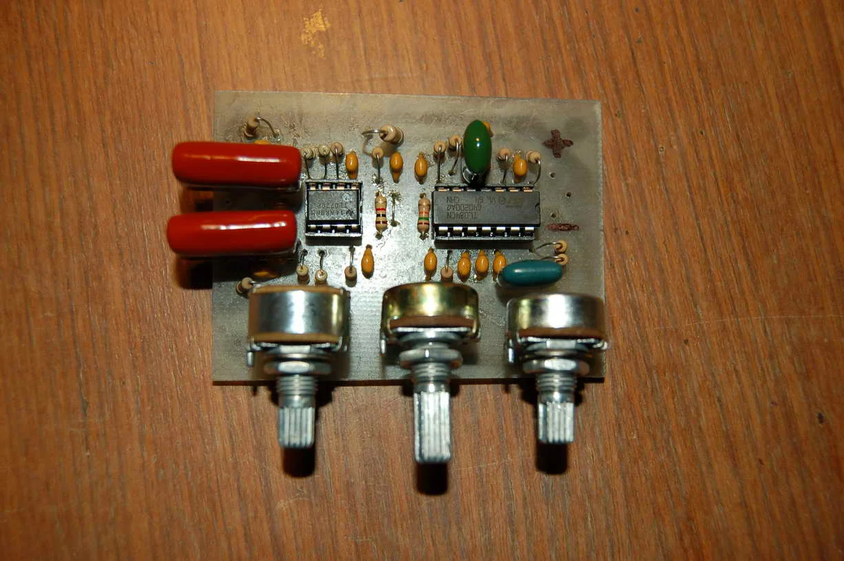

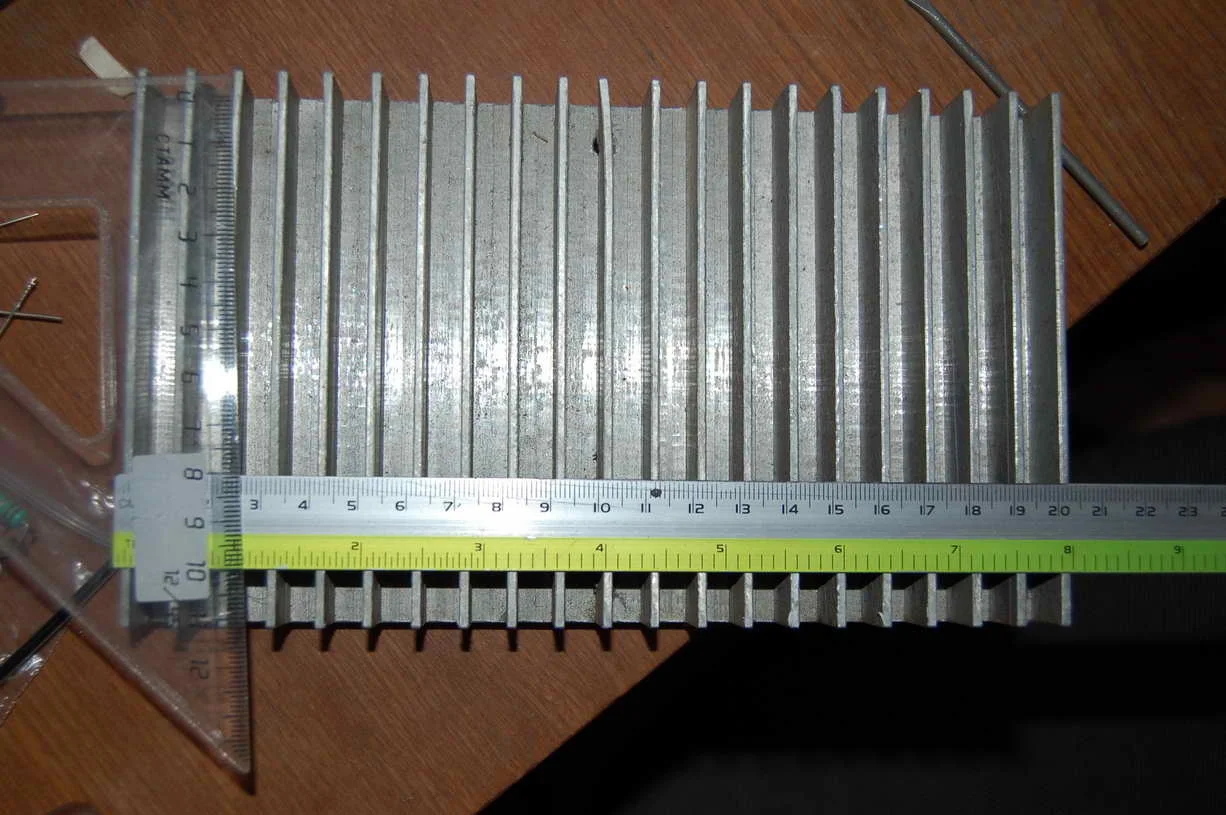

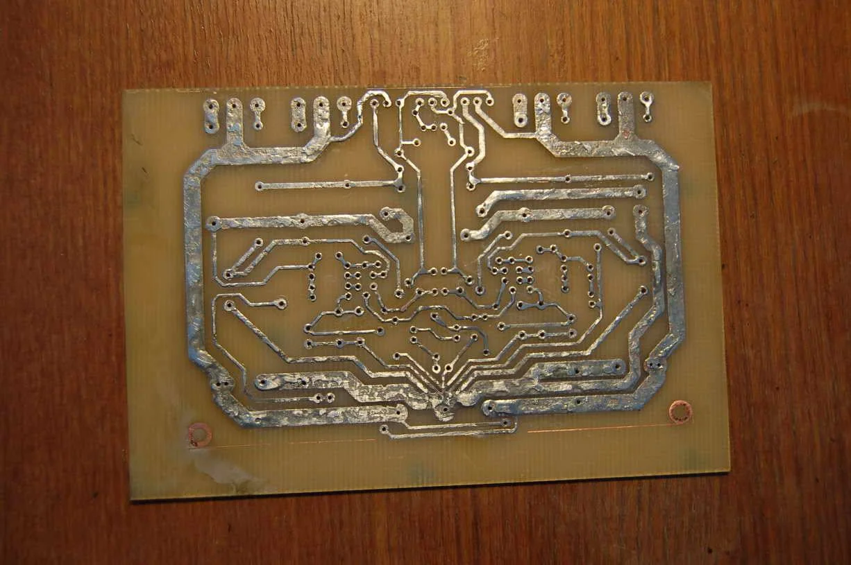

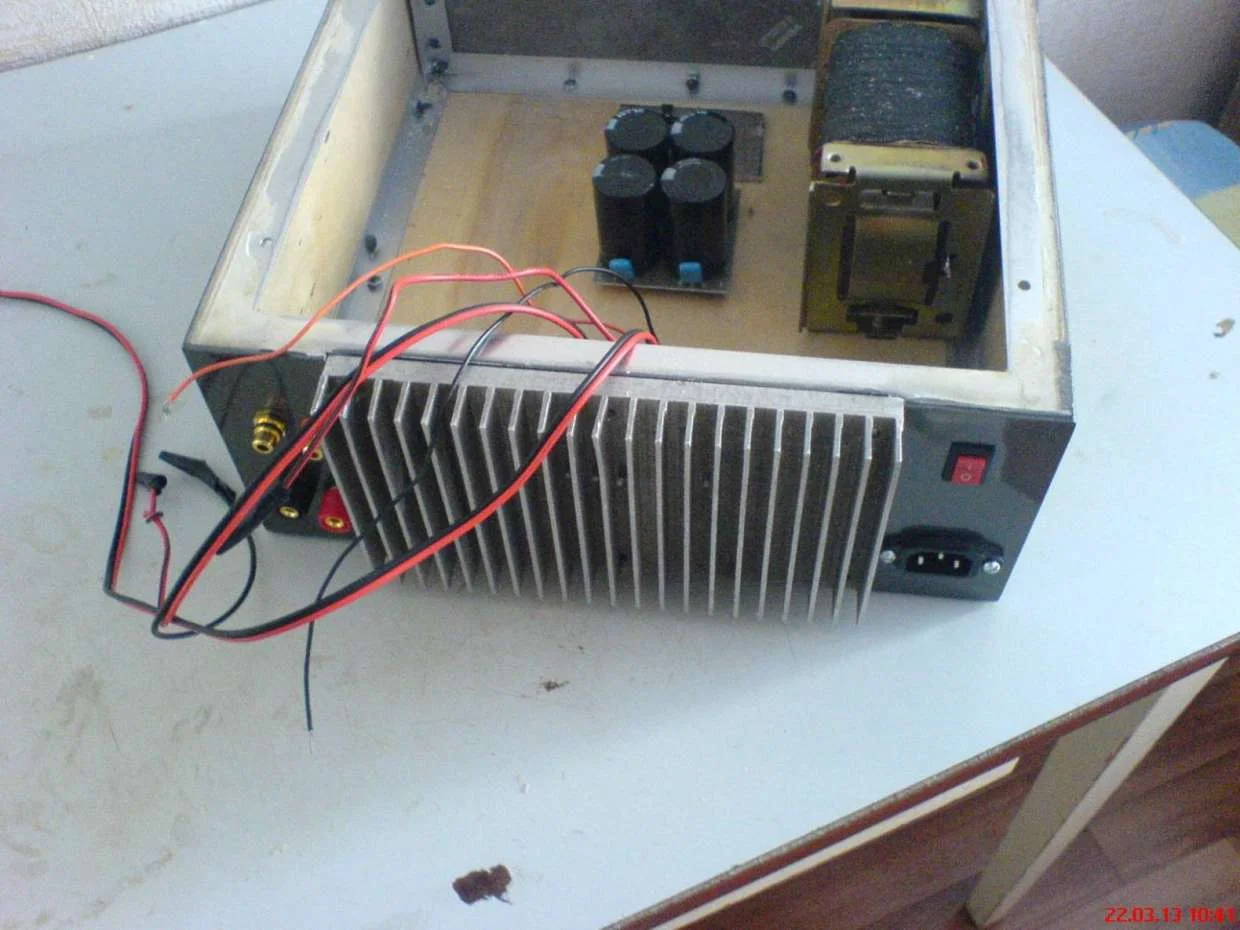

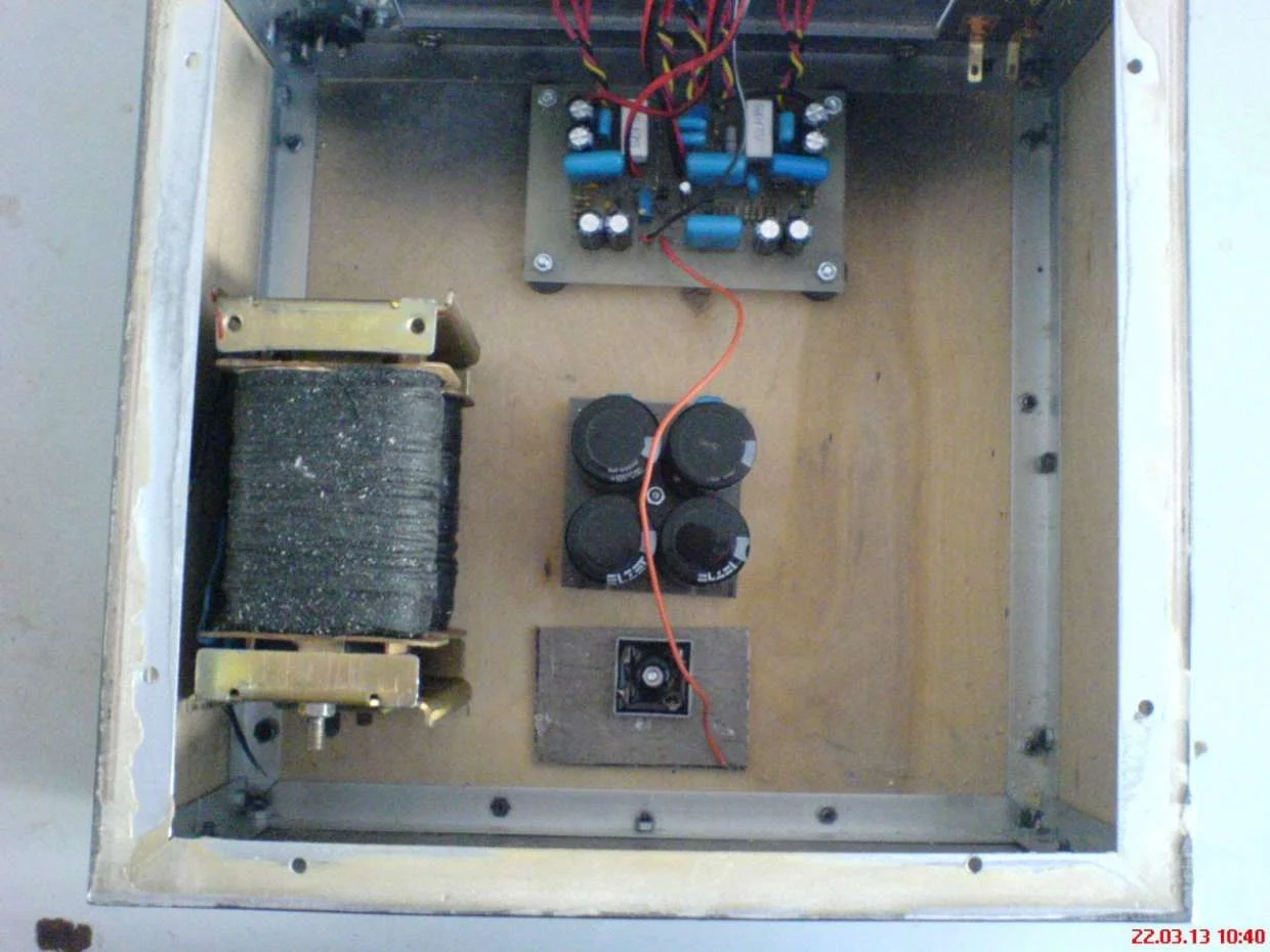

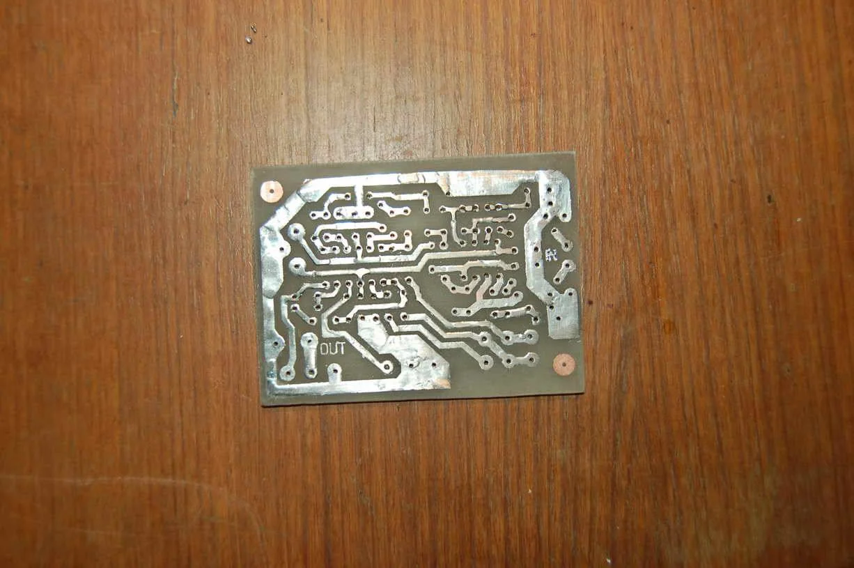

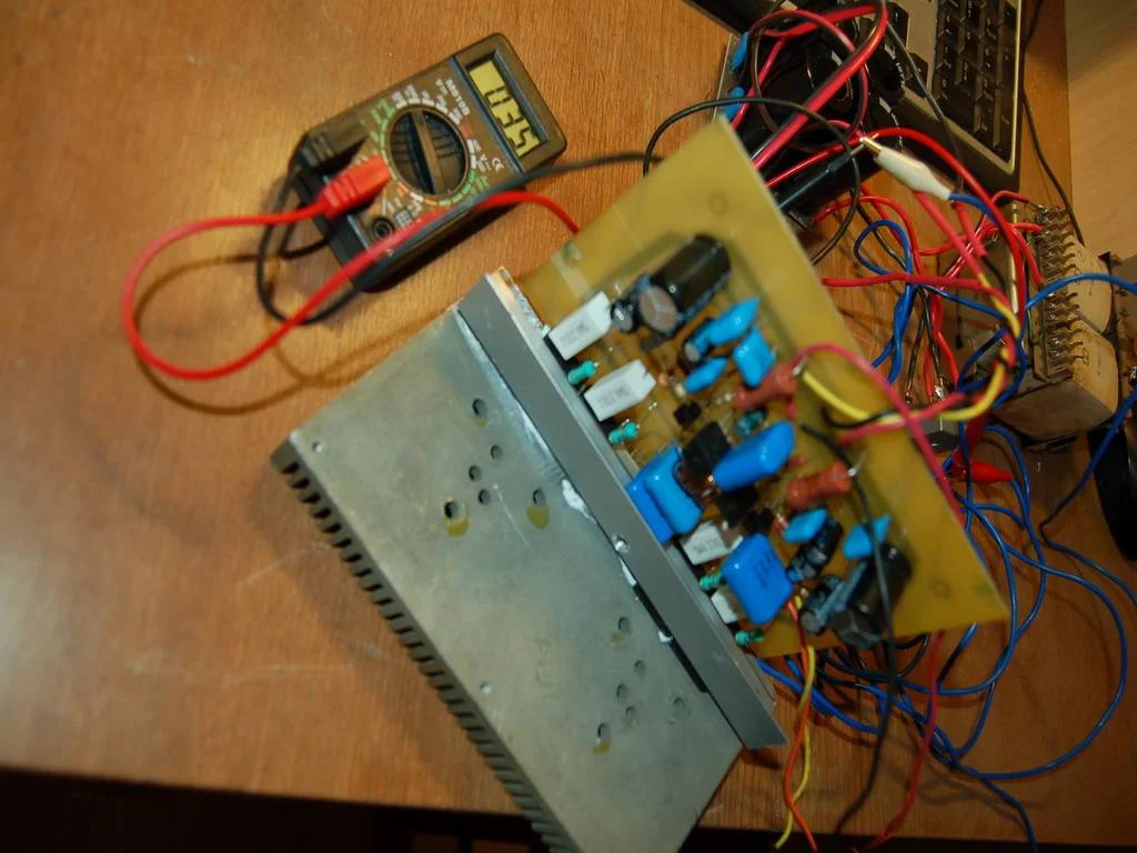

Потихоньку проект подходит к своему логическому концу .Почти все собрал. осталась лишь плата защиты АС изготовить , вывести светодиоды защиты на панель , да поставить саб и усилитель на ножки. Посмотрел с удовольствием фильм со своим сабвуфером, могу сказать что не разочаровался в его звучании. Никаких посторонних звуков саб не издает, все звуковые спецэффекты фильма отыгрывает на ура, бас четкий и плотный. Радиатор охлаждения усилителя чуть теплый.
В качестве усилителя используется http://www.tehnari.ru/f114/t78391/ Трансформатора перемотанный ТС-180 , постоянка с него 36,5В.
ФНЧ взят отсюда http://www.tehnari.ru/f114/t58657/ .
Проект саба http://www.visaton.com/en/bauvorschlaege/subwoofer/sub_w2039/index.html
Огромное спасибо всем кто помогал мне советами все это время.
Когда все доделаю окончательно, сделаю фото в хорошем качестве, пока что фоткал на телефон.

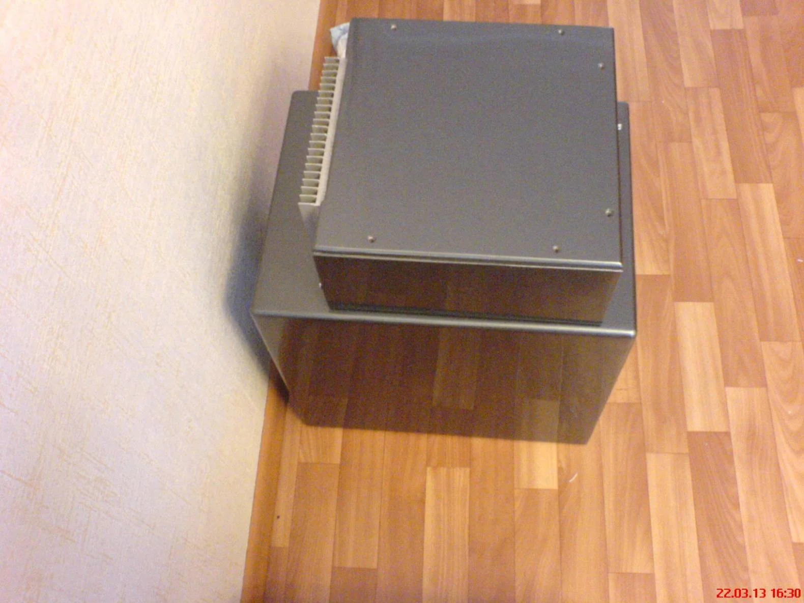

Последние заключительные фото.

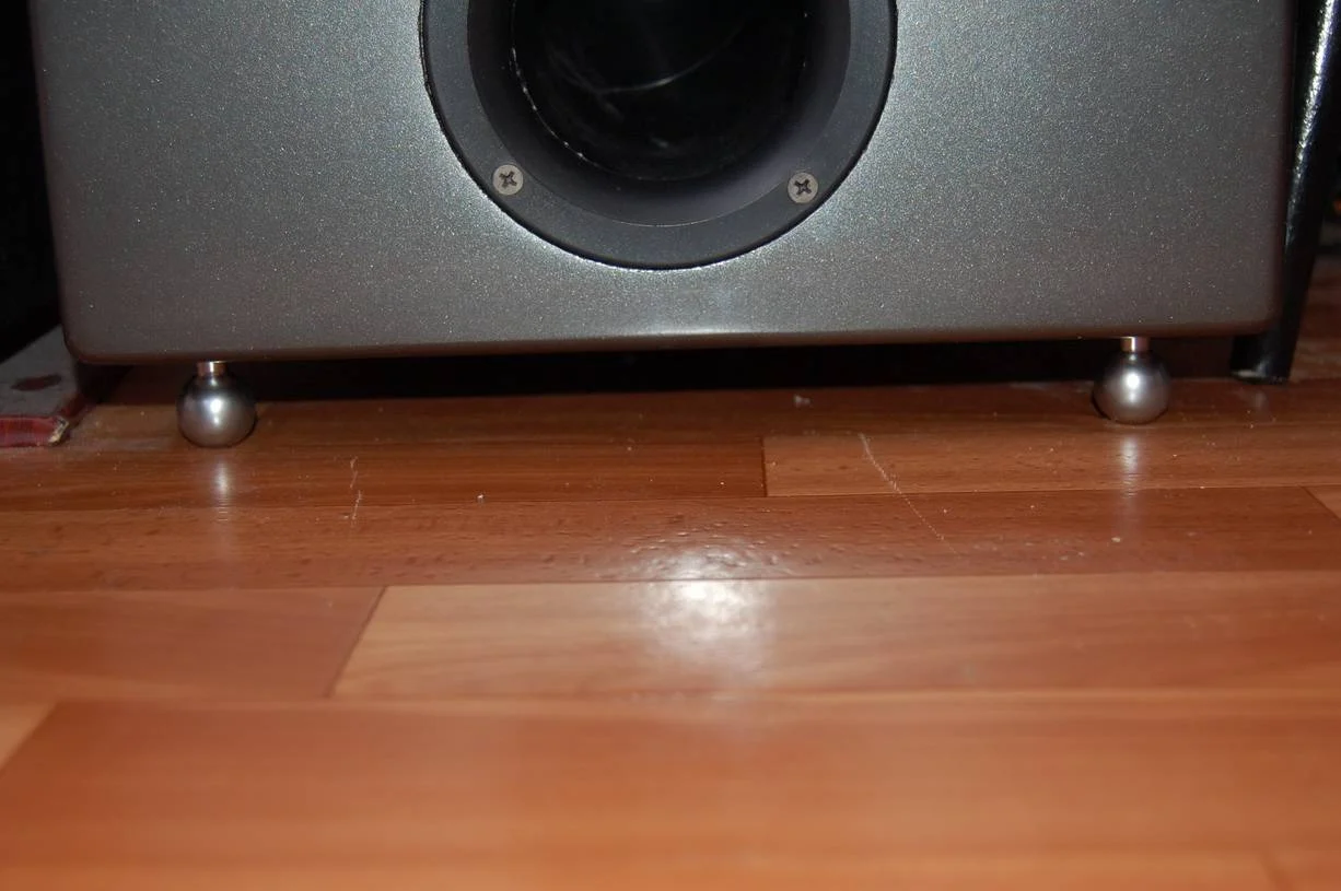

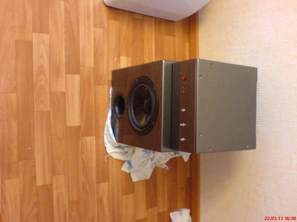

Сначала я хотел для саба выточить шипы, но возникает неудобство в перемещении его по полу и опять же придется что то подкладывать под шипы что бы линолеум не прокололи. Съездил в магазин мебельной фурнитуры и нашел красивые металлические ручки для шкафов, теперь это ножки для саба
    57 KB · Просмотры: 331
    85 KB · Просмотры: 2,158

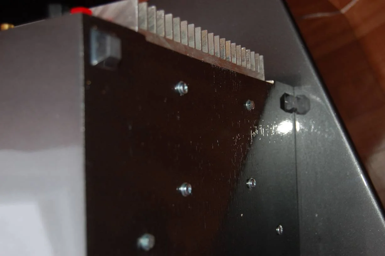

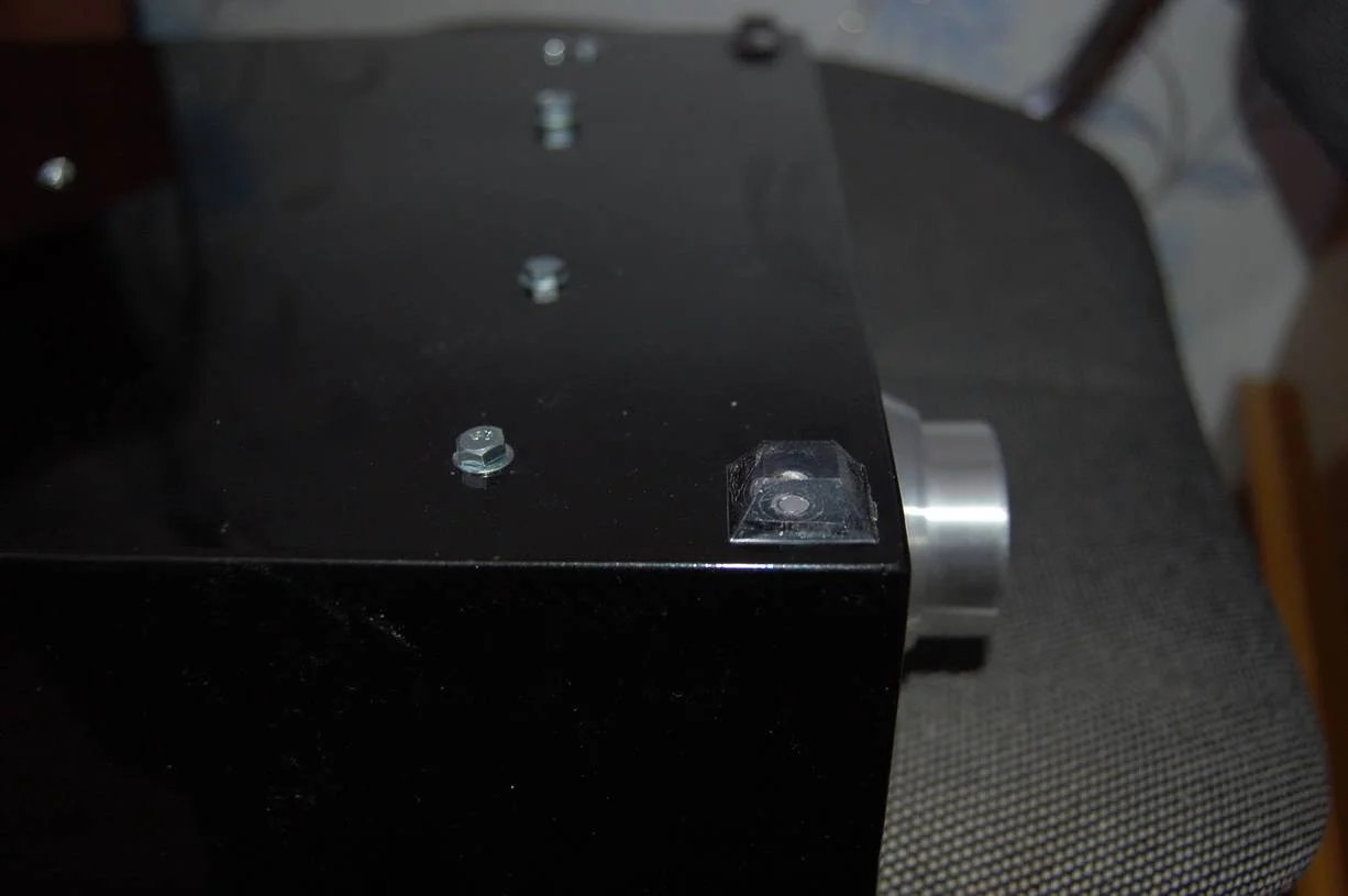

Ножки для корпуса усилителя мне попались там же. Это самоклеящиеся дверные отбойники из полиуретана. они просто идеально подошли для обоих моих усилителей. Достаточно плотные и не скользящие. К тому же кто моддингом увлекается может легко их подсветить изнутри диодами. Дно усилителя саба я особо не обрабатывал, потому видна текстура дерева сквозь краску
    29.3 KB · Просмотры: 210
    35.9 KB · Просмотры: 948

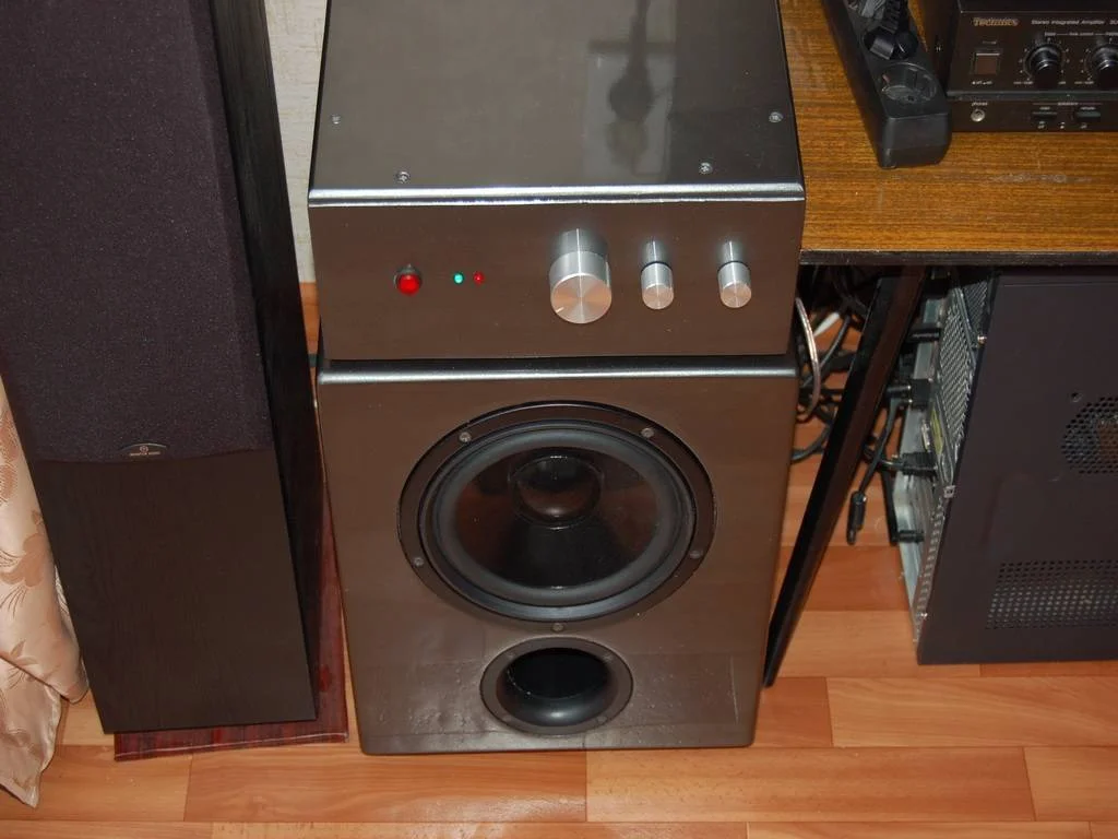

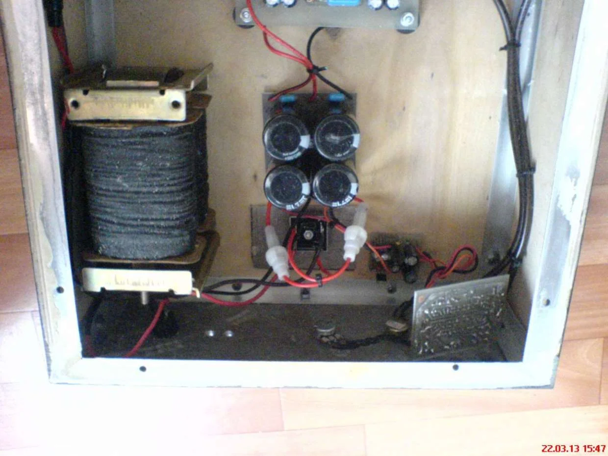

Поставил в усилитель защиту АС и вывел ее диоды на переднюю панель, красный диод загорится если появится постоянка на выходе, зеленый диод горит 3 секунды на задержке включения защиты. Ну и финальная фотография - общий вид всего этого этого безобразия. В металлике как в зеркале отражается пол)
    64.1 KB · Просмотры: 512

а саб на этих шариках/роликах, при хорошем уровне громкости, по комнате не катается?
