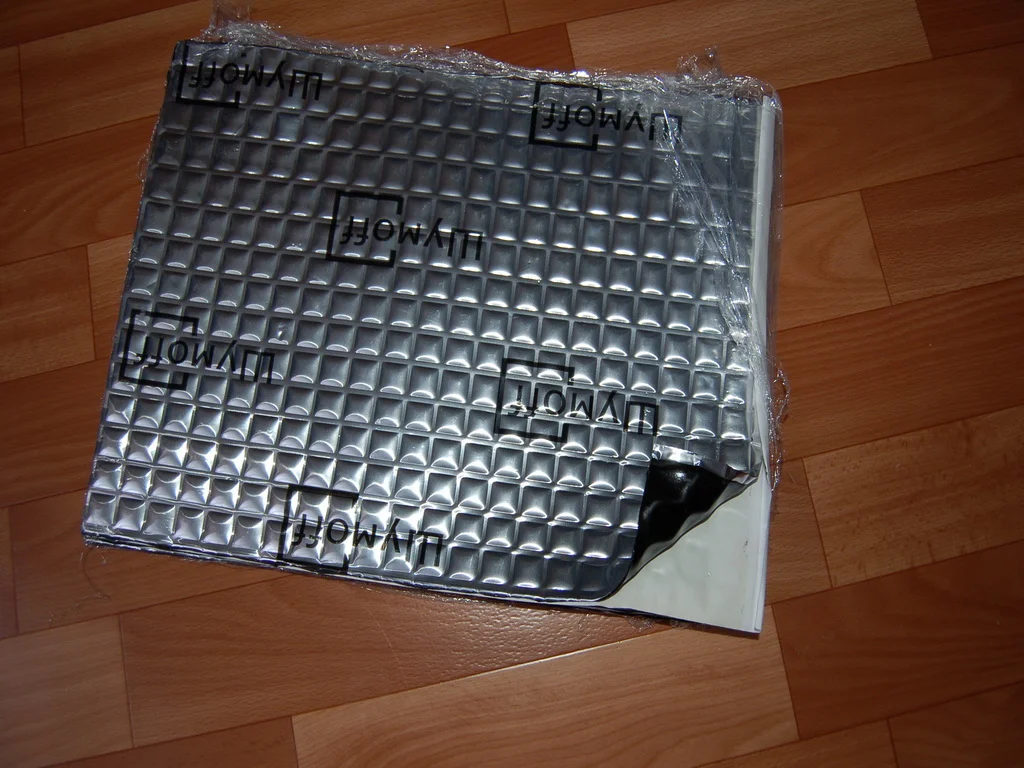

ТС-160 перемотал, все стало отлично теперь. Наверное его и использую для питания саба. ТОР оставлю для следующего проекта лучше. Занялся корпусом сабвуфера. Начинаю внутреннюю оклейку антирезонансным материалом- перфорированная фольга с липучей битумной основой.

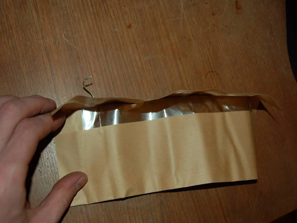

Кстати стоит ли вот эти экраны ставить обратно на место в ТС-160 ,между первичкой и вторичкой или сверху поставить его поверх вторички?

поверх вторички?
А какой тогда смысл? Это экран между первичкой и вторичкой.
Его вообще не надо было трогать. Отмотал до экрана - начинай мотать вторичку.
Под экраном было всего 350 витков первички (посчитал когда полностью смотал),этого было слишком мало, транс гудел как трактор и лампа накаливания 100W горела в полнакала. Пришлось все заново наматывать по 500 витков
экран можно не наматывать вообще,при условии,что блок питания будет иметь один диодный мост для обеих обмоток,следовательно у каждой из вторичек один конец будет соединён с корпусом,а это по сути и является экранированием.Вот и получается,что вторичка сама выступает в роли экрана.Но если использовать два диодных моста(по одному на каждую из половинок вторички) то экранирования не будет.

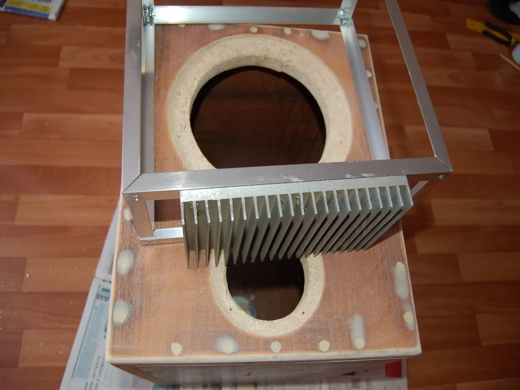

Начинаю подготавливать сабвуфер к покраске и попутно собираю корпус для его усилителя. Вчера посмотрел пару фильмов , просто в восторге от звука. Басы очень четкие и упругие, мощности саба более чем достаточно для квартиры, на высокой громкости просто не комфортно уже становится-вибрирует все что можно, вплоть до плинтусов. Бубнеж возникновение которого опасался - отсутствует. ФНЧ работает на отлично, позволяет отрегулировать звучание саба в большом диапазоне.

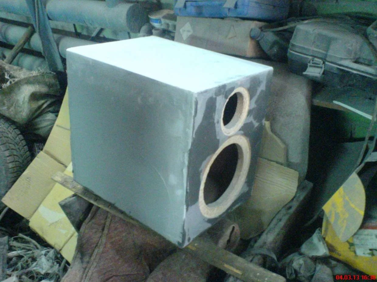

Затянулось у меня с корпусом саба. Сначала хотел просто лишь зашпатлевать отверстия саморезов и покрасить. Но заводская ламинированная поверхность плит оказалась недостаточно ровной и гладкой. Если уж делать то делать качественно. Все стороны корпуса сначала были полностью покрыты шпатлевкой с наполнителем из стекловолокна, поскольку идеальные плоскости такого размера шлифмашинкой сделать невозможно ,то все обрабатывается вручную. Сейчас наложен новый слой но уже финишной шпатлевки для пластика и шлифуется под ноль с помощью проявочного порошка, показывающего малейшие царапины и неровности. Вечером планируется покраска грунтом, металиком и слоями автолака. Есть мысль на металлик нанести какой нибудь рисунок(любой сложности) и потом покрыть лаком все сразу, но ничего хорошего не приходит в голову

Спасибо:tehnari_ru_942:. Покраска тоже не быстрое действие Сегодня грунтовка , потом сушка сутки, затем шлифовка грунтовки и нанесение металлика, опять сушка, и последний слой- лак и опять ждать пока затвердеет. Так что только в выходные покажу уже готовый вариант саба. По материалам уложился в 2 т.р ( два вида шпатлевки, грунтовки, растворитель, металлик, лак , отвердитель, разная наждачная бумага), суммарная площадь поверхности всего саба 1 кв.м из за этого очень трудоемко. Но верю что оно того будет стоить.

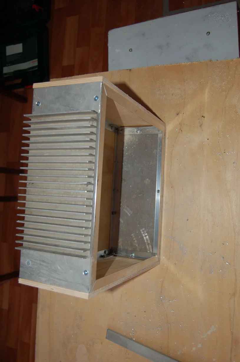

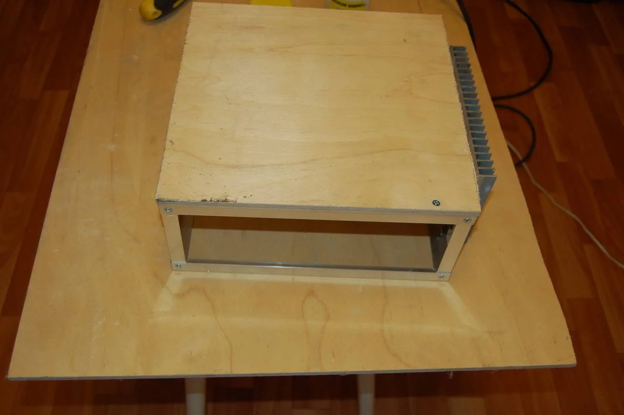

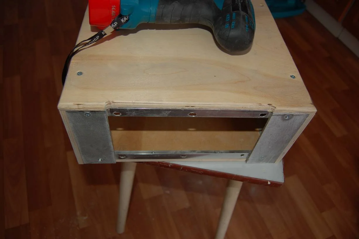

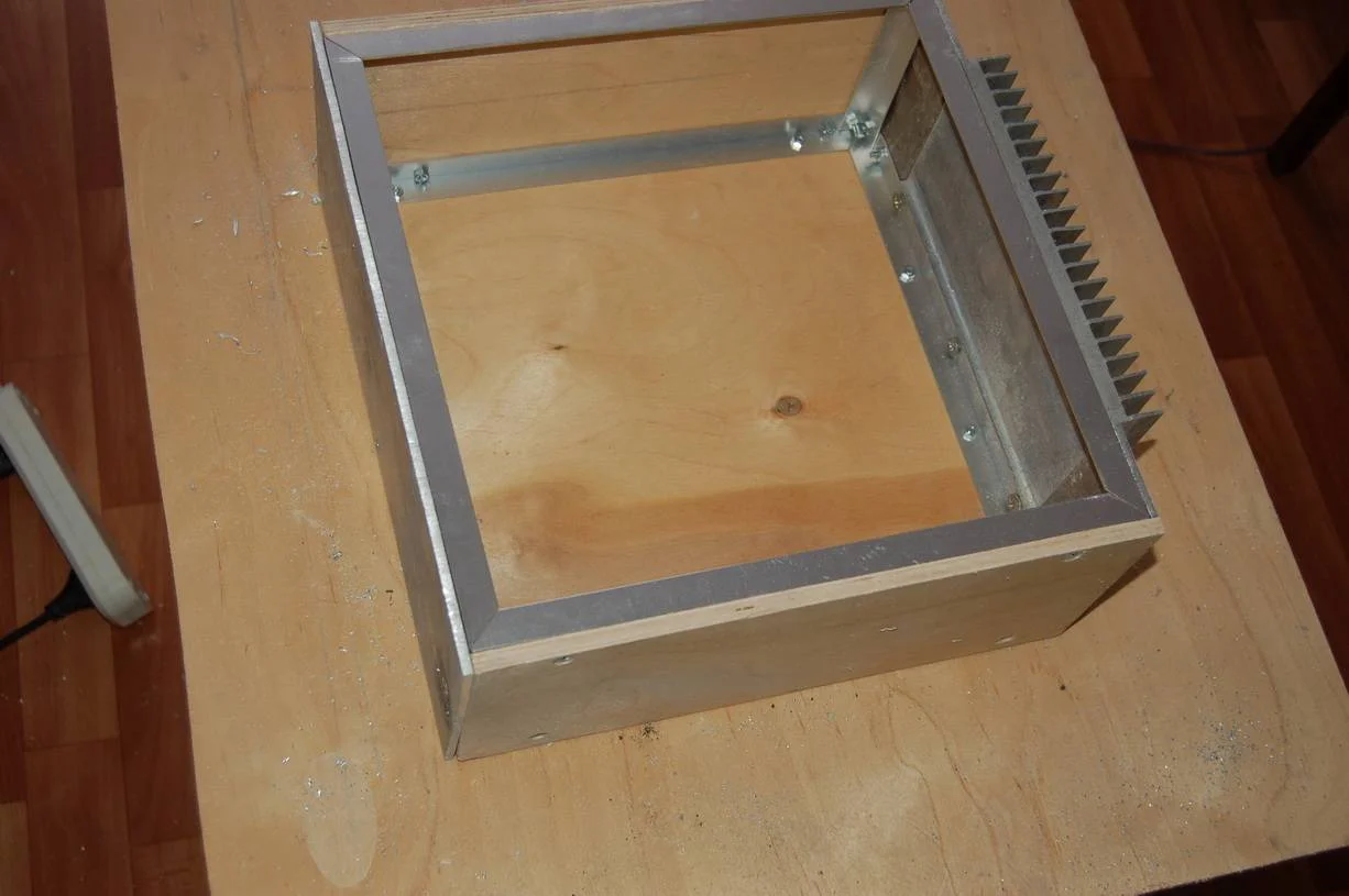

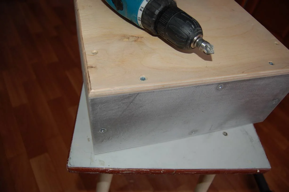

Пока корпус саба сохнет , вернулся к корпусу для усилителя. Возникла небольшая заминка в связки с материалам для него. Драгоценный люминий израсходовался на стереоусилитель TDA7294 который у меня в дневнике. Остался лишь небольшой кусочек для лицевой панели, и больше найти не мог нигде листового металла. А покупать за 4 т.р лист люминия 1,5х3м в магазине как то не очень. Вот и принял решение стенки сделать из 8мм фанеры которая у меня осталась после ремонта квартиры. В принципе все равно все будет тщательно обрабатываться наждачкой, шпаклеваться, грунтоваться и краситься, рука уже набилась на этом процессе)) Верхнюю кромку быстренько оббежал ручным фрезером, потом при работе со шпатлевкой выведу изгиб более тщательно

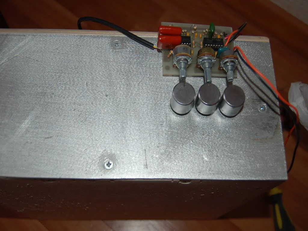

Корпус покрашу черным металликом в цвет саба ну и примерно такой вид будет. 3 регулятора фильтра и кнопка включения слева
Был бы признателен если бы кто то дал печатку с деталями для включения усилителя без фиксации. Схемы я находил и тут на форуме, но составить самому в Sprint-Layout 5.0 боюсь у меня не хватит таланта.

Так это конечно сделаю, сдвоенный резистор оставлю на плате , а 2 резистора разнесу на проводах
