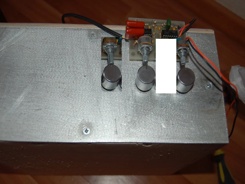

Так это конечно сделаю, сдвоенный резистор оставлю на плате , а 2 резистора разнесу на проводах
я бы поступил наоборот,два оставил,а средний вынес,так и плату крепить лучше,да и места хватит.
вот такtehnobaian
    103.5 KB · Просмотры: 170
Мда я до этого не додумался). Насверлил уже отверстия с 50мм расстоянием между ручками. А в случаем с твоим вариантом расстояние 42 мм получается.Пересверливать уже не буду теперь

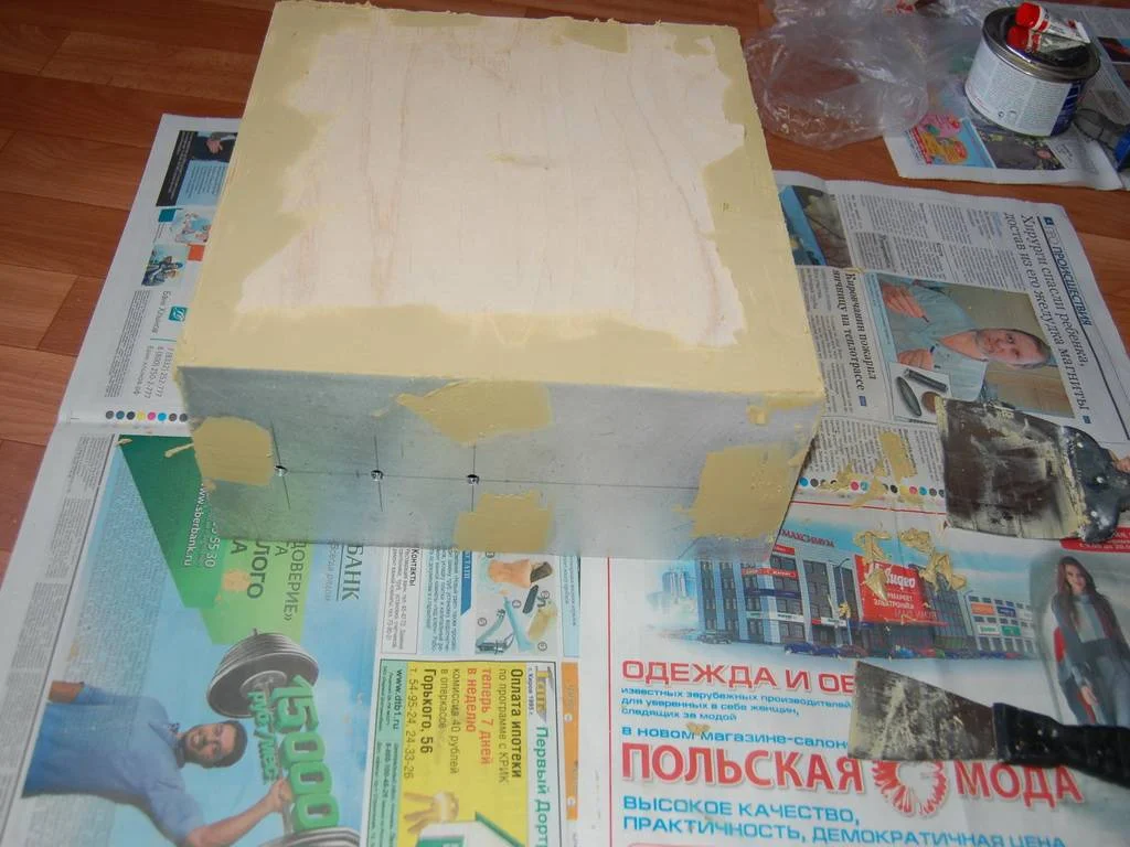

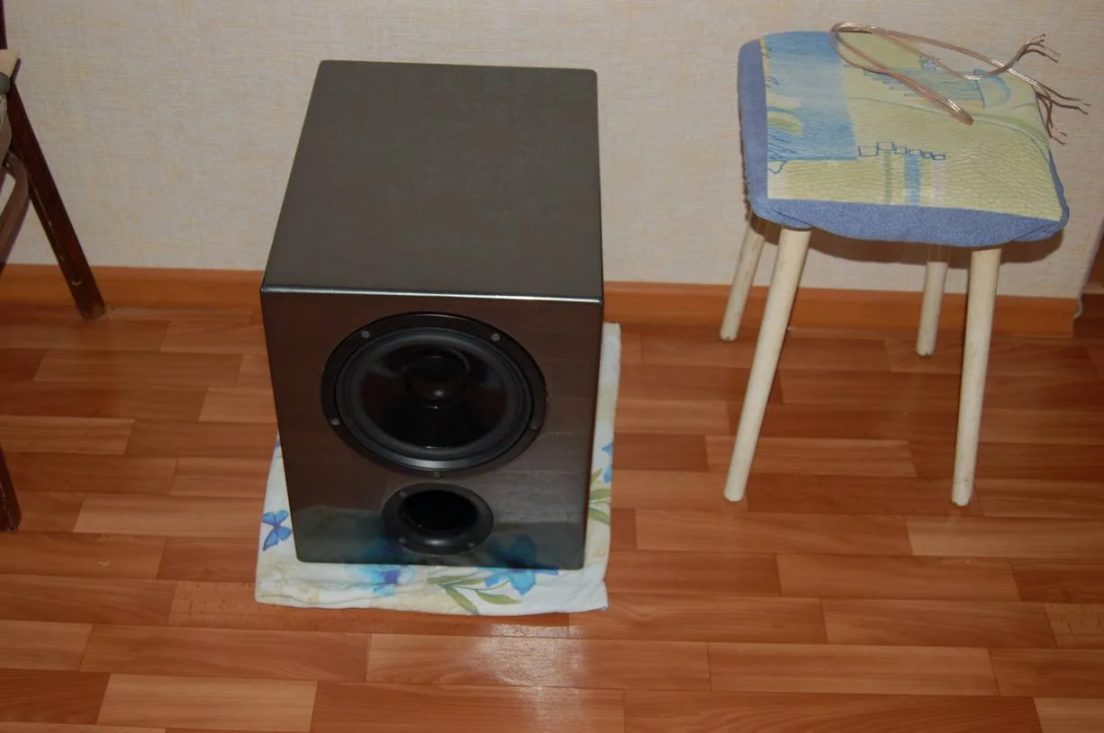

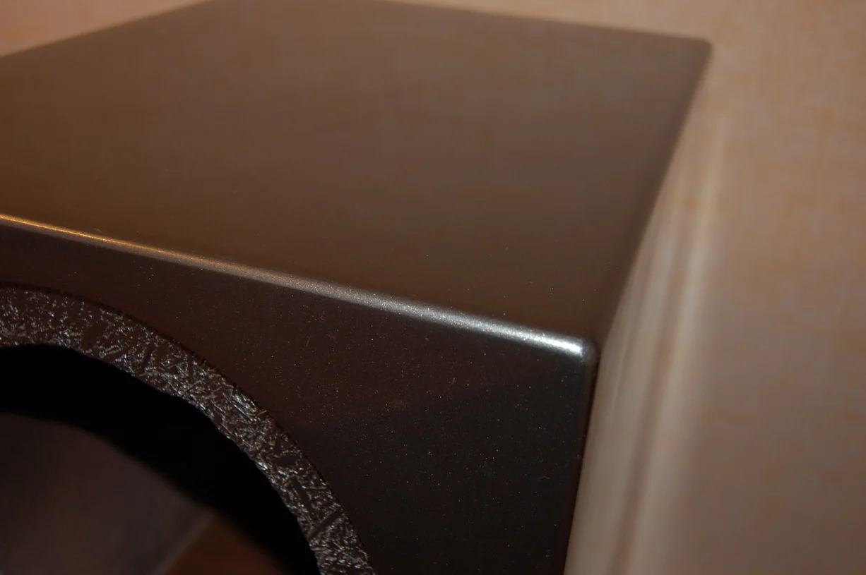

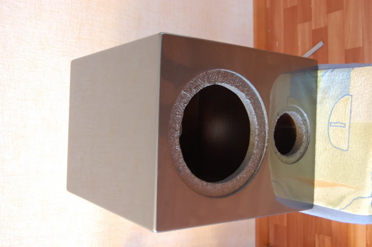

Сабвуфер покрашен. Цвет серый металлик сверху полностью облит автолаком. Времени на саб ушло много но оно того стоило. Глаза радуются глядя на него)). Таким же образом покрашу корпус усилителя для него.

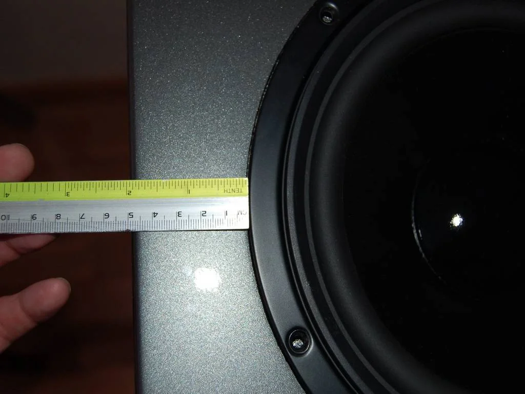

динамик приложи - общественность желает видеть зазор!
Это принципиально?)) Собственно вот, линейка толщиной ровно 1 мм. С трудом засовываю угол этой линейки между динамиком и окружностью корпуса.

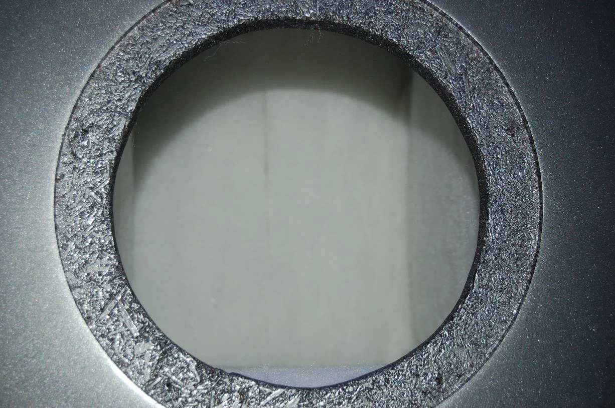

Сейчас займусь демпфированием внутренности и поставлю динамик, фазик и терминал. Корпус будет готов.

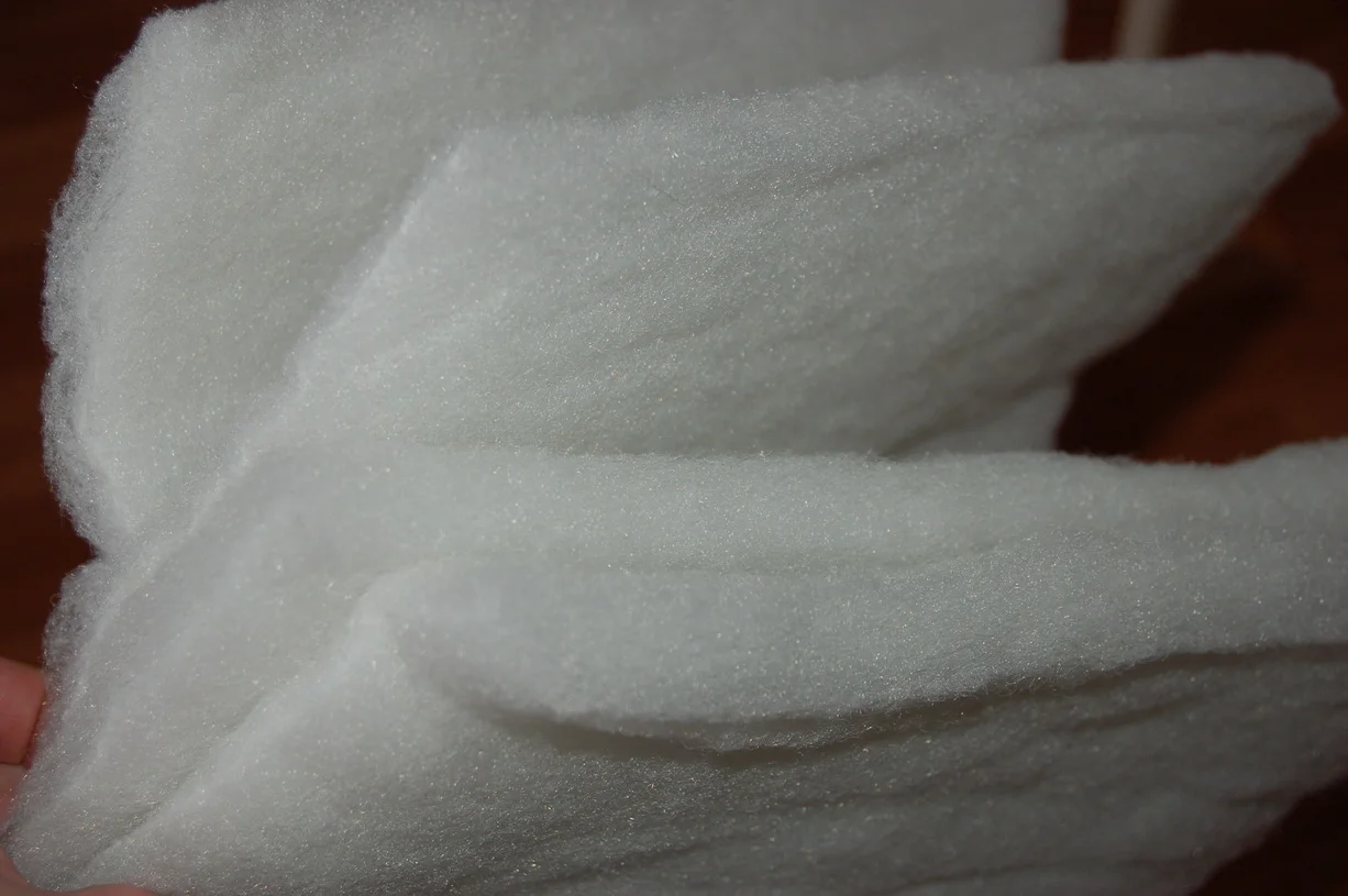

Внутренности саба обклеил матами вот из такого плотного синтетического волокна.

За болтовней мы упустили важное. Работа выполнена качественно, покраска выглядит профи.
