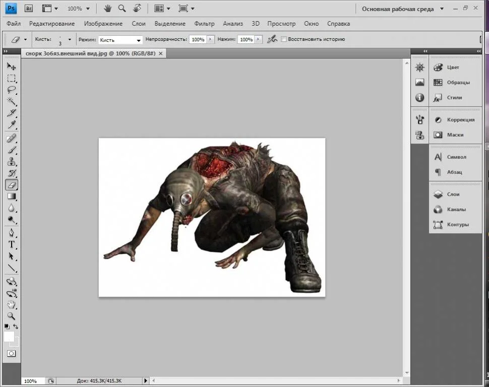

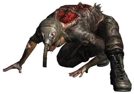

Наверно это глупый вопрос, но объясните. Как у картинки убрать фон?
Вот сама картинка:
Белый фон должен быть прозрачным!
Помогите плизз!

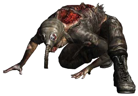

ВОТ! сделал буквально за 20 сек...без всяких выделений палочками как написал Lumenoman (как ты и хотел без фона, прозрачный) Сохраняй на комп, так как тут на форуме не кажет что картинка с прозрачным фоном!
P.S. краев таких не будет видно...короче все качественно :) Убрать фон это очень легко и быстро ! :)

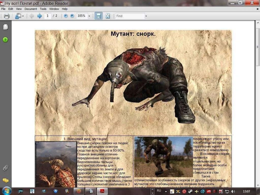

О, это то, что нужно! Вот почти доделанная первая страница!
Расскажи, как это сделать! А то мне таких изображений еще кучу делать!
Плизз!

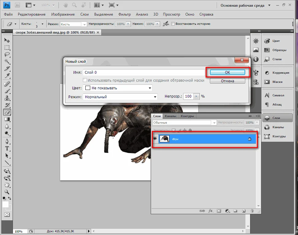

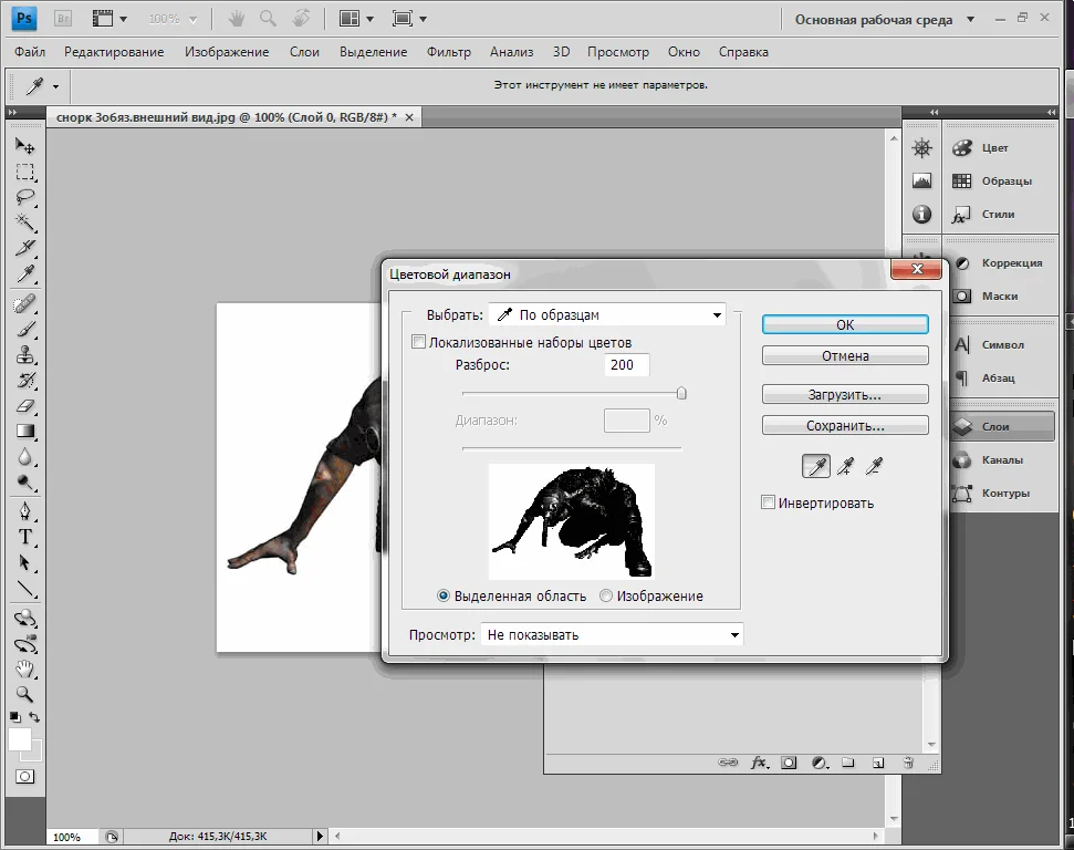

ЗНАЧИТ ТАК!
1.Открываем рисунок.
2.Заходим в слои, и щелкаем два раза по слою, и жмем OK. Как видно значек исчез.

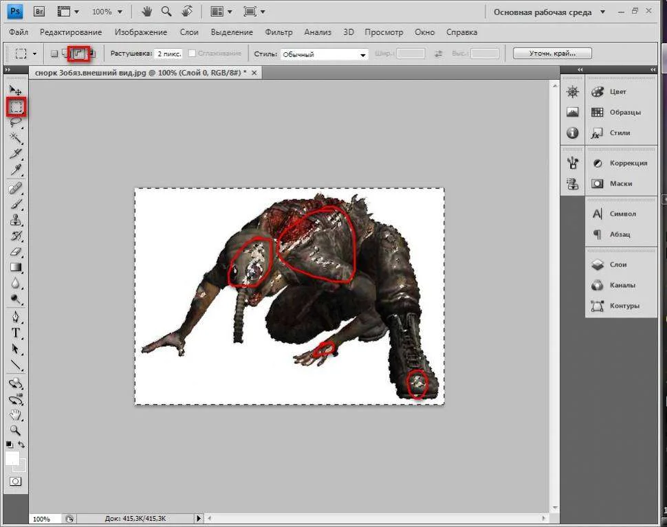

3.Заходим в Выделение--цветовой диапозон.
4.Щелкаем по фону который хотим убрать (в нашем случае это белый). и жмем OK. Получаем вот это.
5.Затем убираем выделения которые попали на рисунок, с помощью прямоугольной области.
6.Получается вот так.
7.И затем нажимаем Del. И снимаем выделения с помощья Ctrl+D.

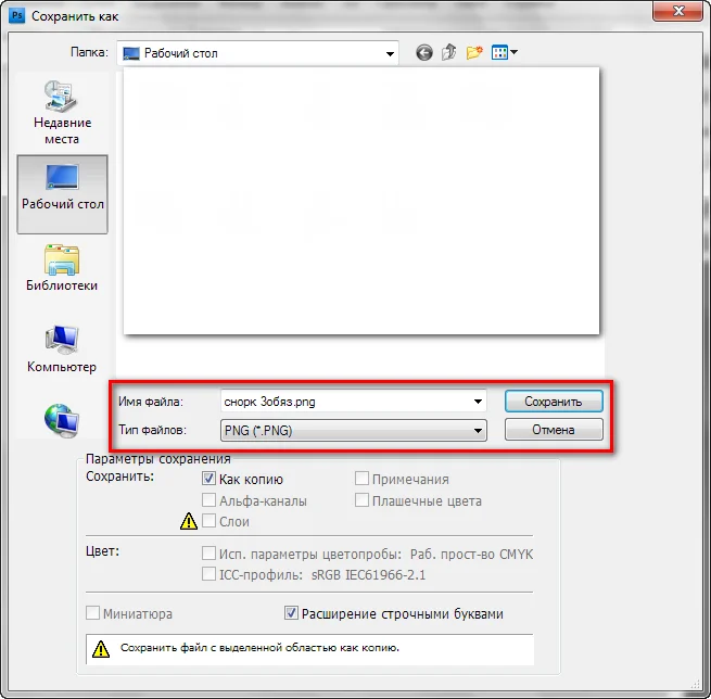

8.Сохраняем рисунок в PNG!!!!
