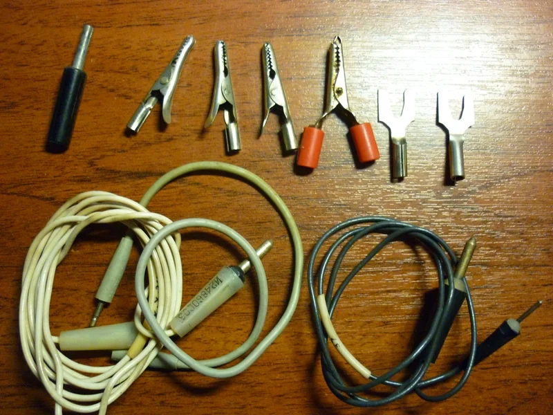

Завтрева у меня выходной, буду мотать катушку! Думаю для первой версии достаточно насобирал деталей.
1. полюбому от гаусс пушки
2. алюминиевые переходнико, походу от связистской апаратуры (килограм этого добра есссь)
3. Радиатор какойто, тоже люминь
4. Это вообще так и просится в цепь!
5. Походу собсно осветительная часть от той самой буссоли.
    105.6 KB · Просмотры: 156
