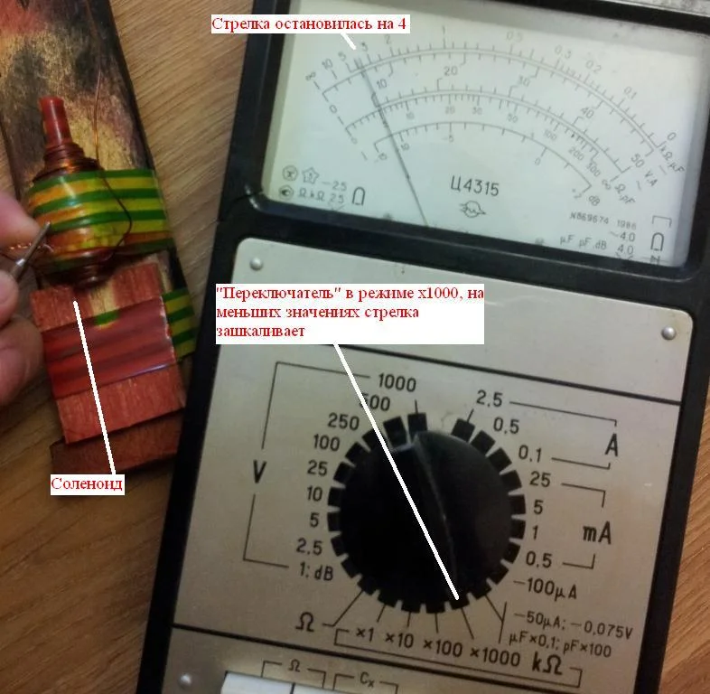

Я по отдельности измерил сопротивление катушки и конденсатора (В цепи с диодом будут только 8 конденсаторов. Ради интересна проверил и сопротивление катушки).
По конденсатору: примерно 0.22 кОм. = 220 Ом (на 8 кондеров будет 1760 Ом)
По катушке: примерно 42000 кОм. = 42000000 Ом о_О
Какие-то цифры фантастические. Нужно то всего не менее 22 Ом.
Это нормально или я измерял не верно?
    67.9 KB · Просмотры: 173
Судя по внешнему виду катушки ее сопротивление - десятые доли ома.
Тоже вне понимания. И вообще таким способом конденсатор проверяют на обрыв или на пробой-утечку, не более того.
У Вас либо неисправен тестер, либо Вы им неправильно пользуетесь. Возьмите несколько сопротивлений известного номинала и добейтесь правильных показаний. А про измерение сопротивления у конденсаторов забудьте, это методологическая ошибка.
