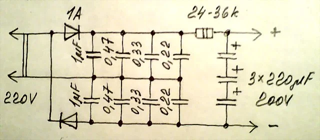

Далее надо добавить вот такую схему и померить сколько накопится
вольт на электролитах ??? Должно быть 450-500V ...
Диоды любые 1А (боченочки) ... :tehnari_ru_953:

Так, резюк, 21.5 кОм МЛТ-2 Так у меня ж 1N4007 правда с виду больно мелкие:D А в сеть напрямую, без моста?
Пойдет ...
А с мостом, не на прямую, в любом случае нет гальванической развязки ...
Это стандартная схема удвоения напряжения, если бы не так, Осталец
размазал бы меня по стенке ... :)
А здесь(кружок) контакта нет? Два диода друг за другом?
    32.5 KB · Просмотры: 735
Все правильно один провод с сети только на кондеры,
как нарисовано так и делай. Один диод дает плюс,
другой минус, в этом смысл удвоения напруги ... :)
Допаял, переделывал заново поэтому долго:D Боязно включать:D Пара вопросов, две полоски между стрелками 220в это просто так да:D Подключить к 220в и сразу отключить, или так и оставить? Сколько будет на выходе? У меня тестер только до 1000в постоянки.

Две полоски, это так обозначается вилка на схеме ...
Проверь еще раз схему и можешь включать. Мультиметра хватит, я уже писал,
что должно быть на электролите 450-500 Вольт ... :)
Так значитца, ничего не взорвалось, уже хорошо, на выходе было 42в, резистор нагрелся и почернел:D возможно диоды не той стороной впаял:D Я спать:D

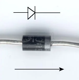

Weles, проверь еще раз правильно ли включил диоды ???
Верхний выдает плюс, нижний минус ... :parrot:

Естественно диоды неправильно впаял:D Ох беда мне с этими диодами:D Теперь на выходе 620в.
