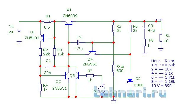

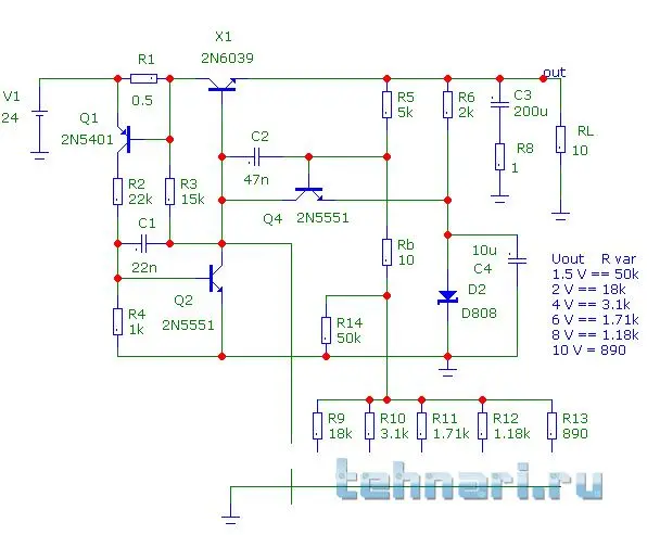

Пятиступенчатое регулирование
Пример управление ON/OFF стабилизатором:

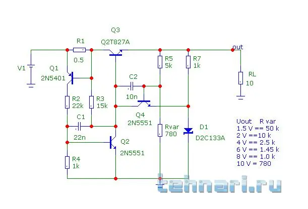

У кого-то может возникнуть вопрос - а зачем ставить стабилитрон в диодном включении, если можно поставить "просто диод"?
Ответ такой.
Предложенная схема достаточно простая по числу элементов, элементы довольно примитивные, параметры схемы на среднем уровне, точек воздействия для компенсации воздействующих факторов не так уж и много.
Можно поставить диод или пару, но проблема останется в термокомпенсации.
Переходы кремниевых транзисторов и диодов практически одинаковы по температурному уходу и одним диодом здесь не обойтись, а при выходном напряжении 2 В - это проблема.
Поэтому применяем старый стабилитрон, который состоит из собственно диода с низким пробивным напряжением, а еще + диод термокомпенсации.
В итоге, получаем относительно стабильное напряжение на уровне 1 В + желаемый (путем подбора модели стабилитрона) уровень и направление компенсации схемы по температуре.
Пример - термокомпенсация стабилитрона внешним диодом.
Диапазон температур 0..50 С ( для примера)
Стабилитрон КС512А в указанном диапазоне имеет положительный TCU и уход напряжения стабилизации составит 5% или 0.6 В, что довольно много.
Если использовать немного усложненную схему из резисторов, стабилитрона и диода КД522Б, то можно достичь ухода не выше 0.2% или 5 мВ (или лучше) при опорном 2.5 В.
Понятно, что это технологии прошлого века, но это пример работы с тем, что есть.

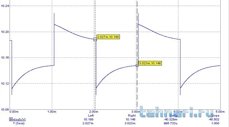

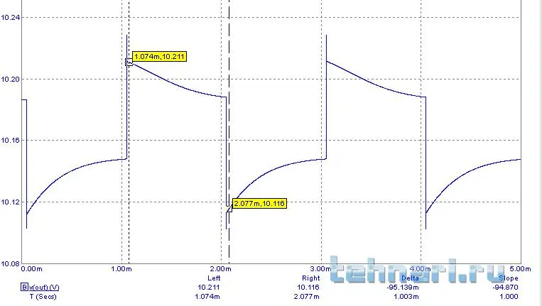

Тестирование при пульсирующей нагрузке (от хх до 1 А).
Напряжение 10 В.
Погрешность стабилизации по току в статике +/- 0.2%; (+/- 20 мВ)
Перерегулирование +/- 0.5% (+/- 45 мВ).

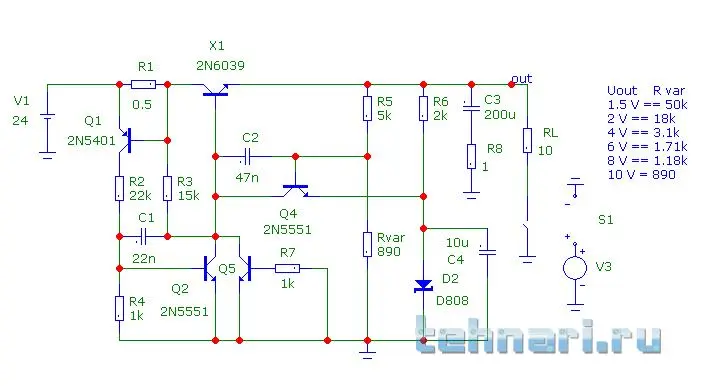

Схема тестирования ( коммутация нагрузки с частотой 500 Гц):
Если ТС-ру все же захочется себя избавить от двух кнопок и заменить их на простой галетник - вот схема:
Резисторы R9..R13 д.б. составлены из основного 90% и подстроечного 20% резисторов для выставки выходных напряжений.
