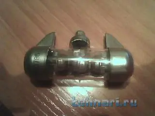

Здравствуйте что эта за лампа?
Похоже, это тригатрон, он же управляемый разрядник. Предназначен для защиты цепей путем шунтирования разрядом, возникающим в газонаполненной колбе при бросках напряжения. Обычно разрядники не имеют третьего (центрального) электрода, но встречаются и такие, как на рисунке, где разряд зажигается от напряжения, приложенного к центральному электроду.
