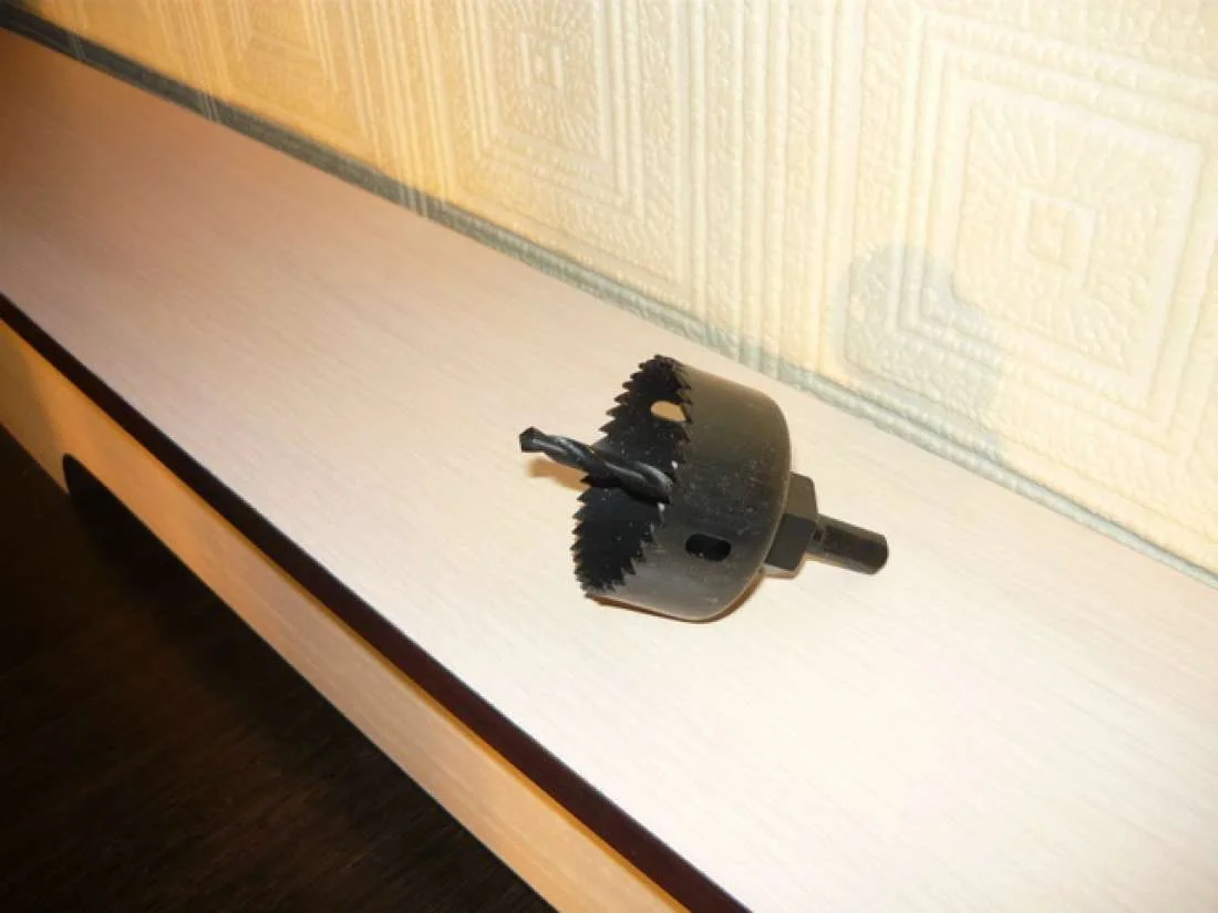

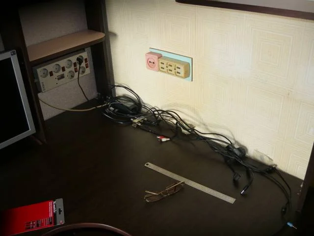

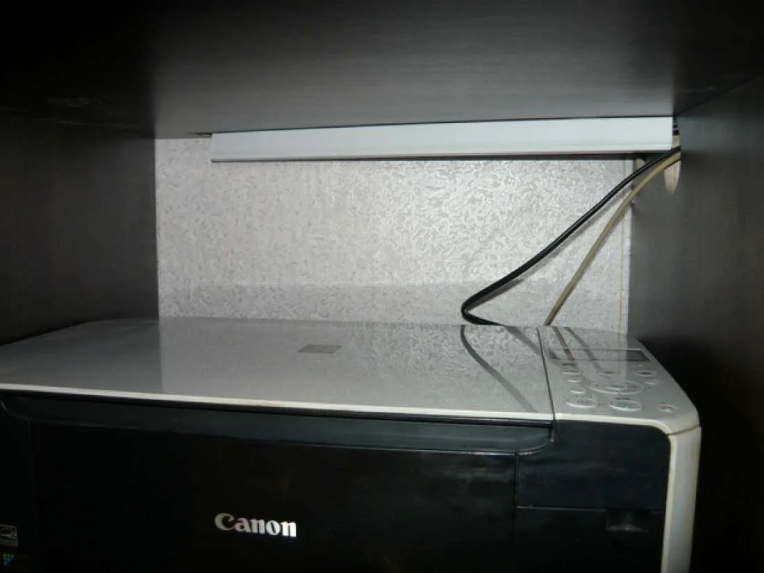

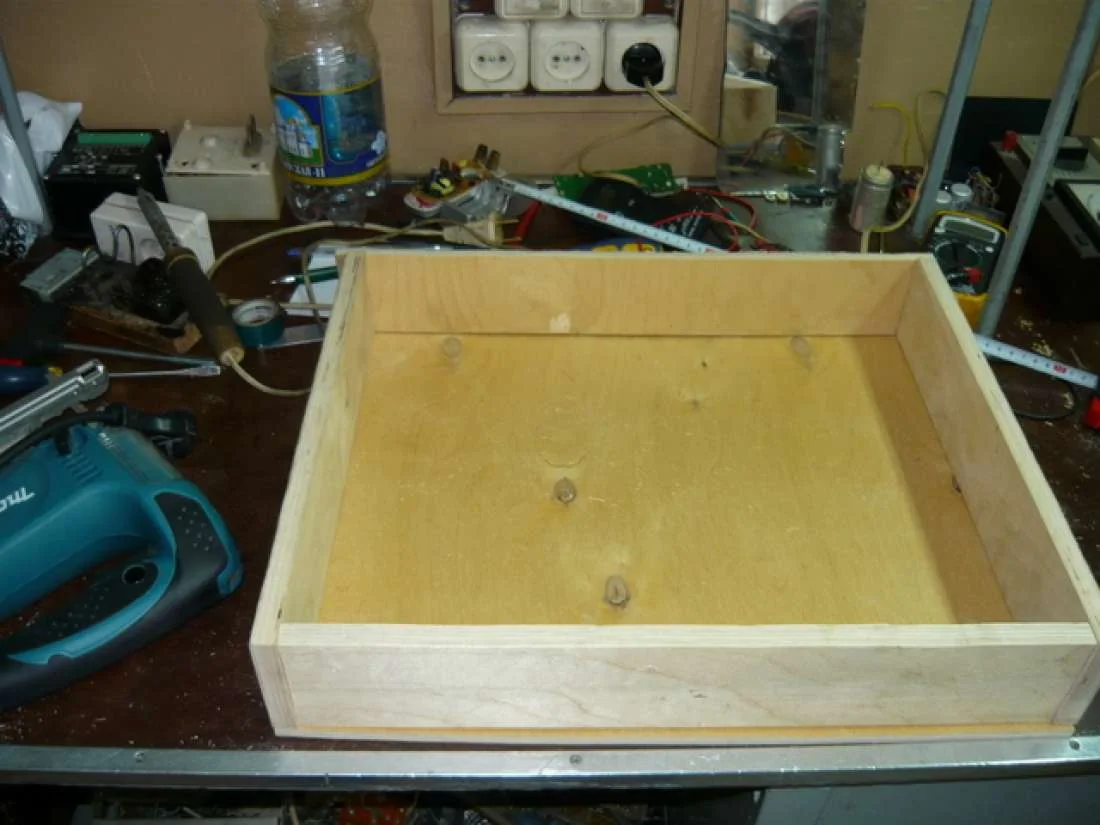

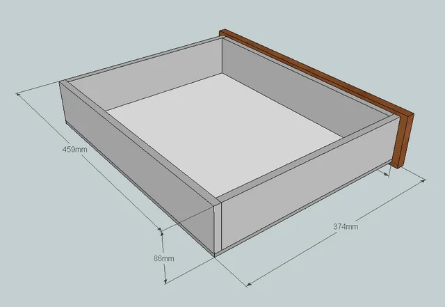

Сегодня: немного позанимался обмером и нарисовал ящик,
завтра, надеюсь выпилить если будет время. Для укладки шнуров,
кабель канал, ещё такая жтука, буду сверлить, огромные дыры.
До выходных нужно, просверлить и выпилить все отверстия,
переставить и заменить основную розетку.

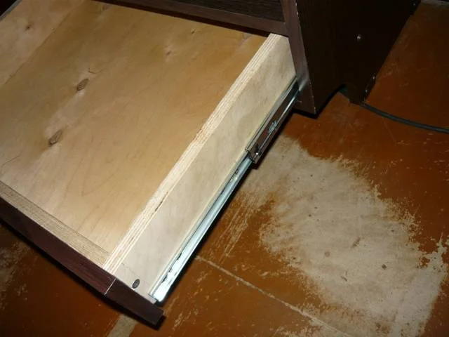

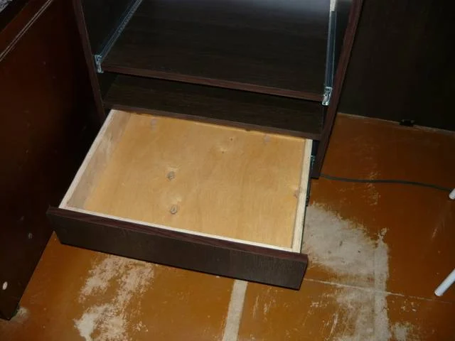

Вот и ящик почти готов, собрать, ошкурить и проморить.

А какая толщина у днища?
Валеркин, сделан отличный стол + из хороших материалов.
Стоит ли лепить ящик из фанеры, закажи лучше - порадуй себя.
Всегда приятней иметь стильную вещь, чем смотреть и думать - вот тут лучше было сделать иначе :tehnari_ru_860:.
самому делать интересней, и я уверен что получится лучше фабричного.
Да всё получиться, в маленьких мебельных цехах, где пара станков,
сделают то же самое видел я их ящики, крашеный,
ДВП на дне, зад и перед ДСП и по бокам пластиковый профиль.
Толщина дна 6-ти слойная фанера.

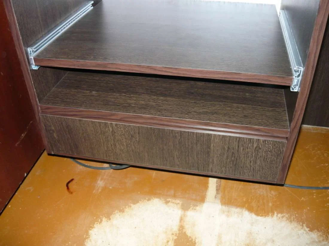

Ну ящик пристроил, шкурить дома не стал, потом на улице и заморю.
Думал будут проблемы с разметкой, направляющих,
оказалось просто, положил их на полку и отступил толщину крышки.

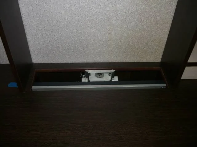

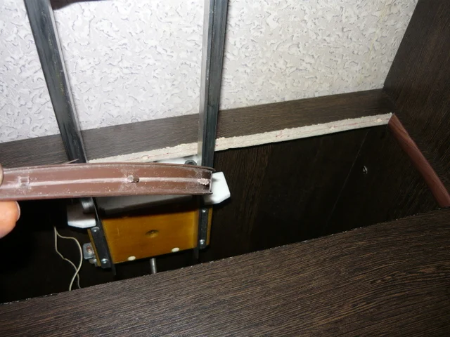

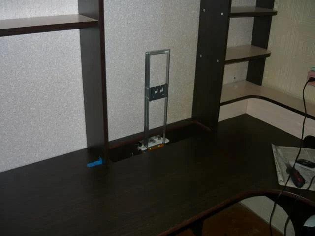

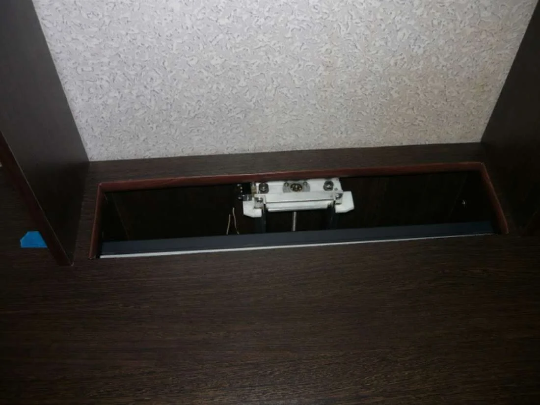

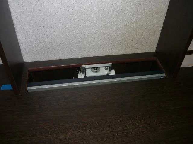

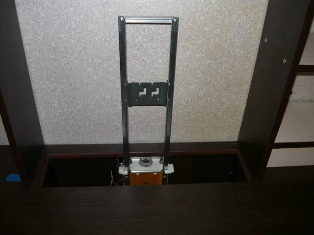

Сегодня: установил лифт, отверстие решил сделать прямоугольным,
всё равно его не будет видно. Края отделаю мягкой кромкой,
тут я пошёл на небольшую хитрость, так как сплошной паз, сделать
довольно трудно, отрезал выступ, оставив штырьки через некоторое
расстояние. Потом закреплю с помощью клея.

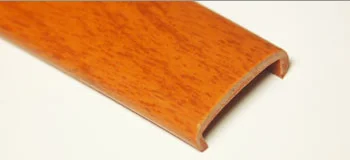

ну вот...другое дело! кстати гибкий кант пвх ещё бывает накладной, просто клеится на торец без фрезировки паза
asco, не понял, а ждал когда дело дойдёт до лифта.:tehnari_ru_325:

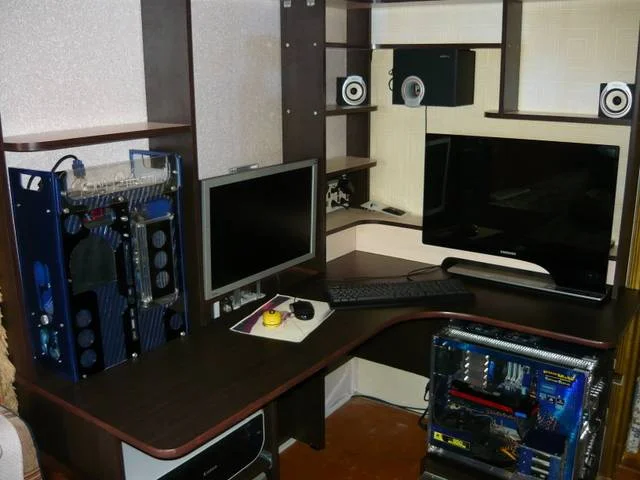

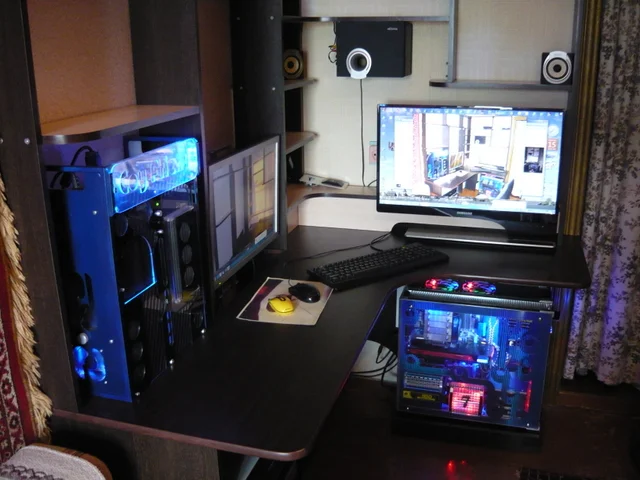

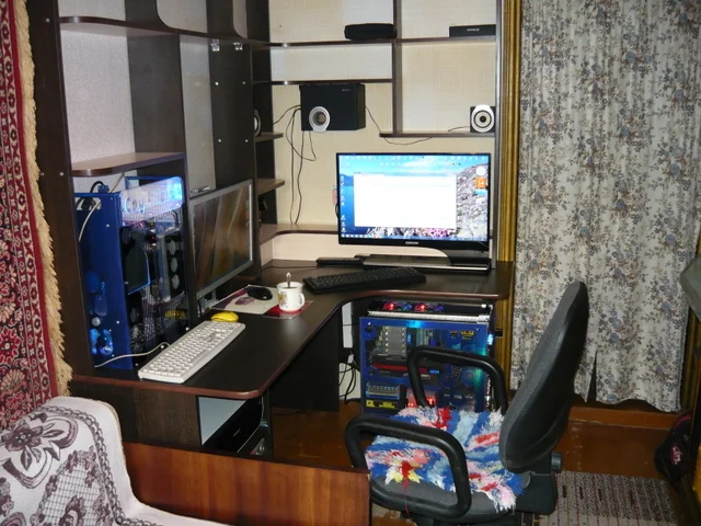

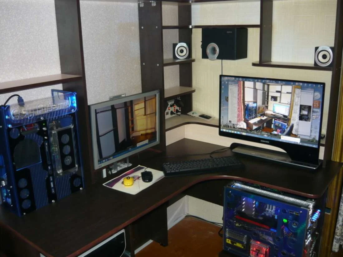

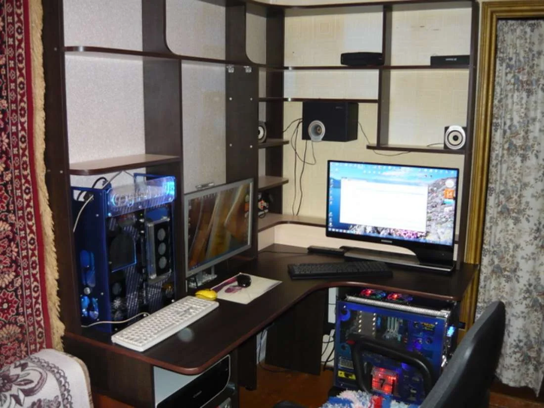

Сегодня: хотя впереди, ещё куча работы, думаю что основное изладил.
Нужно подвести некоторые итоги, и запланировать новые задачи.
Стол ещё придётся разбирать и не раз, думаю вначале устранить
все мелкие недоделки, потом вплотную займусь лифтом.

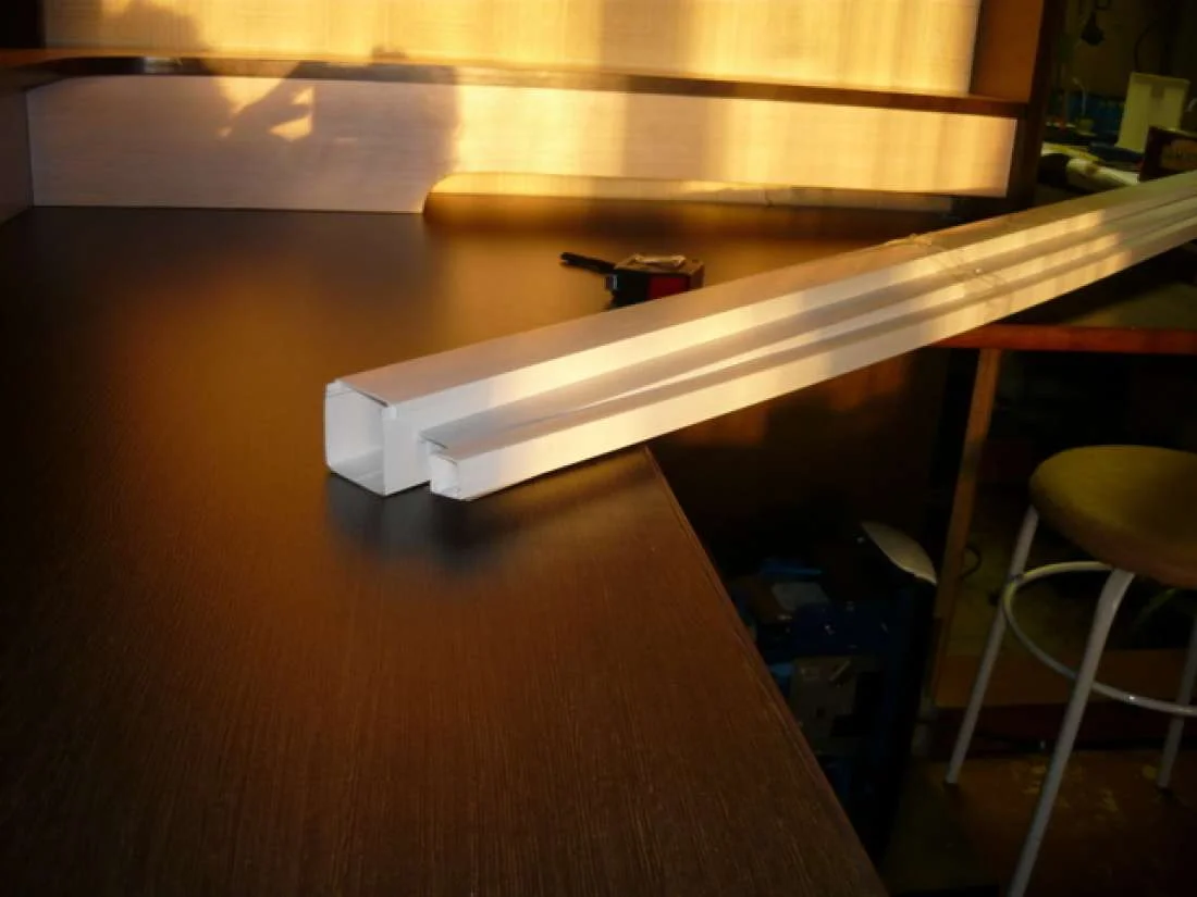

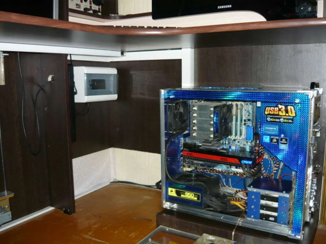

Валеркин, скажите а кабель канал Вы саморезами прикучивали или как-то еще?
Да 2-3 самореза, только в размер чтоб наружу не вылезли.
Кабель канал сейчас под дерево выпускают, только у нас
пока нет. сверху самоклейкой можно обтянуть.
Что, уже всё завершено? А где финальное видео?
Классно получилось! :)

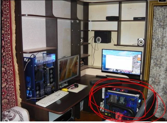

Только я бы не стал ставить системник вниз, а куда-нибудь в другое место поставил бы. Если монитор стоит так, то при повороте к нему, в сис. блок будут ноги упираться.
    51.9 KB · Просмотры: 96
Скорее всего, это система перезагрузки так организована. Когда комп начнёт глючить, его можно будет пнуть ногой не поднимаясь с кресла. :D

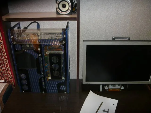

Валеркин, механизм так и будет видно когда монитор в нижнем положении?

Валерий, думаю это никогда не закончиться:
1. Нишу с лифтом, и нишу с монитором, нужно закрыть.
2. Задуманный, пресловутый бар, думаю сделать.
3. Выдвижная полка под клаву, без неё неудобно.
4. Не знаю, куда поставить пульт для лифта.
5. И вообще надо ремонт квартиры начинать.

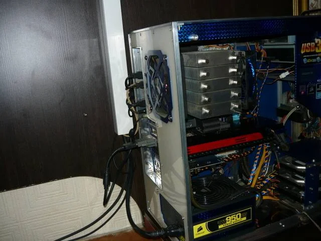

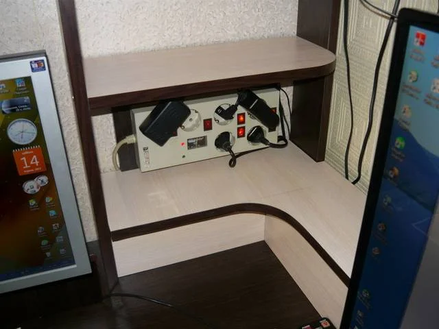

Сегодня: не смотря на праздник, немного переделал
подвод шнуров, подобрал провода и т.п.
