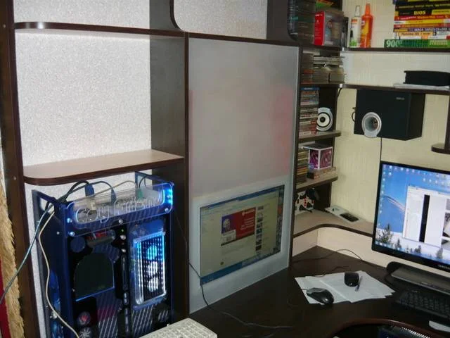

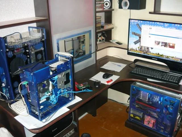

Рабочее место и его оснастка

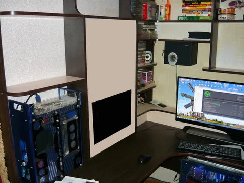

Что-то все эти завитушки портят весь вид стола.
asco, вы про какие направлялки, всё относящиеся к лифту
закроется, будет лишь прямоугольное окно, в котором, то монитор, то бар.
Оформление не окончательное, будем поглядеть.:tehnari_ru_211:

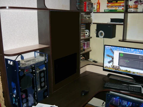

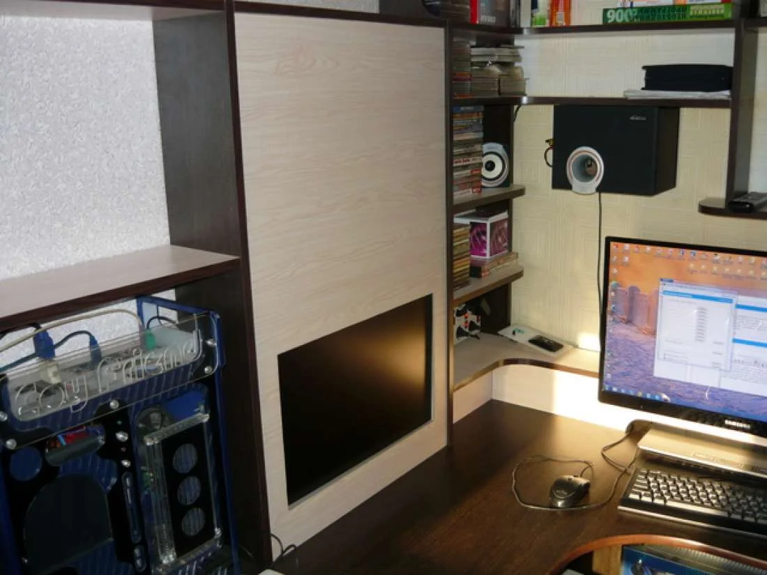

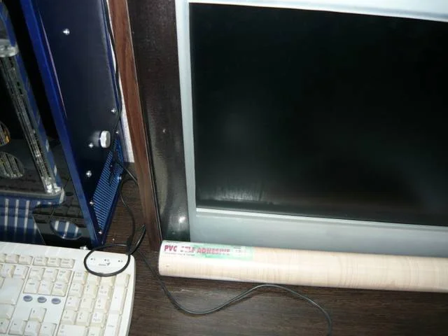

Сегодня: немного поработал, вырезал оргстекло, страшное,
даже нет желания продолжать.:tehnari_ru_325:
Думаю что делать, налепить самоклейку, она тоже не по душе.
В общем творческий кризис, мыслей до чёрта решения нет.:tehnari_ru_325:

Ну оргстекло не проблема. Наждачка в руки и вперед. Начинаешь с наждачки со средним зерном и уменьшаешь до нулевки. Обработку наждачкой лучше проводить в проточной воде и с обеих сторон. После наждачки берешь шерстяную рукавицу, обильно натираешь её пастой ГОИ и начинаешь полировать оргстекло с обеих сторон. После чего оргстекло становится как новое. Работа конечно долгая муторная, если в ручную. Но можно воспользоваться шлифмашинкой. Но работать её придеться на самых малых оборотах и периодически промывать оргстекло.
может просто набрать из деревянных планок подъёмные горизонтальные жалюзи? проморить их в цвет, должно клёво смотреться....

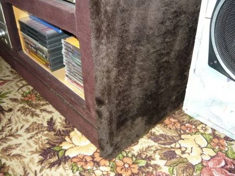

Да в голове вариантов куча, кожа, дерево, пластик и т.д.

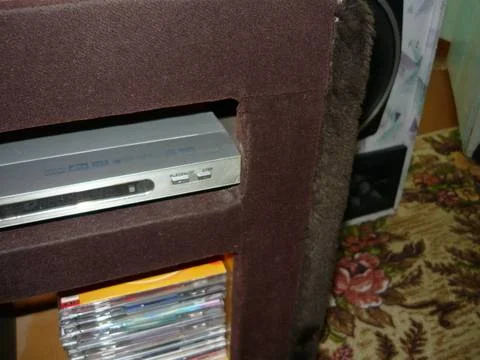

Когда то делал тумбу под аппаратуру, боковины меховые,
на перед пошел материал от старого пальто под замшу.
цвет почти совпадает. В общем нужно отвлечься от этой
работы, пока сумбур в голове не прошёл. :tehnari_ru_038:

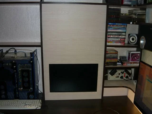

asco, конечно всё понимаю, но в голове какой то сумбур.

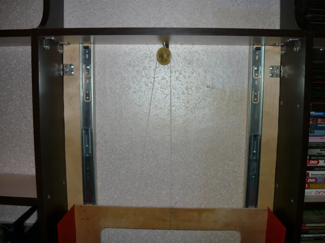

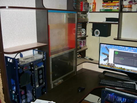

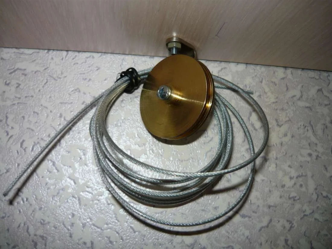

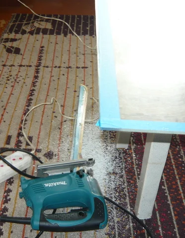

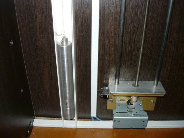

Сегодня занимался всякой мелочью, попробовал сделать противовес,
всё получается, остаётся выточить цилиндрический груз в 1.2кг.
Груз помещу в пластиковую трубу, блок тоже сделаем из металла.
Нужно съездить в город поискать материал для оформления,

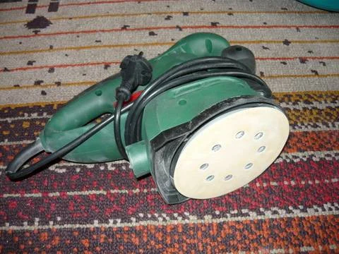

пока зашкурил оргстекло, машинкой, а то сильно страшный вид у него,
полировать не стал, неизвестно что будет дальше.

Матовое оргстекло тут даже лучше смотрится.
Всё равно так не будет, просто стекло было грязное,
вот и привёл в божеский вид. А пока решил отвлечься.:tehnari_ru_889:

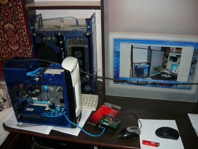

Картриадер подремонтировать.

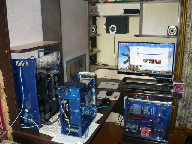

Опять тихо сам с собою, но да ладно, вообще что то активность упала,
наверное весна действует. Сегодня накупил всякого барахла,
многого, правда не нашёл. Ну все же, может дело сдвинется с места.
Сделаю как получиться, в конце концов, нужно заканчивать эту бадягу.

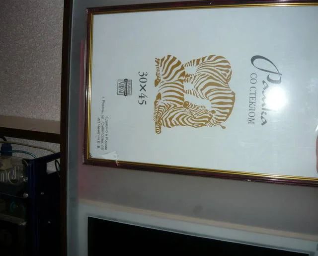

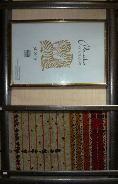

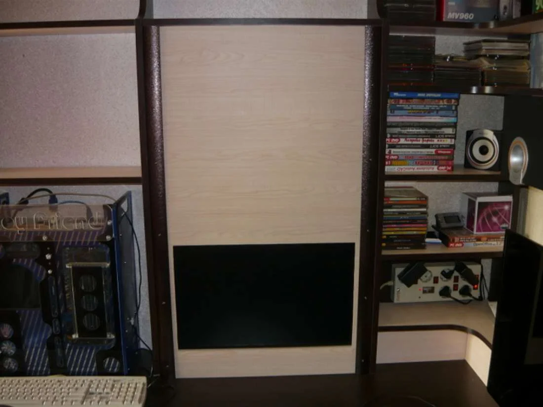

Предположительно так, рамка великовата, ну будем посмотреть.
Цвет совпадает нормально, будем пилить.

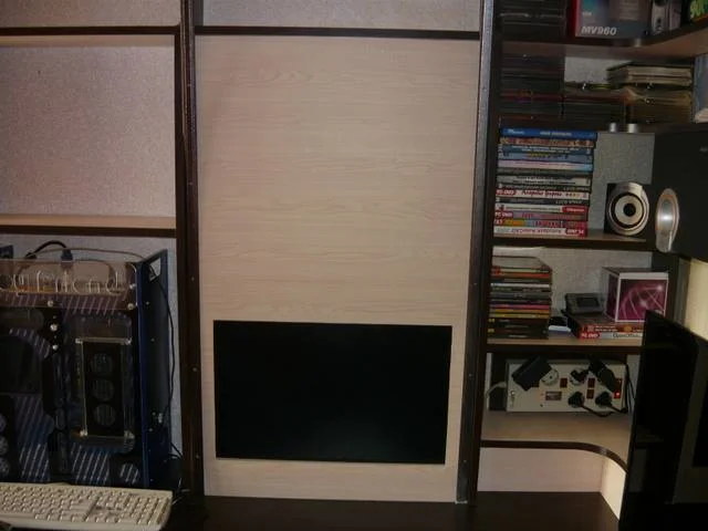

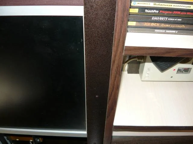

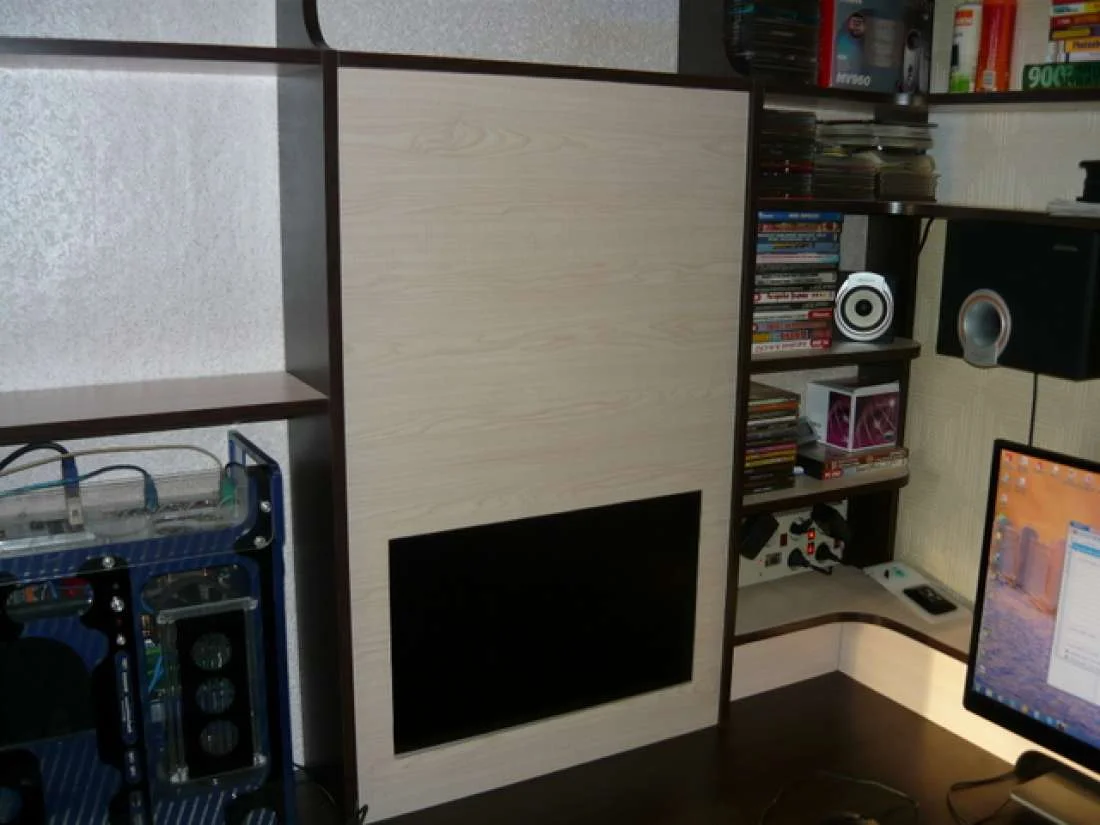

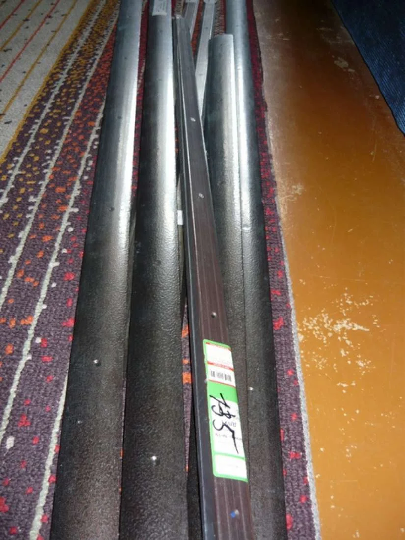

Ребята, вот думаю, тугодум наверное, обрамление нужно,
прикрыть винты крепления, и возможно подсветку для бара.
Этот профиль, можно соединить в рамку, зарезав под 45 градусов,
под 90 уже невозможно не повредив покрытие. :tehnari_ru_211:
Широкий профиль предпочтительнее, он почти ровно с краем,
рамки монитора, окно выпилено не полностью.
Разница в цвете только на фото со вспышкой.
Вот такие пироги :tehnari_ru_325:

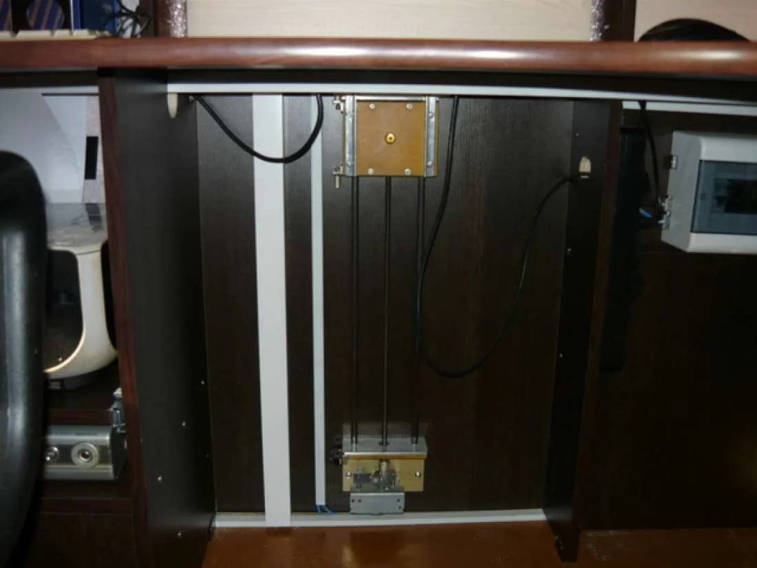

Выточил гирю, противовес работает нормально, нужно выточить
фторопластовую втулку, для прохода тросика через стол.

Я, как понял, над выдвижным монитором будет мини-бар? Здорово придумано! И ещё каждое выдвижение и убирание монитора будет сопровождаться характерным позвякиванием. :)
Генсек ПЛВ это должен оценить особо!
