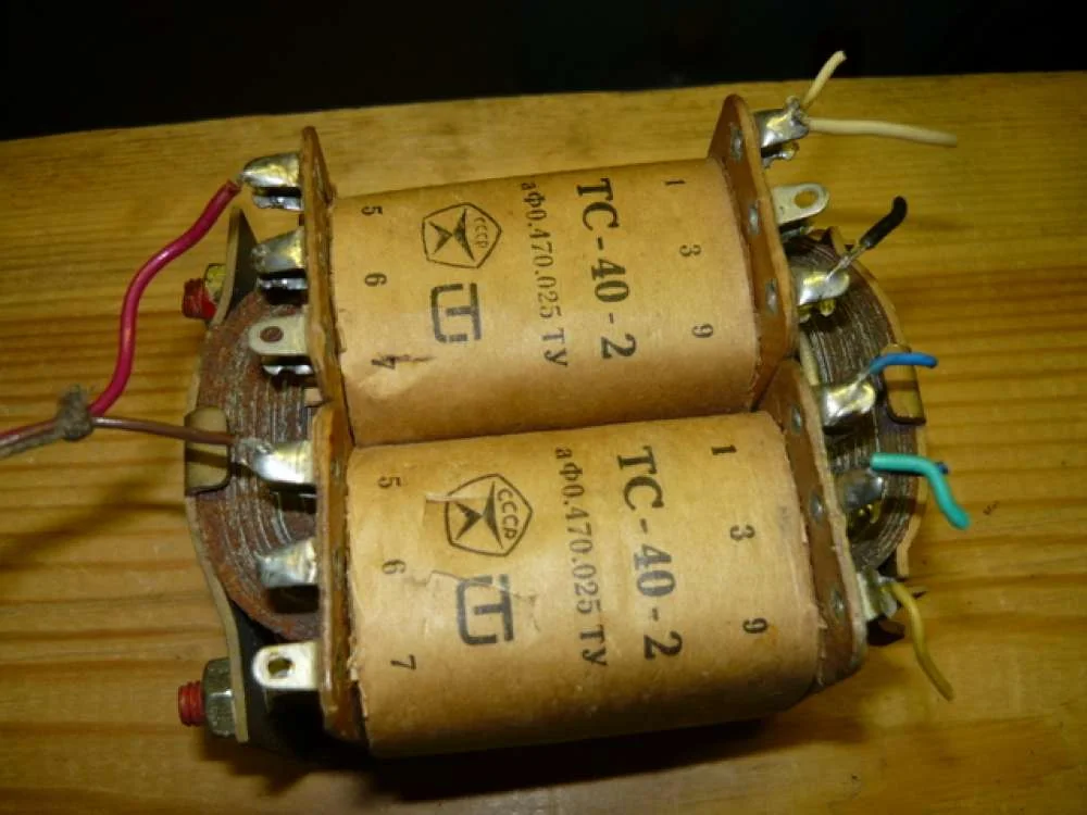

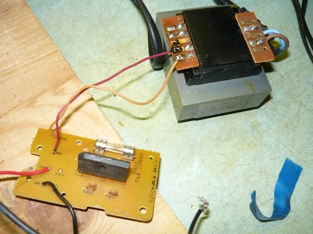

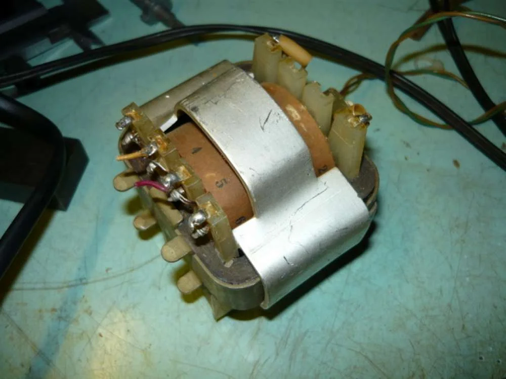

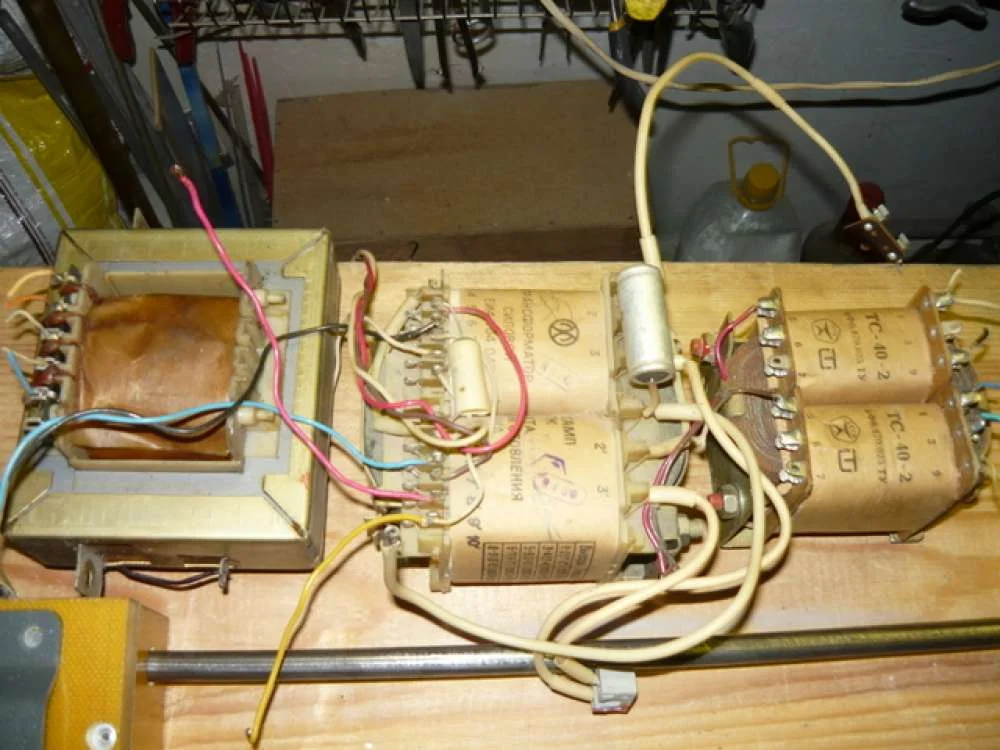

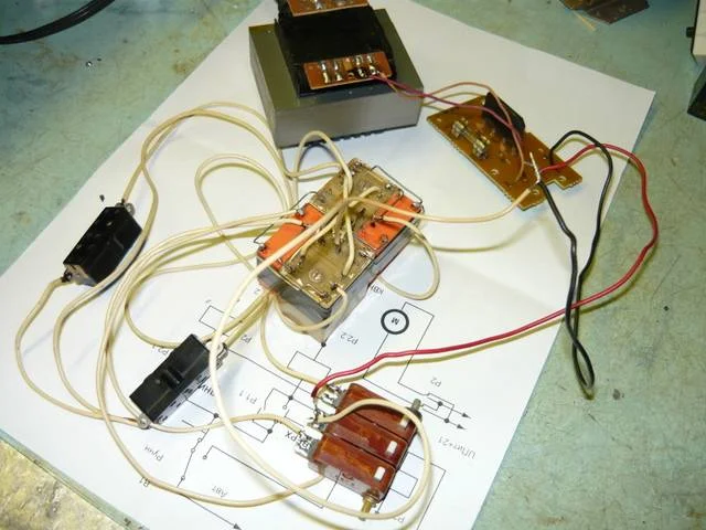

Похоже я по уши увяз в трансформаторах (фото4), нашёл ещё штук 8.
И это ещё поверхностные поиски.:tehnari_ru_942:
Два из них подходят проверил, напряжение на двигателе не падает,
и крутит быстро (фото1,2). Напряжение 20 и 16 вольт. Но думаю
использовать этот(фото3), у него больше обмоток. Ещё нужно питать
схему управления, ну и мало ли что ещё придумаю.

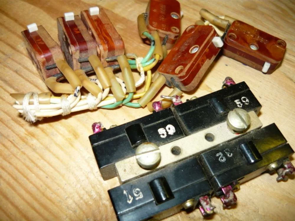

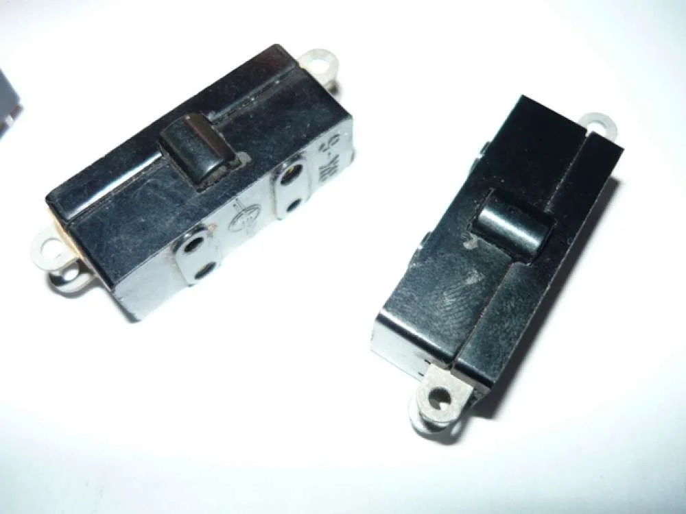

Нашёл кучу концевых выключателей (фото5).

А не привлекает токовая отсечка? Никаких концевиков-проводов-монтажа? :tehnari_ru_953:
Что то уж больно здоровенные концевики:D Не лучше ли и правда геркон или какой нибудь поменьше, из мыша например вынуть:D Мне кажется с концевиками надёжнее чем с отсечкой:D
Махонькие в самый раз!
Герконы не проблема, да и реле конечно будут, только не доверяю я им.
Как то из-за маленького геркончика, на работе возникла аварийная ситуация.
Советские концевики работают десятками лет, которые чёрненькие, точно
лет 25 не менялись.
Повторяюсь, токовая отсечка на случай аварии возможно, остальное дедушкины
реле, кнопки, концевики. По опыту приборы содержащие много электронных компонентов,
выходят из строя чаще, так зачем морочить голову. Я не про то, что этот агрегат будет работать вечно.
Просто многие передовые мысли, производителей, это давно забытое старое.
Часто стал видеть, такие решения в зарубежной технике, только в новом исполнении.
Чем проще, тем надёжней.
Имел в виду реле тока, т.е. обычное реле с непривычной катушкой. С последним постом согласен полностью, в простоте решений вижу даже некую красоту!

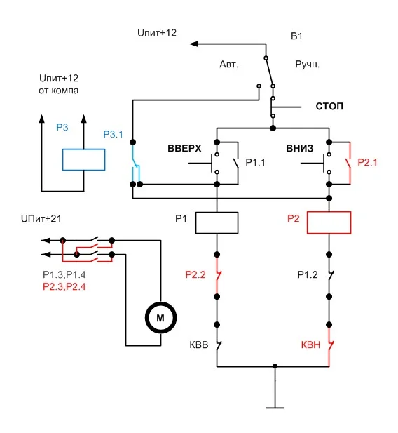

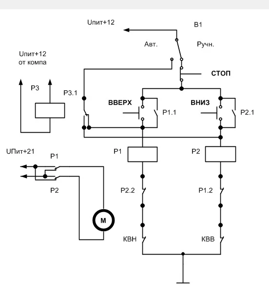

1.Ручное управление: ВВЕРХ - ВНИЗ - СТОП
2.Автоматическое:
включаем комп подаётся 12 вольт, едет вверх до концевика отключается.
Выключаем комп пропадает 12 вольт, едет вниз до концевика отключается.
Все прибамбасы вроде мигалок цепляем на эти же много контактные реле.
С ревуном потруднее пока не придумал но всё в процессе.
Первые ЭВМ состояли из сотен и тысяч реле. А тут три команды зачем нам
сложная электроника.
Накидал схемку:
    10.5 KB · Просмотры: 149
Так точнее и понятней.

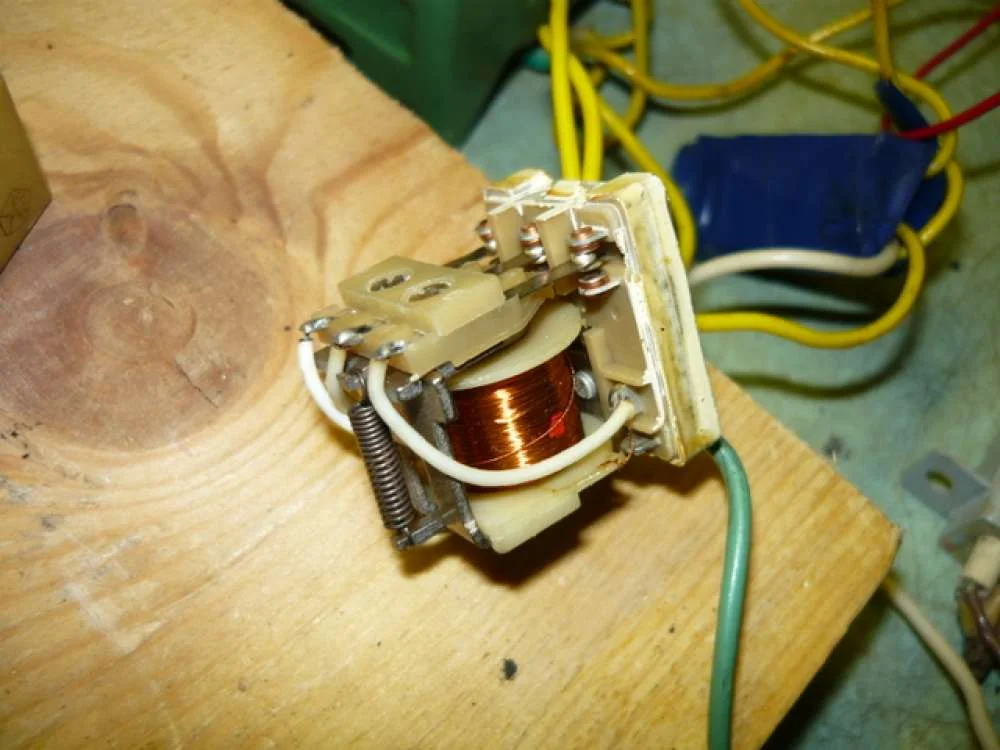

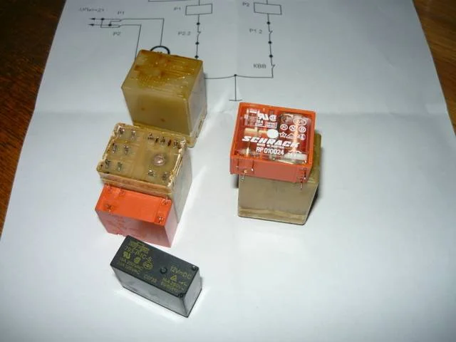

Сегодня целый день искал реле, были но куда то подевались.
К сожалению нужных мне, с 4-мя группами контактов, не нашёл.
Есть выход из положения, ставлю с 3-мя группами + с 1-й группой.
Только не знаю в каком качестве, эту одну группу применить.
Обмотки параллельно, А контакт либо на блокировку, либо на
взаимную блокировку? Также нашёл ещё не паяные концевики,
и реле для компа 12в.

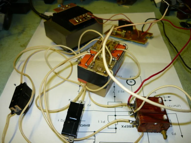

Вот вся схема, работает нормально,
с двигателем проверю завтра.
Сделал временный монтаж для экспериментов.

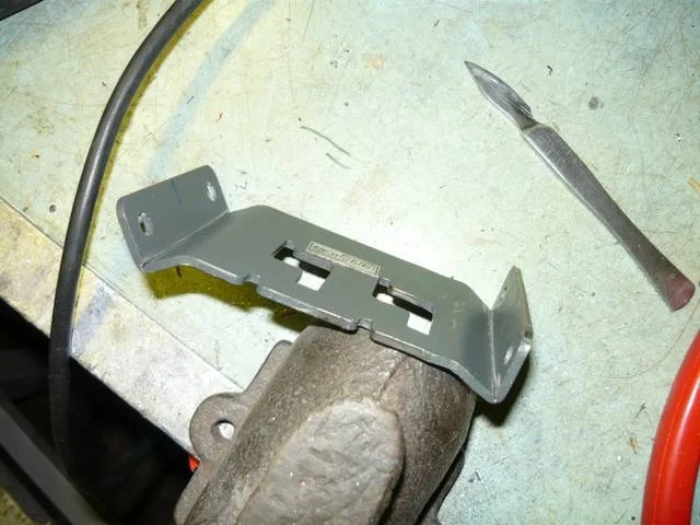

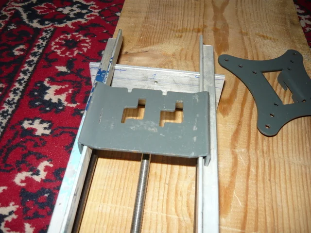

Продолжаю: проверил схему с двигателем,
всё нормально, единственное думаю надо,
на движок поставить родной стабилизатор напряжения.

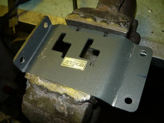

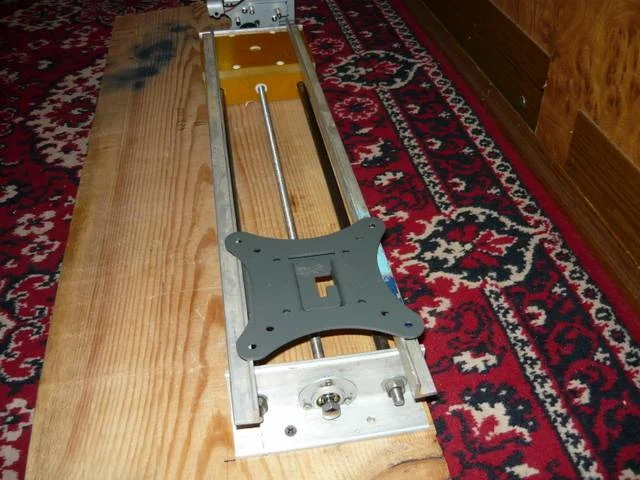

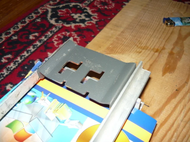

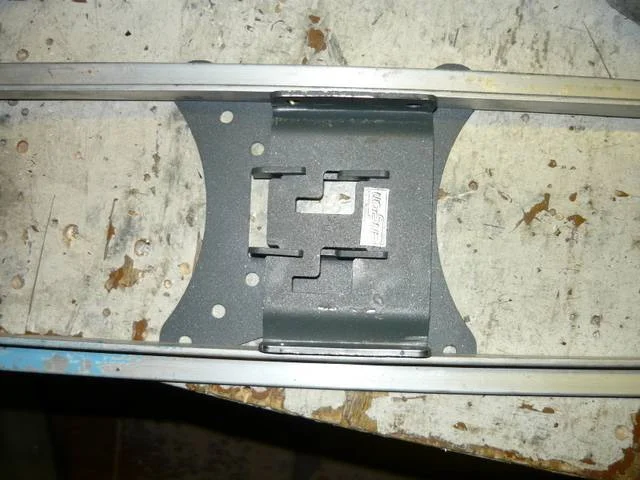

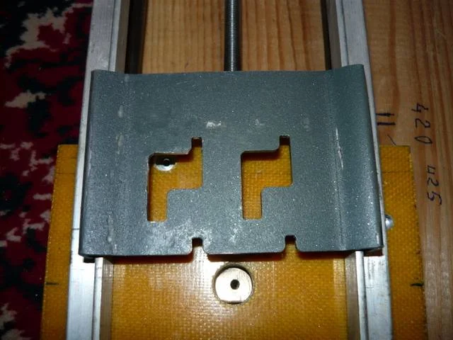

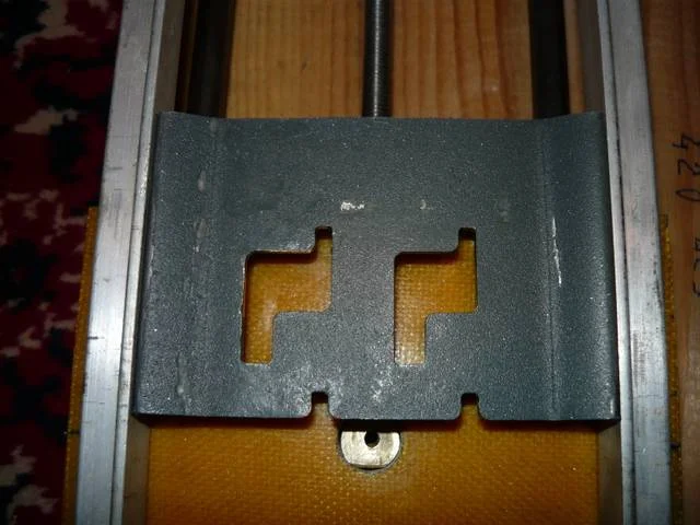

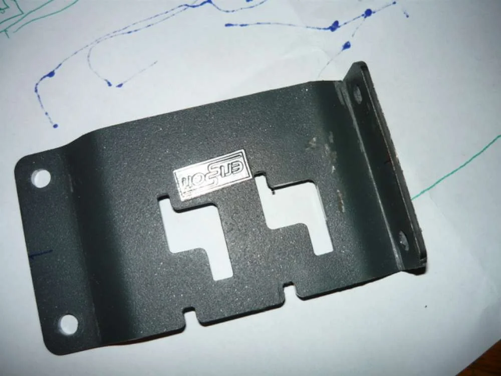

Теперь занимаюсь направляющей и кронштейном,
крепления монитора. Над заводским немного поиздевался.
Теперь не знаю как лучше сделать, есть 2 варианта.

Помоему второй вариант и колёсики с резиной поставить чтоб ездило как по рельсам:D
