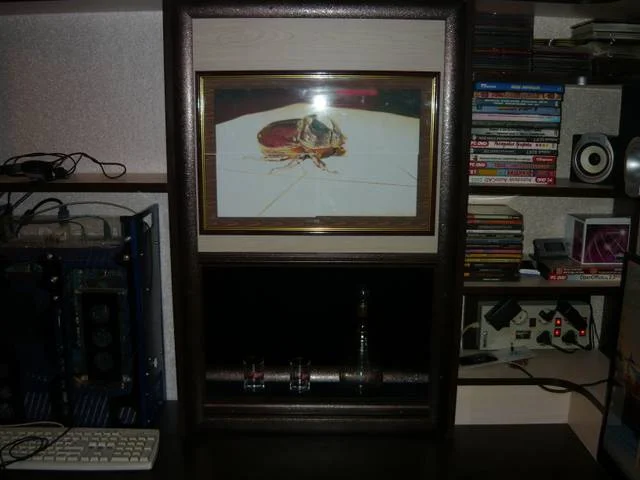

Рабочее место и его оснастка
Ай-да Валера, ай-да молодец! Всё-таки упорства тебе не занимать!!! Плюсую.
Спасибо! Правда сам уже устал, надо заканчивать, а не получается. :tehnari_ru_211:
Всё какие то заморочки вылазят.

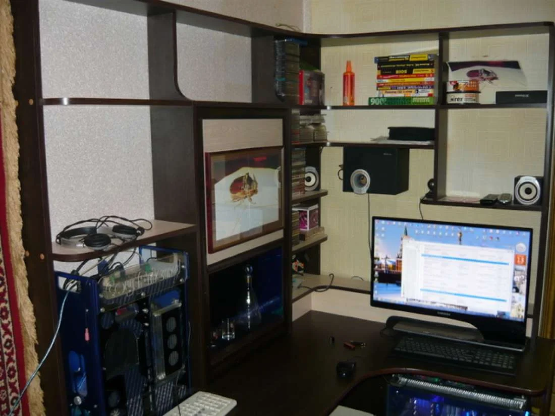

Всё ближе к финалу, осталось:
1. По лифту: закрыть снизу, вентиляция и подсветка, установить пульт управления.
2. Полка под клавиатуру, чтобы мне не говорили, установить переключатель на 2 компа.
3. Всё заснять и пригласить на коньяк.koresch

Кстати, всё хотел сказать, что сабвуфер лучше ниже располагать, оптимально на полу. Он так лучше будет звучать.
Звук нормальный хватает для моих целей, музыку слушать можно на другом аппарате,
в другой комнате. А саб так повесил, чтоб как то до регулировок добираться.
Акустика простенькая 2.1, но звучит прилично, не как в тазике.
Всех бы пригласил, а Генсека обязательно, но коньяка не хватит.
Прошу по этому поводу здесь не дискутировать, претензии в личку.tehno013

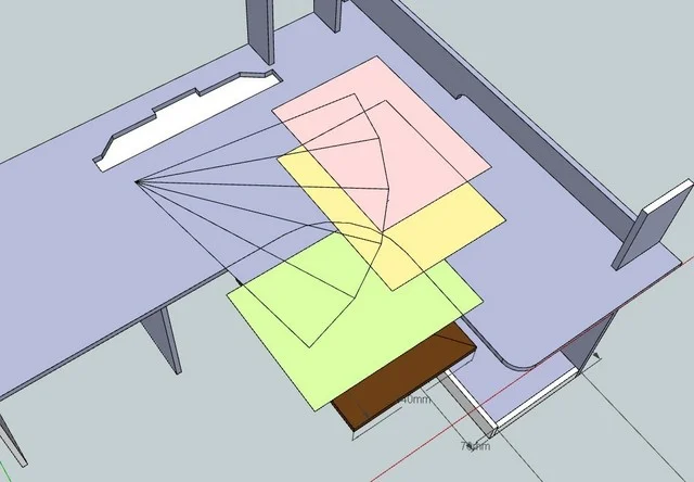

Сегодня немного порисовал не чего путнего не выходит.
Отказаться от полки под клавиатуру не могу, большой монитор
слишком близко получается. Конструкцию изготовить можно,
доступна и сварка и токарный станок, но придумать не получается.

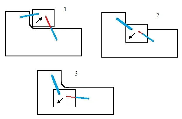

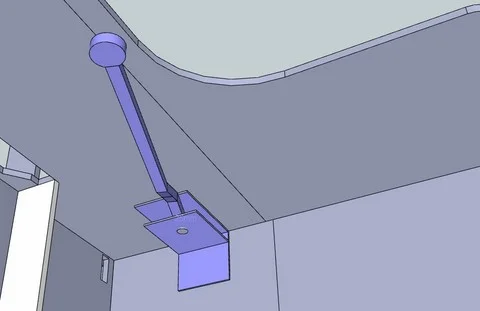

Может, еще одно плечо справа прицепить? телескопическое. Щас попробую подрисовать чутка.
Когда полка выдвигается, правое плечо сдвигается, убирается полка - плечо вытягивается... Только вот надо найти такие точки присоединения этого самого плеча, чтобы оно из-под столешницы не торчало.
Нарисовать не получилось, руки не к тому место прикручены :)
Итак, набросал некую схемку - срок 10 минут истек, придется создавать новое сообщение.

Фроман, спасибо, уже думал о подобном варианте, если пройтись по теме
я уже не раз рисовал варианты. Тут ещё дело в том, что не охота портить
столешницу сквозными болтами. А на полку можно, случайно надавить.
Пока я в отпуске буду заниматься другим, и думать.
А зачем сквозными? Сделать/купить крепеж с кучей дырочек, чтобы вкрутить кучу мелких шурупиков с большой высотой зубца резьбы, они хорошо держатся, 3.5х12 например, или же какие-нибудь евровинты, они пошире будут. Но, конечно же, сквозные куда надежней. Тогда можно крепеж цеплять к задней стенке - она-то не боится наверно сквозных отверстий.

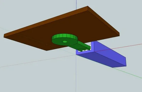

Сейчас пришла мысль сделать мощную телескопическую штангу,
на конце поворотный узел, применить 2-3 направляющие.
Сама штанга жестко установлена, вращается только площадка
под клавиатуру.

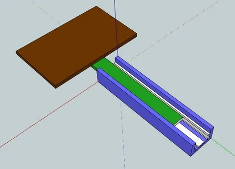

Заметил сообщение, как раз 1вариант со штангой и подразумевал
сквозные отверстия которые не видно вверх и в бок, в дополнение
шурупы.

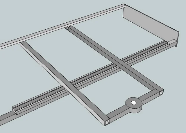

Такое чувство, что вы прямо локтями собираетесь стоять на этой самой полочке :) Плюс все эти кучи железяк будут слегка портить внешний вид, мне кажется. Толщина полки+толщина клавиатуры+небольшой запас расстояния, чтобы клава не цепляла столешницу+та самая нижняя направляющая уже будут см так 8. И не факт, что она не погнется посередине при надавливании на эту самую полочку - длина-то будет не особо короткой.
Для внешнего вида можно конечно соорудить пластиковую заглушку, которая будет двигаться влево-вправо вместе с клавиатурой (типа как на ручке АКП), стилизованная под столешницу.
Ну а если ставить направляющие, то можно 2 штуки прикрепить прямо к столешнице (достаточно плоские), перпендикулярно ногам (все же я верю в силу множества мелких шурупиков), к ним прицепить 4 крепления, которые присоединят 2 направляющие, которые будут двигать полочку уже параллельно ногам.
"к ним прицепить 4 крепления" можно вообще заклепать, не думаю, что их будет реально оторвать.
Ну а если есть опасения, что оторвется конструкция к чертям - можно увеличить количество направляющих.
А нижние, чтобы не погнулись, можно прикрепить боком, между ними уже закрепить железяку с отверстием для крепежа поворотного механизма полочки.

Как-то так) Я опять проворонил срок, когда лимит выйдет.
PS не, такой вариант требует доработки - а то из-за боковых полозьев полка не повернется, да и руки не положишь.
PSS ну как-то так. С этой "барной стойкой" еще чего-нибудь бы сделать. В плане дизайна и красоты. Хотя крепеж будет уродливым донельзя. Не вариант вообще.

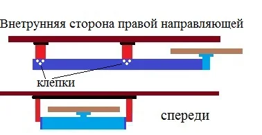

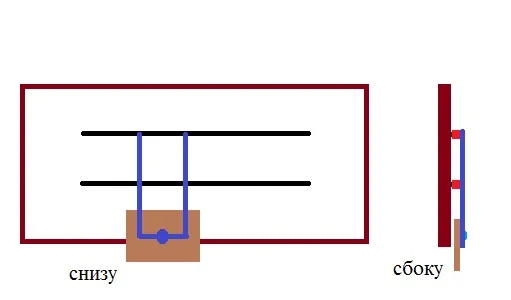

Итак, можно сделать как-то так (прошу прощения, если назову цвет слегка неверно - глючит цветоразличие у меня слегка):
-черное - 2 (или больше) плоские перпендикулярные ногам направляющие;
-синее - 2 параллельные ногам направляющие, стоят боком для большей жесткости;
-красное - крепеж, соединяющий параллельные и перпендикулярные направляющие, соединенный с ними заклепками, так как на него будет приходиться максимальная нагрузка;
-голубое - та самая железяка, обеспечивающая поворотную способность полочки, имеет место для крепления оси, скреплена с параллельными направляющими также клепкой;
-коричневое и светло-коричневое - стол и полка под клавиатуру.
    3.8 KB · Просмотры: 69
    7.3 KB · Просмотры: 75

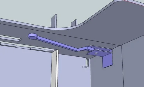

Вот мыслю так, но усовершенствовать конечно.
    11.3 KB · Просмотры: 90
    6.9 KB · Просмотры: 95
    12.4 KB · Просмотры: 78
Признаю, данный вариант куда симпатичней.

Заметил на схеме слово "внетрунная"... это ппц, экономика и +6 от Москвы съедают мой мозг большой ложкой, громко причмокивая) Разумееюся, это было "Внутренняя"
