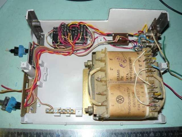

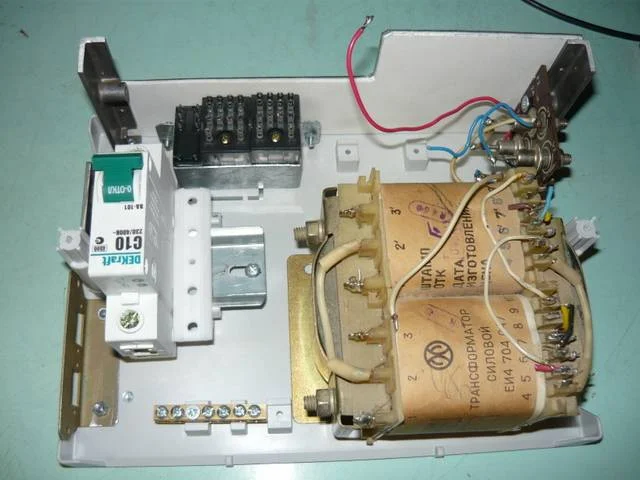

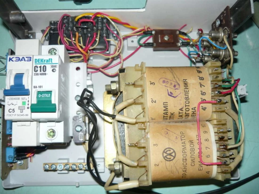

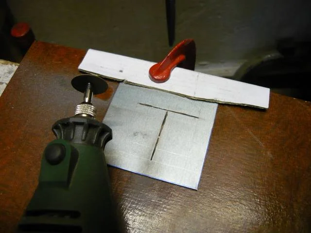

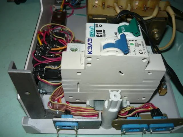

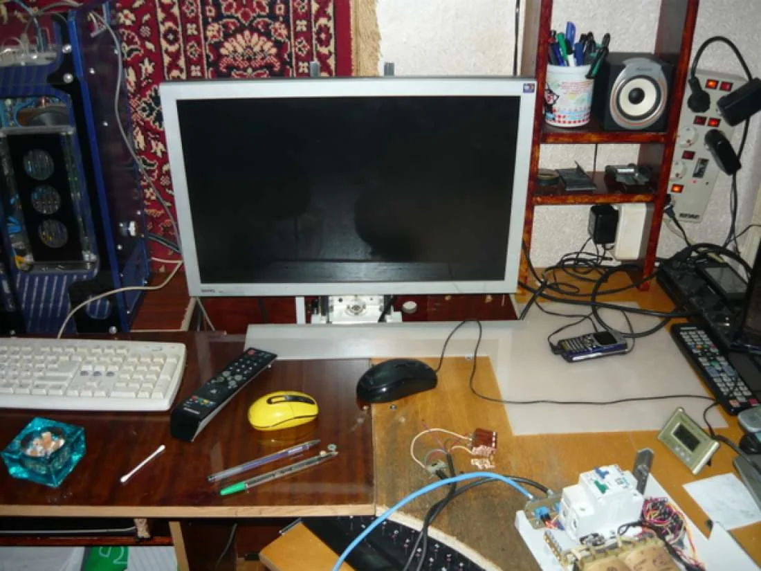

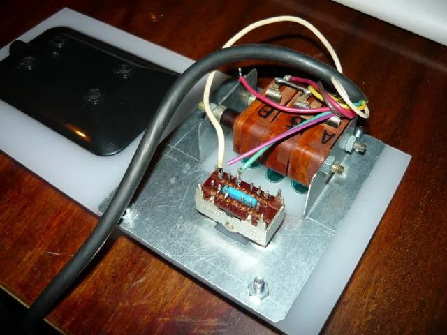

Сегодня целый день монтировал схему управления,
вроде работы не много, а что то долго.

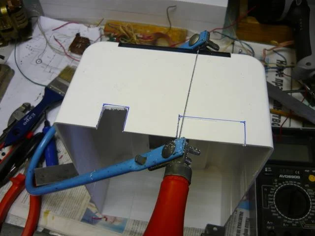

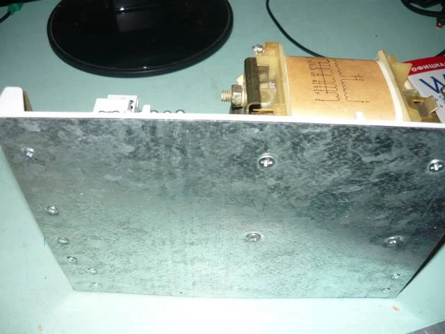

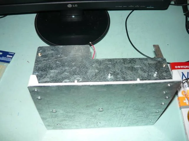

Коробку укрепил накладками из оцинкованной стали 0,9 мм
Сделал панель и хомут для крепления реле.

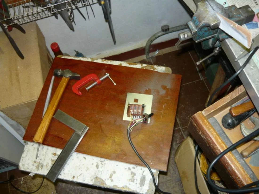

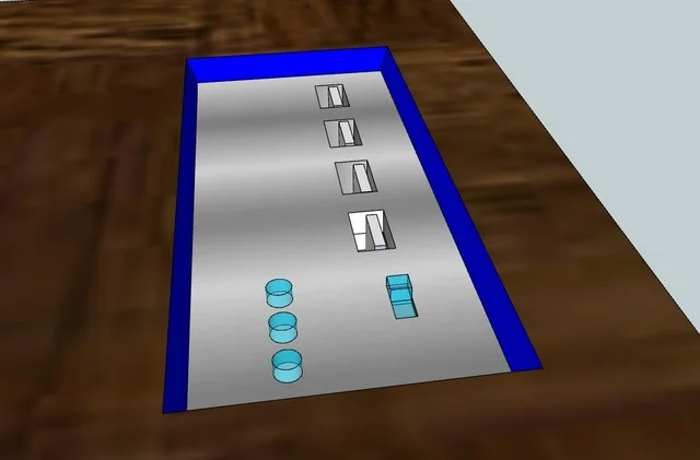

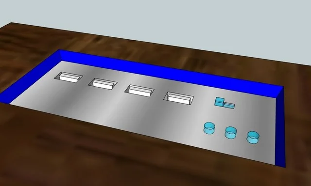

Продолжаю, пульт управления лифтом,
будет углублён в стол. Там же будет
USB - коммутатор, возможно ещё что то.

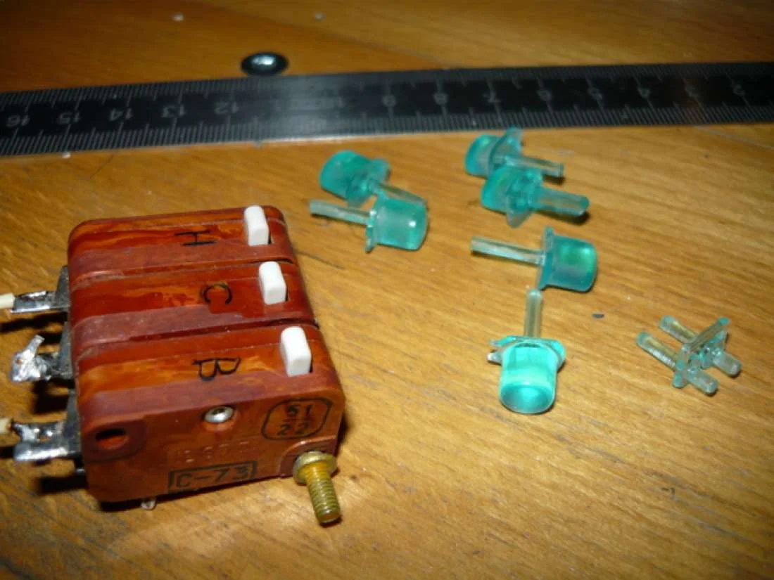

Нашёл такие прозрачные кнопочки.
Со схемой почти закончил, осталось спаять
шнуры и испытать. С автоматами пока не чего
не решил, просто поставил.

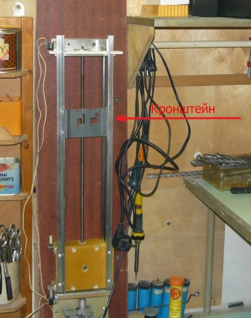

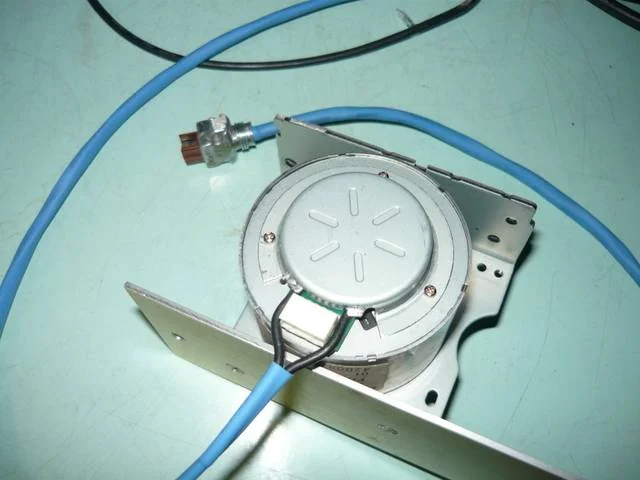

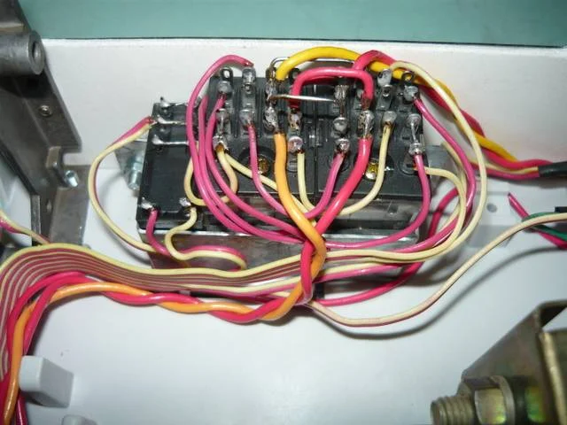

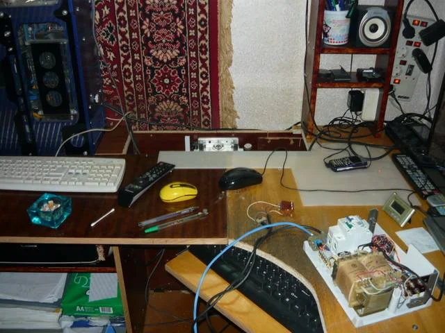

Сегодня спаял основные шнуры лифта,
концевики, и закрыл двигатель.
Датчик Холла убирать не стал вдруг пригодиться.
Попробовал всё работает, выявились недочёты:
1. Угольники на которых крепиться монитор,
нужно скрепить сверху, их слегка перекашивает.
2. С установкой на стол шум увеличился,
просто резонирует ДСП, нужно крепить
через резиновые прокладки.
В выходные займусь устранением.
Тебе придется не только сверху угольники скреплять, но и по середине. Иначе полностью не избавишься от перекосов.
Да перекос на кронштейне крепления, монитор то снимается,
и крепиться с небольшим люфтом если его жёстко закрепить
ничего бы не было.

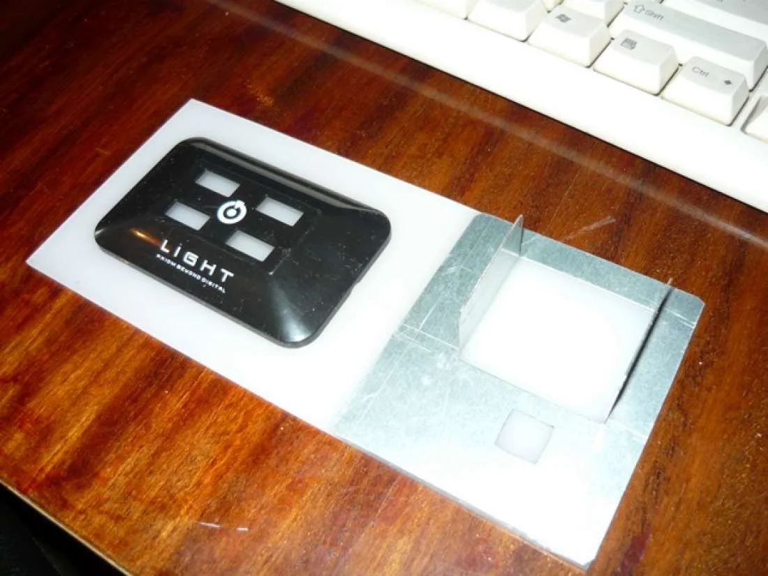

    88.5 KB · Просмотры: 123

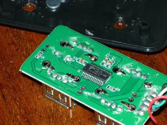

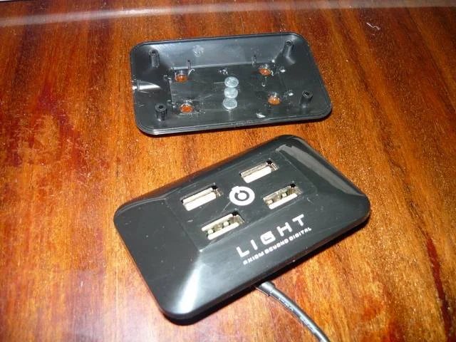

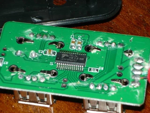

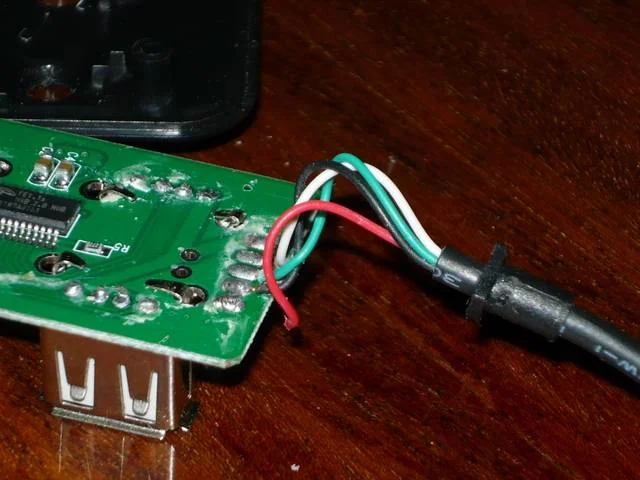

Начал делать "пульт", купил дешевый USB коммутатор, странно,
но на упакованном девайсе уже царапины. В ножках маленькие
магнитики. Пайка не очень, шнур короткий и один проводок
уже отвалился. Стоит 200р. за что. Ну да ладно что нибудь
придумаем, пока вырежу панель, установлю кнопки,
а там видно будет.

Мне интересно что это за белая фигня на всех платах китайсих дешёвок, уже несколько раз попалась:D Как будто в море мыли:D
Weles, это флюс, а может сопли китайцев.:tehnari_ru_942:

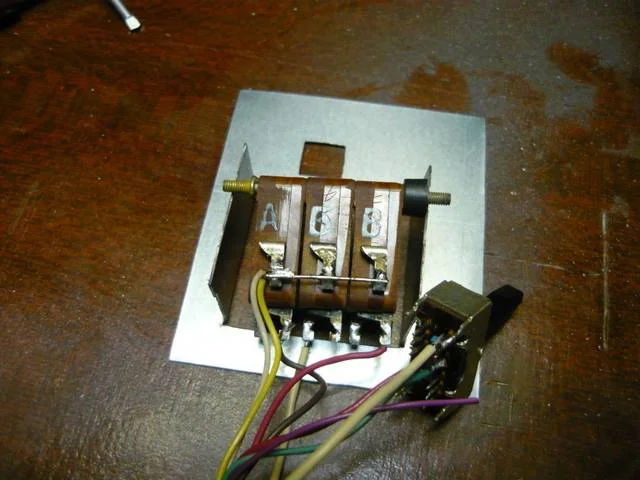

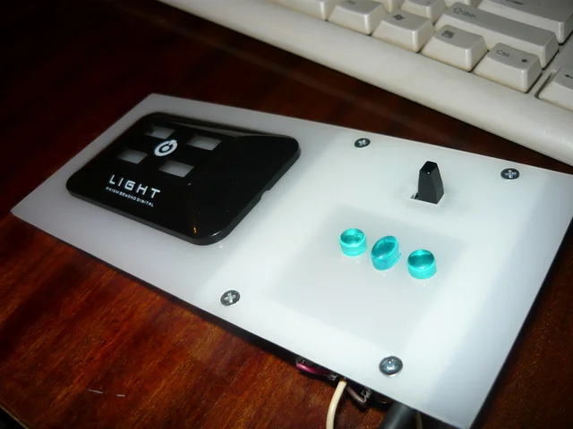

Сегодня Почти сделал пульт, провозился целый день.
Осталось сделать рамку и крышку.:tehnari_ru_889:
