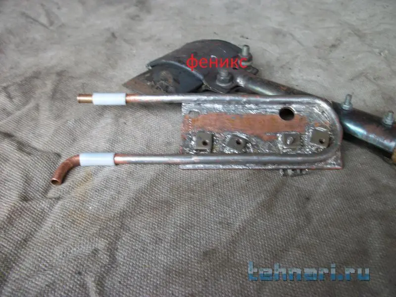

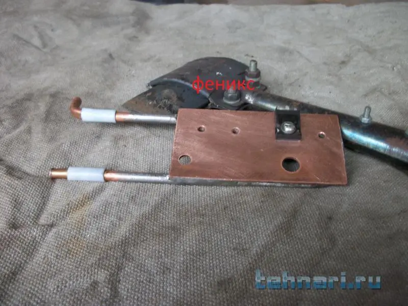

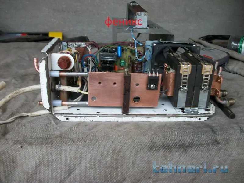

Вот фото радиаторов, которые сделал один товарищ. Самоделка, но тут обязательно надо прокладку. Правда тут мощности не детские.

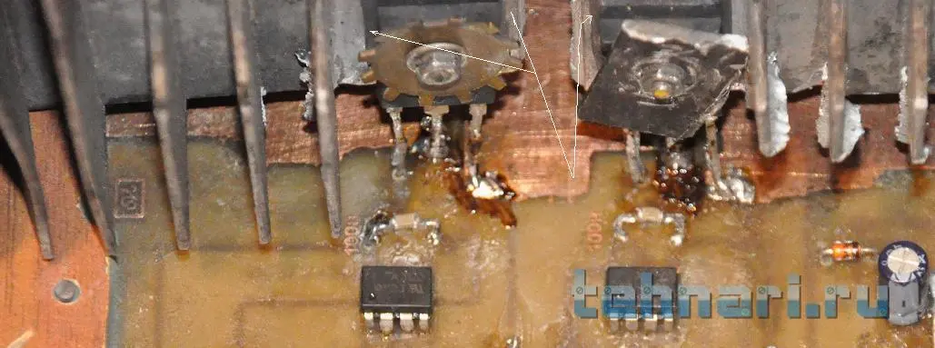

Вот фото, если приглядеться видна свинцовая прокладка.
После снятия ключа на прокладке отпечатываются все царапины, а со стороны ключа прокладка блестит.

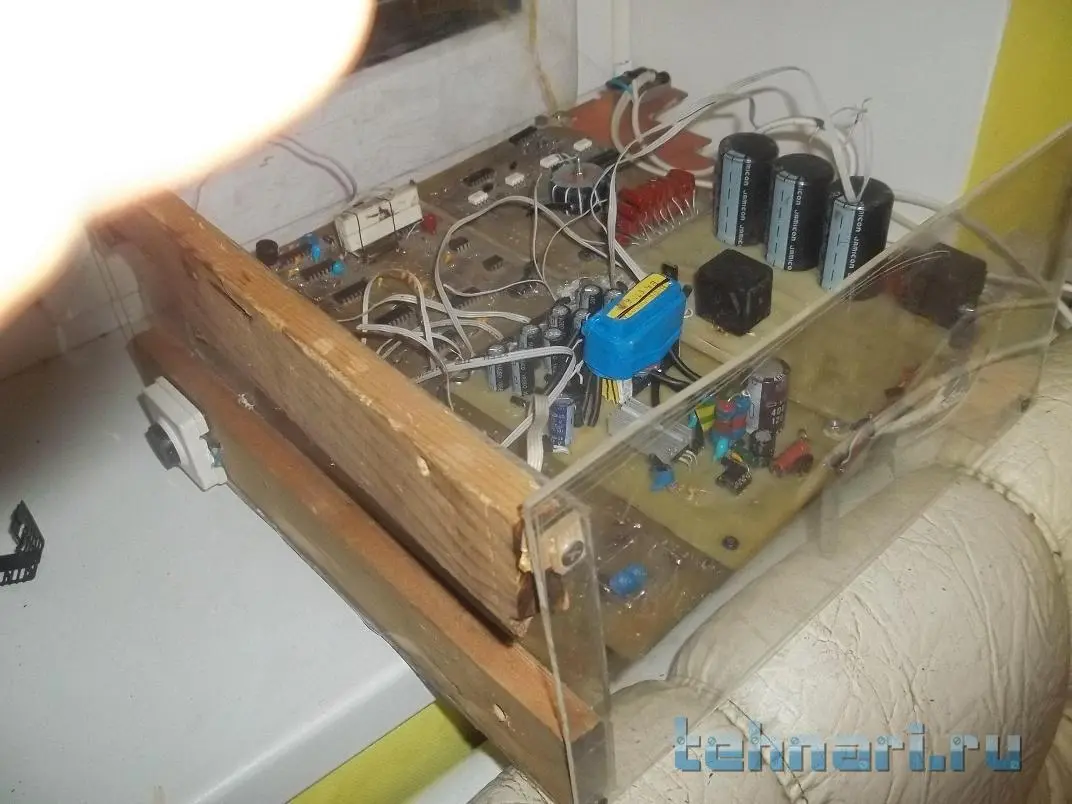

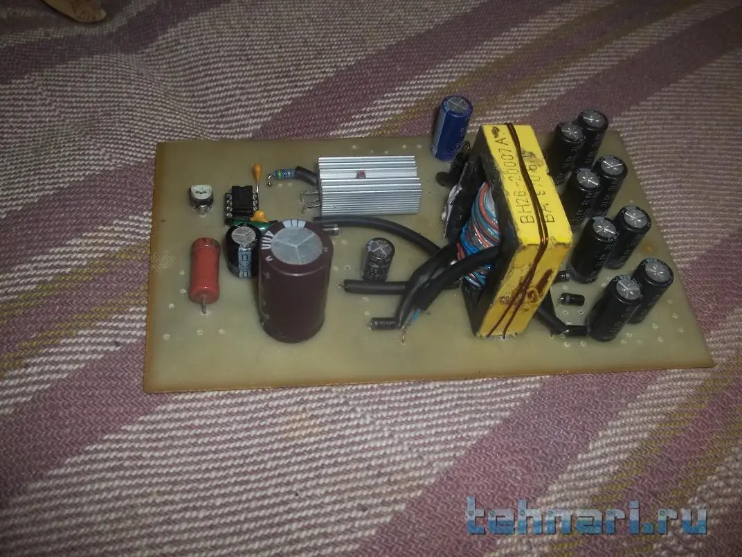

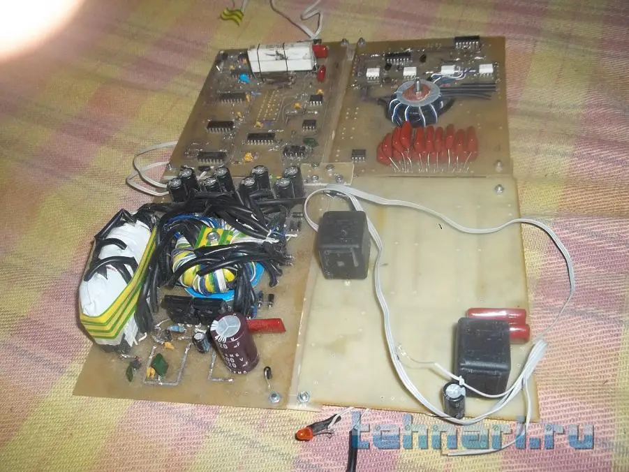

Возможно, это моя разработка, то искать шайбы – потеря времени, особенно, когда получается. В последствии можно и поменять, правда я не стал это делать, но от канифоли отмыл, лаком вскрыл. Это индукционный нагреватель на 1,5 кватта.
Вот, новая конструкция, коей в настоящий момент занимаюсь, это будет мост, индукционный нагреватель, 3 кватта на образце, можно сталь плавить, а так, могу плавить только медь, и сплавы, и алюминий со сплавами.
На рис вся плата, еще не полностью смонтирована, сейчас занимаюсь тем, что собираюсь вылить радиаторы с водяным охлаждением с бронзы. ведь 100-150 ватт на ключе, а их 4 не так то просто и охладить.
Слева, что ближе, блок питания поменял, сейчас стоит, что на второй схеме. Нет возможности сфотографировать.

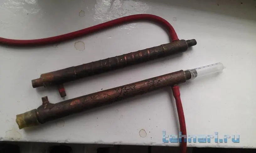

А вот мои изделия, холодильники для самогоноварения.

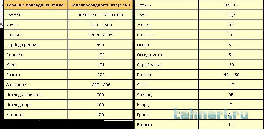

Это откуда известно, что окись свинца имеет слабую теплопроводность? И кроме того она тонкая. Во всяком случае теплопроводность выше, чем у термопасты. Кстати, многие окиси имеют большую теплопроводность, например, окись алюминия, это теплопроводный материал, по сей причине из него делают прокладки. Или считают, если изолятор, то не теплопроводен, теплопроводность алмаза даже превосходит некоторые металлы, хотя он и изолятор. ( опытные ювелиры определяют алмаз поместив на ладонь, за счет большой теплопроводности алмаз ощущается более холодным, чем камень со стекла, или другой подделки).
Теплопроводность окиси алюминия при комнатной температуре равна 40, что выше теплопроводности свинца, а алмаз более теплопроводен, чем медь. Найти сложно значение теплопроводности окиси свинца, но ИМХО теплопроводность окиси свинца может быть больше, чем самого свинца.
