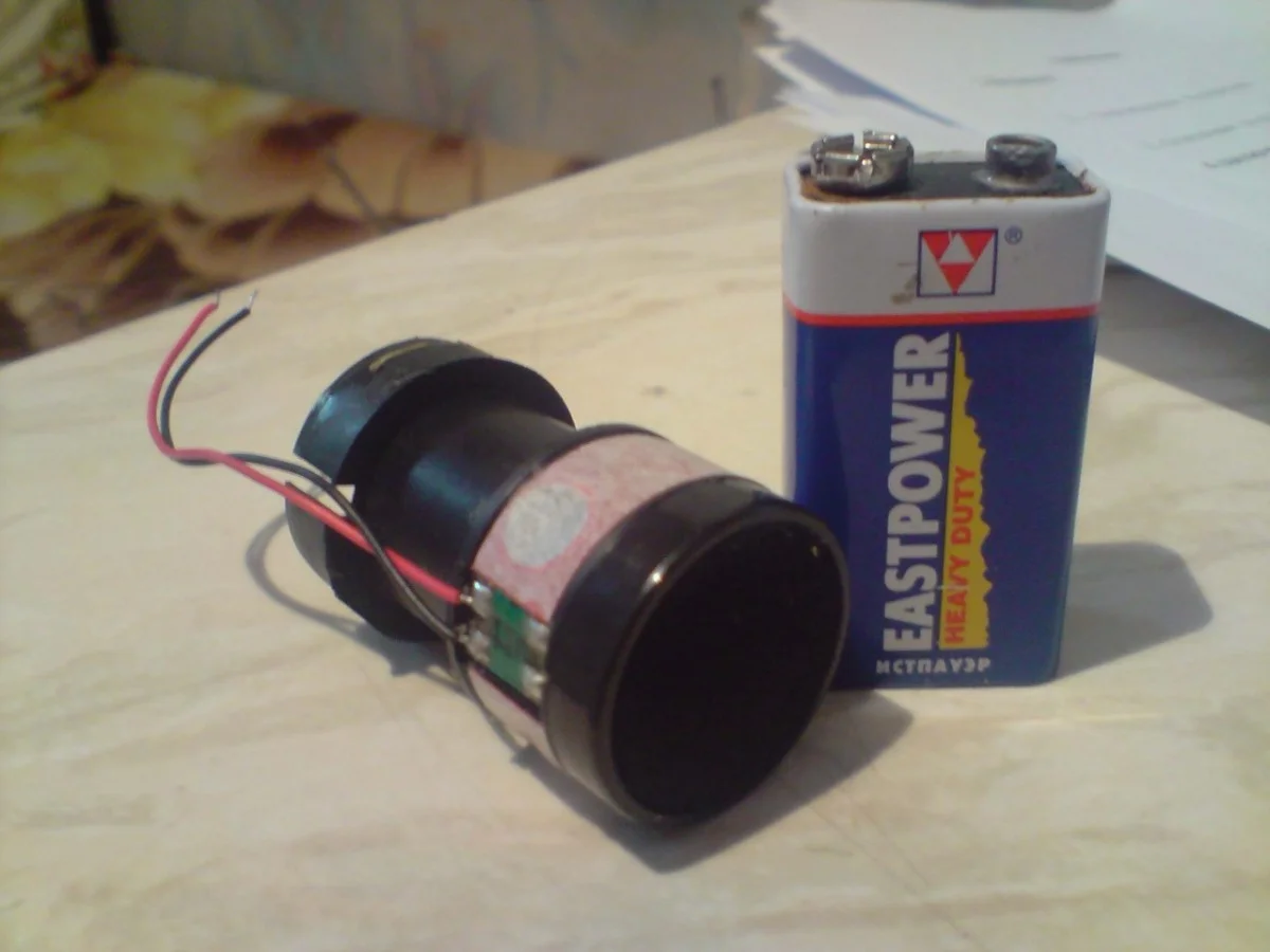

Возьмите другой приемник и проверьте микрофоны, может в них дело?
сегодня подключил за место микрофна(на передатчике) другой микрофон(не один микрофон, а цельный) звук стал нормальный всё отлично передается. Я вот чё думаю может на плате где не хватают деталей это и есть уилитель микрофона?
Дело вполне может быть и в самом микрофоне, у меня был тоже китайский микрофон но проводной, очень тихий был звук, я впаял вместо родного большого микрофона маленький от наушников, и звук стал нормальный, качество помоему такое же осталось, но это на слух, в реале конечно качество ухудшится но для караоке вполне сойдёт, родной микрофон я не вынимал из корпуса а маленький приклеил прямо на него сверху, в случае чего можно будет всё вернуть как было.

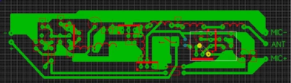

вот плата передатчика, правда без номиналов и обозначений.То что в белом квадрате там нет деталей, а желтый резистор это который в данное время соединен.может кто подскажет что нужно.

Недостающие детали в белом квадрате по-видимому были микрофонным усилителем. Не уверен, но похоже на то. И он вроде никуда не подключен, ни к микрофону, ни к задающему генератору передатчика.

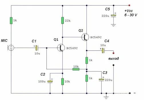

а если по этой схеме впаять детальки?

На этой схеме электретный микрофон обозначен, не знаю, как она будет работать с динамическим. Для последнего нужен усилитель с низким входным сопротивлением, хотя, может и прокатит. Лишь бы не завелся самовозбудом.
А усилитель для динамического микрофона нужен обязательно, у него на выходе напряжение в десятки или даже сотни раз меньше чем у электретного. Китайцы в данном случае лажу сделали, как видно платы передатчиков рассчитанных на электреты поставили в передатчики с динамическими микрофонами.
Самовозбуждение может проявляться как шипение, свист, потрескивание. Если что-то подобное будет, уменьшите емкости конденсаторов в эмиттерных цепях транзисторов. Но, будем надеяться, что пронесет и косяков не будет.

Должно помочь, поскольку схема в имеющемся виде совершенно нереальная, а подключение микрофонного усилителя приведет ее к нормальному виду.
Я вообще не понимаю, как сигналом прямо с динамического микрофона удалось хотя бы по минимуму промодулировать задающий генератор передатчика, слишком мало напряжение сигнала получаемое с него. Неудивительно, что в микрофон приходится громко кричать.

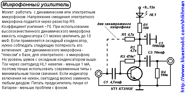

спаял я по ранней схеме и никокого результата не услышал, решил сделать предварительный усилитель для микрофона, спаял по этой схеме(см. схему ниже), так усиливвает аж оёёй, как бы теперь усиление меньше сделать подскажите(я так думаю надо на вход резистор воткнуть)? и заодно можно в этой схеме НЧ добавить?

сделал усилитель но не доволен результатом, ВЧ сигналы завыщены, и самовозбуждение происходит(ввиде свиста), думаю может сам микрофон поменять. И подскажите нормальную схему усилителя микрофона(можно сделать на ОУ к140уд8б или lm358)?
