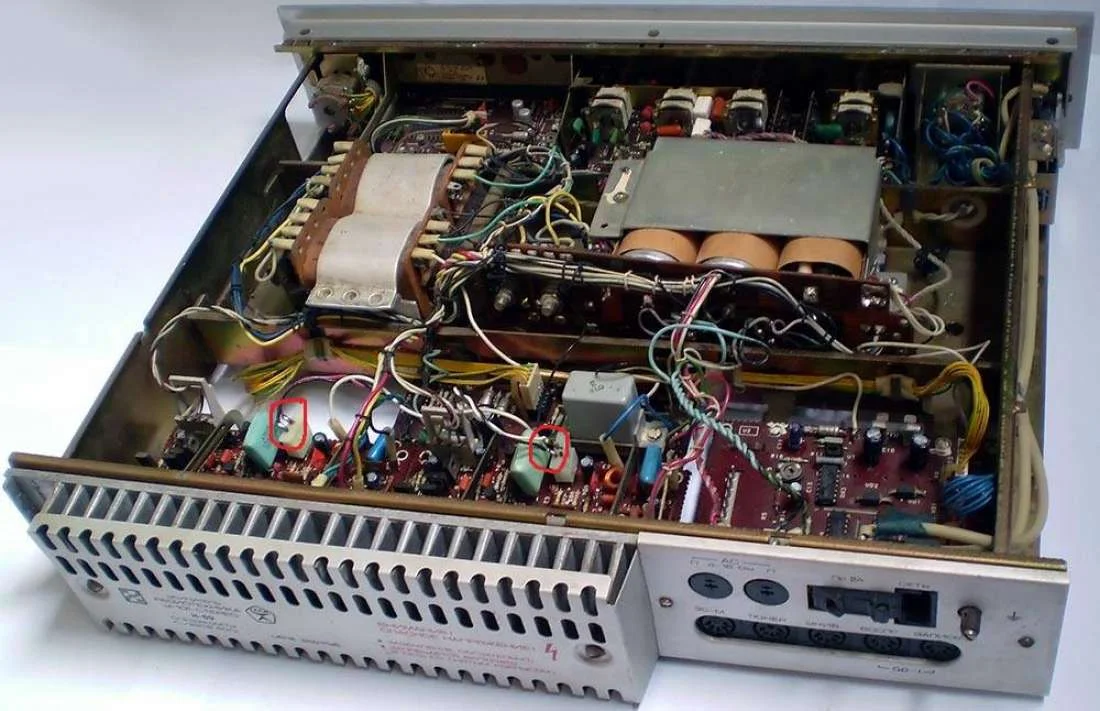

Поменял кондеи. Фона нет. Но есть фон на правом канале. Что делать?
правый канал нормально работает только "моно". В стерео он работает тока на макс громкости и при балансе на право. играет тихо
Это как?
Т.е. после объединения каналов на переключателе "моно-стерео" всё нормально. Тогда оба канала УМ в порядке, а неисправность в предусилителе.
сегодня фона нет) я не знаю почему)
Спасибо всем за помощь

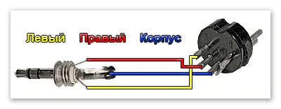

За всем этим весельем вы забыли главное - на входе нужно ставить кондеры (где-то 0,33-0,5 мкф), иначе если подключить к примеру мобильник и врубить его на полную, то появятся не очень сильные, но зато пипец как раздражающие шумы!

Выкинуть все кроме индикатора выходной мощности и оконечкика с трансформатором, заменить электролиты, поставить новый потенциомент и разъемы - радоваться.
