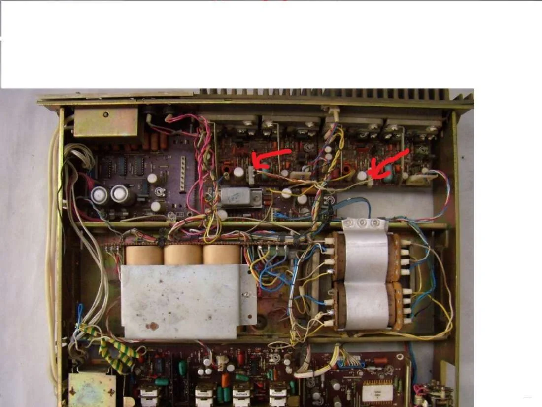

Ясно) А динамики от выделенных мест отсоединять или нет?
А без динамиков как проверишь?
Просто я получается подпаяюсь прям к динам. Обведенные места - это ведь динамики.
Давай с начала. Как я понял у усилителя посторонние шумы и фон. Делаем вот что: все входы очищаешь, все вытаскиваешь, все убираешь со входов. Подключаешь колонки , включаешь усилитель. На минимальной громкости в колонках должна быть тишина. На максимальной допускается тихое шипение. Остальное будем обсуждать потом, после этой проверки. Удачи.
Вход не подключен вообще. НА минимале уже есть фон. Причем очено такой хороший
1 - шумит селектор
2 - шумит темброблок, оба модуля редкий хлам. я уже неоднократно говорил, что в 101 радиотехнике классный оконечник, сигнал на него напрямую через переменник на 50кОм и вот оно счастье

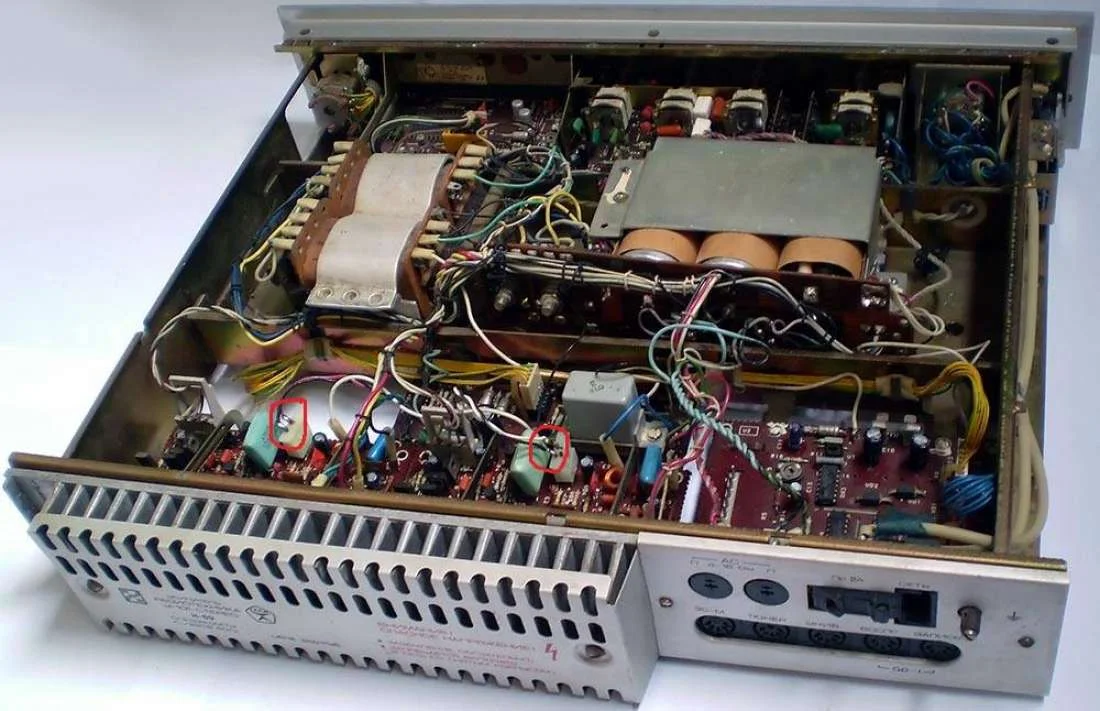

А теперь бы это всё в картинках или в схемах))

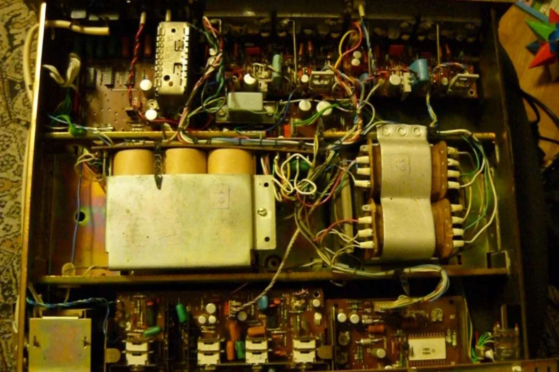

а дай мне фото усилка со снятой верхней крышкой
вот завалялась только попорченные слегка )
    115.5 KB · Просмотры: 3,830
    79.5 KB · Просмотры: 2,528
Вот фото, как просили))
Дык куда и что паять?
Я повторяюсь, но проблема такая: включаю усилитель, подключаю динамики и сразу идет дикий фон. Громкость на фон не влияет

Ну так что и куда припаивать? А то я всё таки немного не понимаю.
отключаешь разьёмы на которые указывает стрелка . подключаешь прямо к ним через переменный резистор 50 ком входной сигнал ю подключаем колонки куда положено подаём сигнал включаем усилитель . если есть фон неполадки в оконечнике. если нет то в пред усилителе и тембро блоке.
    79.5 KB · Просмотры: 3,063
А как понять где левый канал а где правый. И всмысле прямо к штекеру? Или ко входам на плате?
Я отключил эти штекера, подключил колонки, включил в сеть. Сигнал не подавал, так как фон и без сигнала есть. Включил Сам усилок и...... фон есть(((

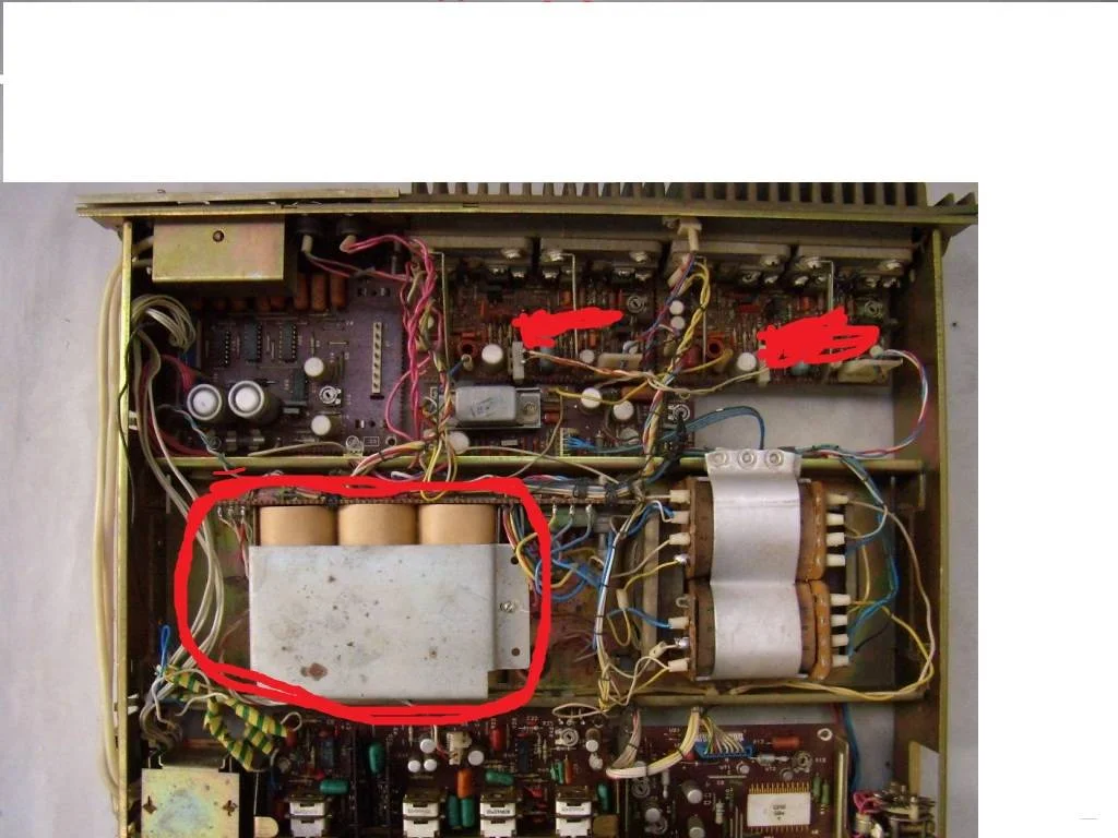

Ну и меняем конденсаторы в питании. Высохли. Можно ставить с ёмкостью больше в пару раз.
Где они стоят и какие они?
рядом с трансформатором железная прямоугольная штука с такими аллюминиевыми цилиндрами зажатыми в ней.это и есть конденсаторы стандартно устанавливались 2000 мкф -50 в 4 шт на усилитель,и два на пред усилитель и темброблок заменить . их нужно на такие же по ёмкости или в два раза большие . и напряжением НЕ менее 50 в ! . при установки соблюдаем полярность . минус новых конденсаторов обозначен полосой. а на на старых имеются знаки рядом с контактами . удачи. вот на всякий может не поймёте о чём я .
    83.5 KB · Просмотры: 1,397
Куплю, поменяю, отпишусь
