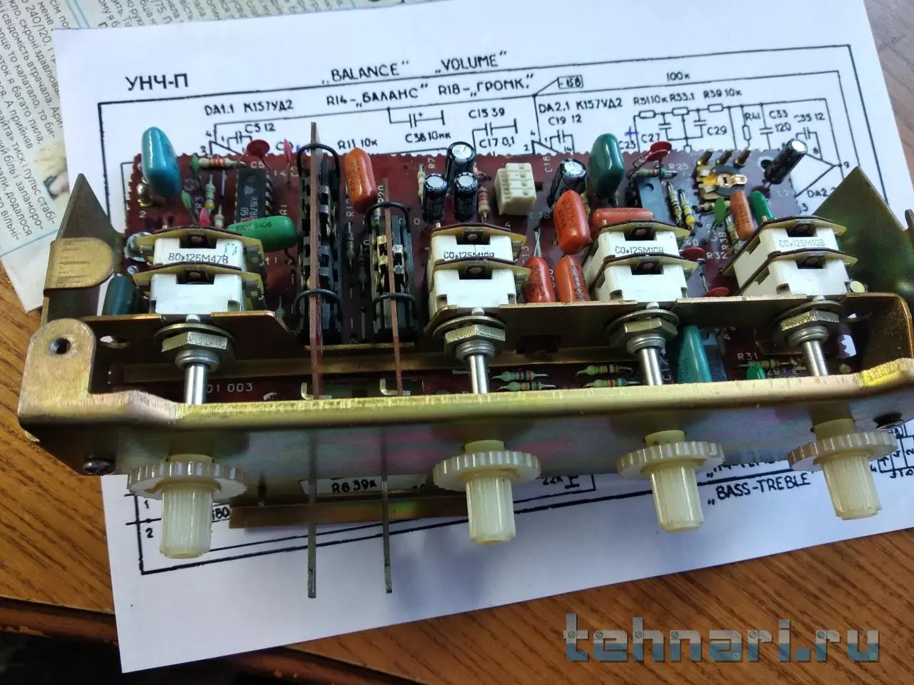

Я имел ввиду, что если высокочастотные транзисторы на выход поставишь, то надо бы на устойчивость проверить.
А так, он и с некомплементарными 805 и 837 хорошо звучит.Только они нередко выгорают.Может, мне просто не повезло
Нет, они не только у Вас выгорают, это болезнь у этих модулей. Даже не так - скорее болезнь этих транзисторов в этих модулях. У меня тоже сгорели в одном канале, правда на RRR-У7101. Но там те же яйца, только в профиль
Вообщем довел до ума родной темброблок. Поменял все электролиты , пропаял нормально плату, восстановил сдертые дорожки после горе мастеров. Отмыл плату спиртом от канифоли.Прозревал от того как можна было так испортить плату . Похоже что эти мастера ещё и поменяли одну микросхему , так как дата на ней 1994 год, а на остальных 86 . И усилитель 86 года. Буду пробовать подключать . А когда будет время , сделаю новый темброблок на современных ОУ и со стабилизаторами напряжения.
